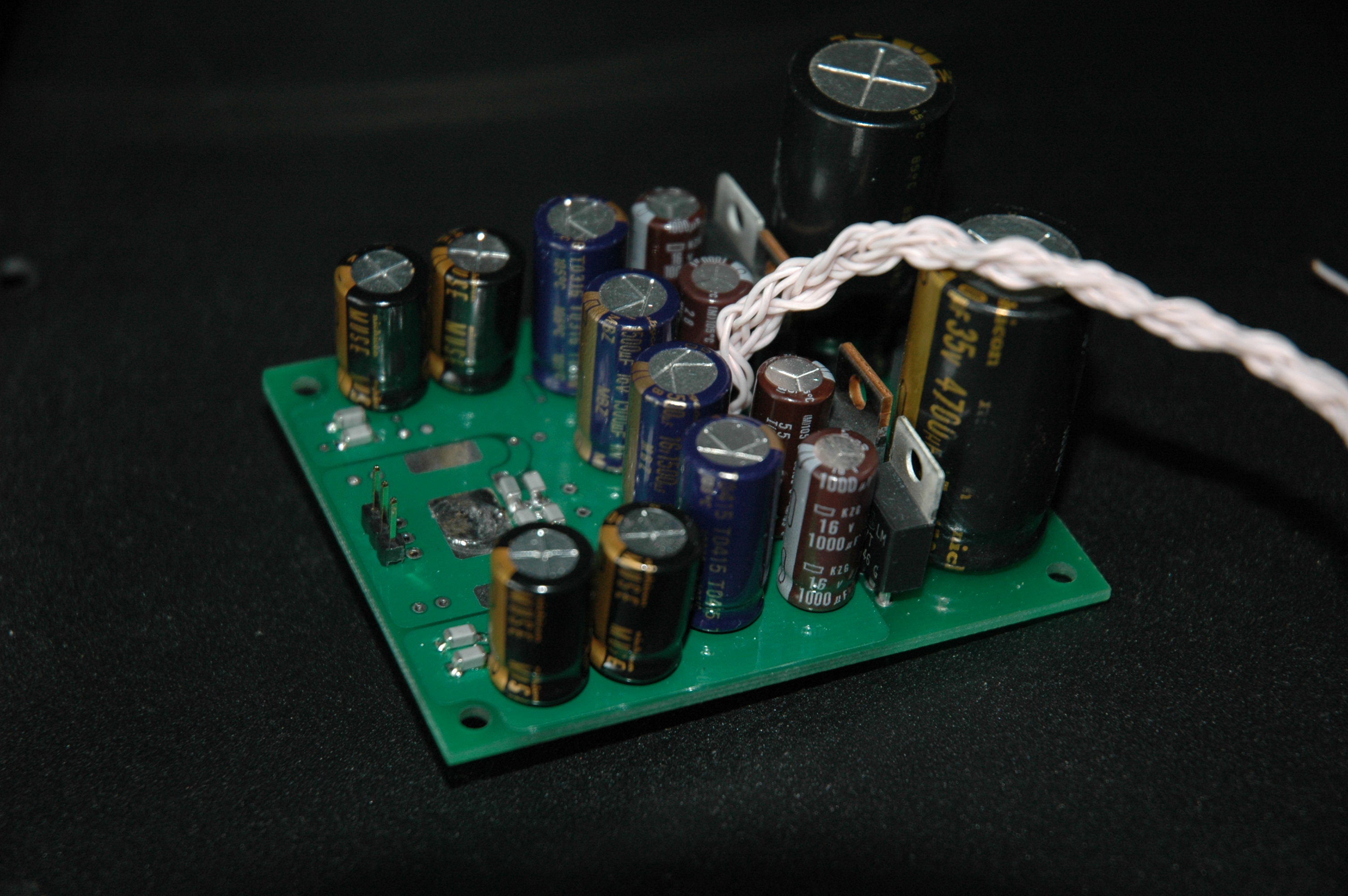

    Давным давно задумал сравнить звучание имеющихся в моём распоряжении м/с ADSL драйверов в схеме композитного усилителя для наушников. Задумано три варианта практически в одной топологической схеме на THS6012/TPA6120 , EL1503a/1508, LT1795. На сегодняшний день готовы первые два (уже все). На 5-ом фото нечто вроде стенда. Пока греется интерсиловский вариант, скажу про TPA6120 - очень точное, детальное звучание без резкости, очень хорошо чувствуется пространство, "атмосфера"... Сметает схему "Шведа" напрочь. Слушали с Михаилом (m910) на АКГ К-601 и Аудиотехнике А-700 и Петром (steel_monkey) на очень неординарых СТАКСАХ SR-3, SR-5.
    Приложил схему, которая практически повторяет расположение элементов на ПП.
    Новый дизайн ПП на THS6012/TPA6120, пост 66, стр. 4.
    23.10.2011 Bene Gesserit
    Последние три картинки.
    Коротко, пост 179 на 9 странице.
    Схема ( конденсатор в Т-фильтре исключен) во вложении, она отлично "ложится" на ПП повторяя расположение элементов, что облегчает процесс монтажа.
    08.08.2014 Печатные платы данного проекта вновь в "Толкучке".
    Эстетский вариант- .... https://forum.vegalab.ru/showthread....=1#post1508583
    последнее фото первого поста
    и новая ревизия - https://forum.vegalab.ru/showthread....=1#post1721926
    ВНИМАНИЕ!!!
    1) Внимательно читаем пост 387 стр. 20 от UFHBY!
    Очевидно основная проблема возбудов им найдена!
    И далее, тоже читаем.
    2) Внимательно отнеситесь к пайке термалпада THS6012!
    Перегрев приводит к повреждению м/с, при этом видимость работы сохраняется (играет) однако наличествует значительный нагрев м/с.
    а. Должен быть обеспечен электрический контакт термалпада и "земли".
    б. Должен быть обеспечен надежный тепловой контакт термалпада и полигона предназначенного для отвода тепла, он же "земля".
    Смотри пост 380 на стр. 19 данной ветки.
    3) Получившие наборы Bene Gesserit, внимательно отнеситесь к выбору первых ОУ по такому критерию как рекомендуемое максимальное напряжение питания VS = ±15 V при котором производителем проводились измерения. Особенно внимательны должны быть получившие наборы в которых одно из плеч делителя на LM317/337 составлено из двух 1-но килоомных резисторов! Например AD8610 в этом случае будет уже на пределе своих возможностей, а ОУ с VS = ±12 V соответственно за пределом.
    4) Конструкция предполагает наличие постоянно подключенного переменного резистора на входе усилителя.
    На схеме не обозначен. Номинал желателен 10 ком.
    5) Собирающие Bene Gesserit по последней схеме и получившие новые наборы, обратите внимание, что "падение" напряжения на стабилизаторах LM317/337 должно составлять не менее 4-5 вольт.
    Напряжение на вторичных обмотках трансформатора рекомендую 17-18 вольт.
    Белее не стоит ибо с ростом "падения" напряжения на стабилизаторах растёт и температура стабилизаторов и возникнет необходимость крепить их на радиатор (смотри вложение, пост 509).

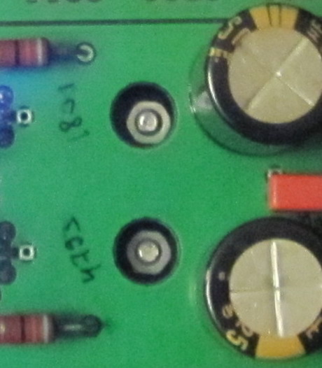

    А как вы это сделали? Фото можно? Что-то я не придумаю как это сделать? К примеру, у меня был такой подход в преде, но там есть отверстие для этого

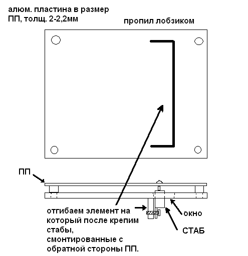

    aleck, у the Voice платы сделаны так, что стабы по бокам от платы в таком случае оказываются и прикрутить их проблемы не составляет. Фото есть на 24-й странице.
    Раньше извращался с Picardian Chord*ом, у него стабы тоже оказываются под платой и в ней отверстий нет. К решению проблемы подошел незамысловато - к стабу приклеил изолятор для винта и гайку, плату поставил на место, снизу винт закрутил, придерживая гайку пинцетом сбоку. На фото, что делал, их и не видно. Но лучше сделать планку, которая бы прижимала все 4 стаба к днищу, мне кажется..

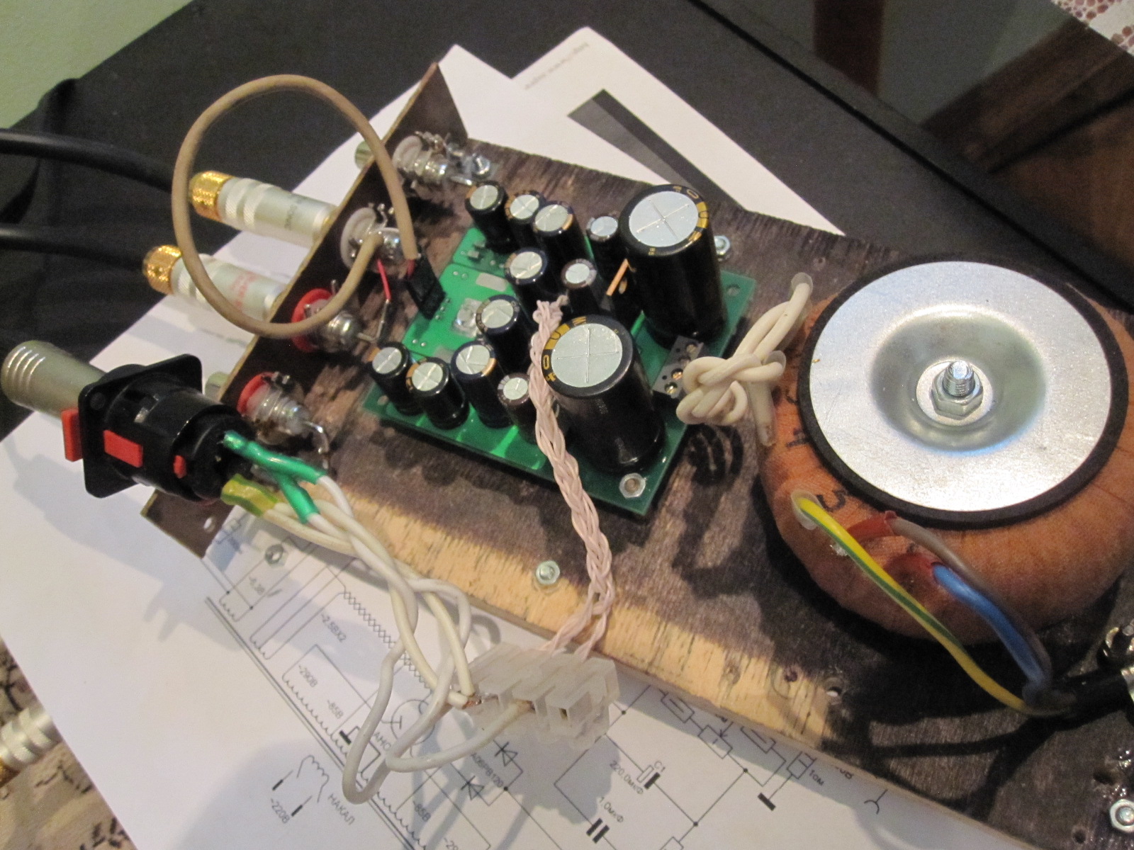

    "Но лучше сделать планку, которая бы прижимала все 4 стаба к днищу, мне кажется.." так и сделаю, так как поставил нормальный транс, палец на LM больше 5 сек не выдерживает... Переделать предется многое.
    Вот сам макет, теперь надо его в корпус.

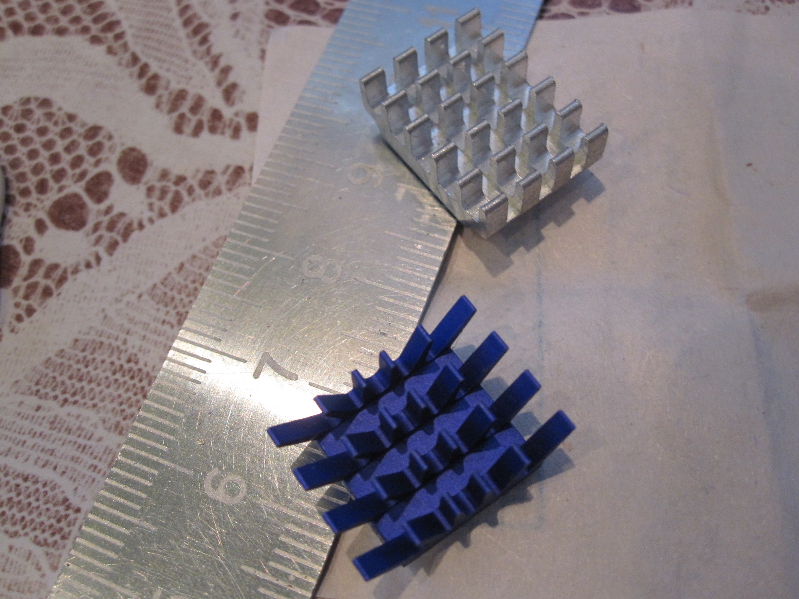

    aleck, вообще планировалось крепить стабы вот так -- Нажмите на изображение для увеличения.
    но после прогона пяти экземпляров отказался от этой идеи.
    Однако Вам возможно, будет полезно. Да и радиатор на 6012 (раз уж так хочется) нужно паять со стороны "пятака" из полосы меди толщ. 1мм в виде ПUП.

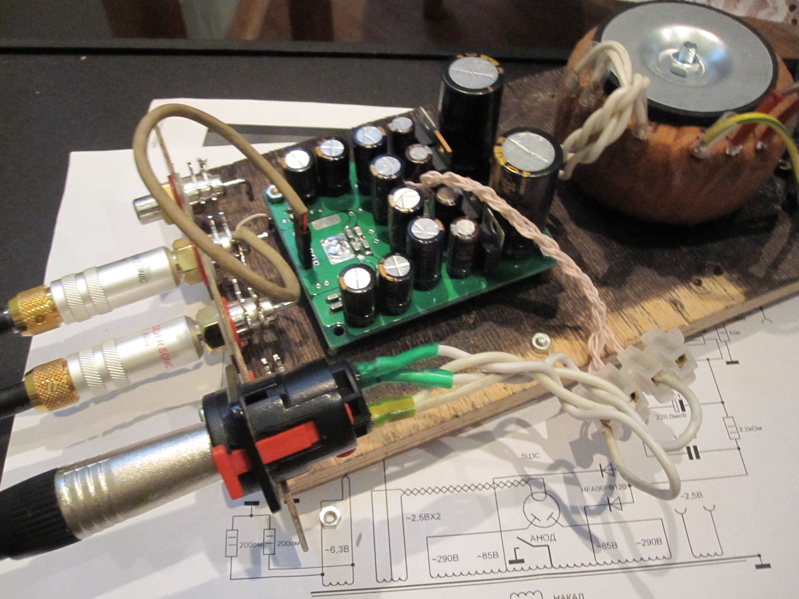

    Денис, спасибо за чертеж, буду разбираться. Первое впечатление о прослушке, очень фундаментальный низ и прозрачный и натуральный верх. На Audez e LCD-2 это здорово слышно.
    P.S. Температура выходной ИМС меня совершенно не беспокоит, рука терпит, это значит температура чуть больше 40 гр, значит все ОК. Если что на корпус приклею вот такие радиаторы.

    Сутки макет грелся, фото в 504 посте. температура стабилизаторов беспокоила, но она была стабильна и палец терпел секунд пять (наверное градусов 55). Вечером перенес ушник в ЦАП, вместо стоявшего там композитного на AD815. При этом решил не рисковать и трансформатор поставил другой, вторичка - две обмотки по 15 вольт, стабы стали градусов 45, т.е. все встало внорму. Но когда включил, звук изменился в худшую сторону, не могу сказать что, но кажется звук стал мутнее, вернул вход как было в макете, т.е. выкинул кабеля разводки внутри ЦАП, а также регулятор громкомси. Улучшение не пришло. Завтра верну транс с бифилярной намоткой.
    Денис, посылку получил. Большое спасибо.
