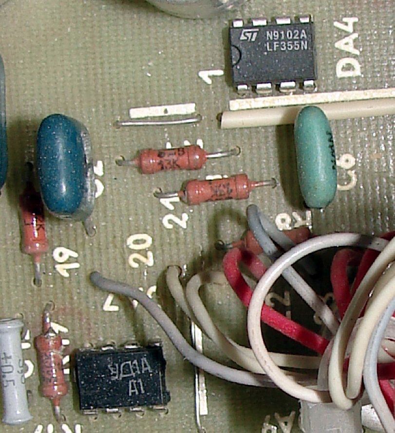

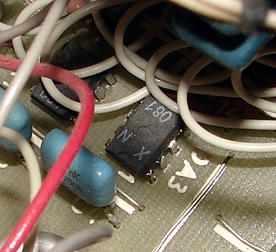

    По умолчанию Re: лучшие операционники класса hi-fi
    Подскажите, пожалуйста, по маркировке операционников, стоят в Корвет 50у-068с, и чем можно заменить (если это целесообразно вообще)
    TL081 и LF355 менять не имеет смысла. КР544УД1 в принципе тоже. Одними заменами ОУ этот усилитель лучше не сделаешь.
    Arena,
    Спасибо, а собственно, в чём разница - 081 и 81m в нижней строке? Есть какой-то документ, где данные маркировки описаны?
    Судя по даташиту буква М - это расширенный температурный диапазон( первая страница справа в табличке). Но для усилка это не существенно.

  14. #514
    Завсегдатай Аватар для Arena
    18.09.2008
    г.Минск
    1,099
    X N
    081
    X N - это дата выпуска. Плюс микросхемы на фото старых годов выпуска и конкретного документа на них уже давно нет(как и производителя конкретно этих) , есть только общий даташит от современных производителей. А "УД1" так маркировали только КР544УД1. Да и в схеме самого корвета там почти везде КР544УД1А. Их и заменили в Вашем случае на TL081.
    Скорее всего не заменили а это они и есть, была в конце 80х на некоторых заводах мода делать "под запад", и ничего что корпуса корявые, главное маркировка не УД.
    Вот это поворот. И как отличить? Надо признаться, внешне выглядят довольно топорно, исполнение грубоватое.
    И как отличить?
    А зачем???
    И по маркировке: у многих производителей приняты сокращенные (как в этом случае) обозначения, и не только. Многие кодируют и название и дату изготовления (партию) цифробуквенным индексом, причем одни и теже комбинации на разных корпусах означают совершенно разное. И ничего в этом нет.
    Просто опыта у Вас мало.
    По моему этого отличия достаточно дело в том, что в те годы Китай ещё не подделывал микросхемы а оригинальные выглядели разумеется лучше. К стати такая мода была не только в СССР но и в польше, болгарии они как и мы выпускали многие полупроводники являющиеся не то чтобы полными но уже функциональными аналогами популярных западных изделий и в период "неразберихи" начали их маркировать под западный манер.
    На заводе где делали этот усилитель прикинули,- не покупать-же в Техасе за доллары (да и нельзя было), лучше купим у Болгар за левые
    Самой популярной "подделкой" тех лет была микросхема К174УН7 которая выпускалась разными заводами с маркировками 210,810,А210 всё это были попытки скопировать оригинальную TDA810, один из певых интегральных УНЧ.
    А зачем???
    Ну... учитывая нашу культуру производства, я полагаю, что TL081 должны иметь лучшие ТТХ, нежели КР544УД1А. Хочу избавиться от лёгкого ШШШШШ, который летит с БУТ, когда подключаюсь напрямую к УМ шума нет. Видимо, это общий вклад гирлянды операционников на пути сигнала в КР и БУТ.
    Если сравнивать КР544УД1А, TL081, LF355N, какая из них наиболее предпочтительна?
    Насчёт маркировок в курсе, что кодируются для сокращения обозначений и тд. Но я говорю как раз про тот случай (например УД1А), когда ей могла являться и К154УД1А, К1409УД1А, К574УД1А...
    Схемам доверять? А как им доверять, если я до сих пор из скаченной дюжины не видел ещё ни одной схемы, которая бы соответствовала моему усилку? Вот, понавыдёргивал из разных, в какой-то один блок сходится, в какой-то - другой. Да и ни в одной схеме не фигурируют TL081 и LF355N.
    Странно, что тут же рядом стоят LF355N, которые по внешнему виду явно импортного производства. Ровный корпус без облоя, более качественно исполненные выводы и тд. Сейчас, конечно, можно много гадать, какой логикой на заводе руководствовались при установке, на что у них хватило бюджета, а на что нет.
