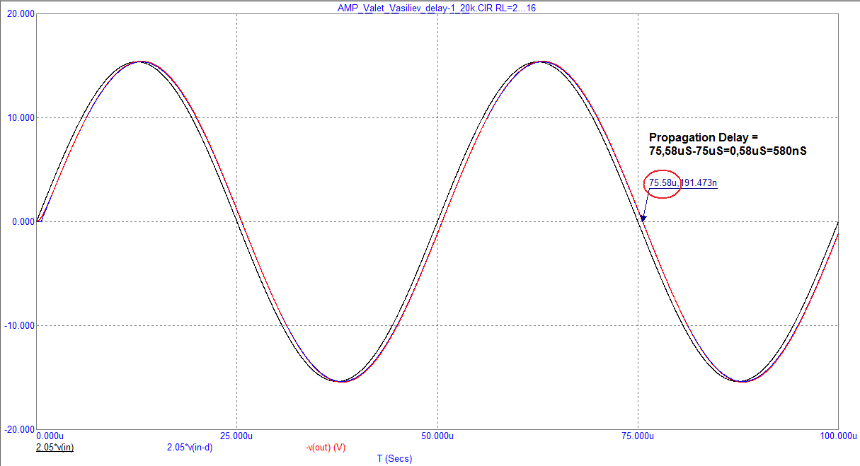

  5. #504
    17.05.2014
    г. Могилев
    1,976
    По умолчанию Re: Аудиофильский усилитель своими руками
    А что толку в этих графиках? Мне они ни о чем не говорят, например.
    в дополнение, может этот график внесет ясность. Просто на примере усилителя Валета нагляднее
    ---------- Сообщение добавлено 20:32 ---------- Предыдущее сообщение было 20:27 ----------
    Нет не врут, но у 41-го BUF634 есть суммарная входная емкость 328 пФ, да и реальная печатная плата это не симулятор.
    так AD811 работает на эту емкость через резистор 330/41=8 ом
    У меня нелепая мысль.
    А могут ли эти 580нСек задержки быть сдвигом ФЧХ усилителя, что это там... , 5-6° на 20кГц получается?
    Шайтан меня забери за такое богохульство. Конечно не может.
    Пропагейшн дилей это. И "ФФТ первого периода" - его отец
    Я верю, я просвещен... или просвящен... не важно
    Я верю, ибо ... ну эта, положено же, говорят иначе покoрает.... или покaрает, этот, как его
    откройте даташит на AD843 и почитайте, чтобы не писать такой бред! впредь. Учитывая что Вы в них не понимаете выкладываю график еще раз
    Разберитесь с разницей между AD643 и усилителем Профетматера. Когда строят графики для усилителя, используют и даташит усилителя, а не микросхемы, и наоборот. Усилитель имеет 1-й полюс на частоте 5 Мгц, а на 1 кГц, и не 20 кГц, поймите это.
    Что нагляднее? И без ваших графиков понятно, что мой усилитель имеет (из-за значительно более низкой частоты 1-го полюса) большую задержку, чем у Профетмастера. Но это не означает разницу в слышимых искажениях на ЗЧ. Вы читали о сравнении усилителей?
    Удивительно, что с такой кашей в голове вы решаетесь выступать на форуме.

    ---------- Сообщение добавлено 22:32 ---------- Предыдущее сообщение было 22:23 ----------
    В моем усилителе нет такого сдвига.
    проверял? а ты измерь, подай сигнал частотой 100 кГц и посмотри двухлучевым осциллографом с синхронизацией первого луча по входному, ну ты в курсе... и выложи фотку
