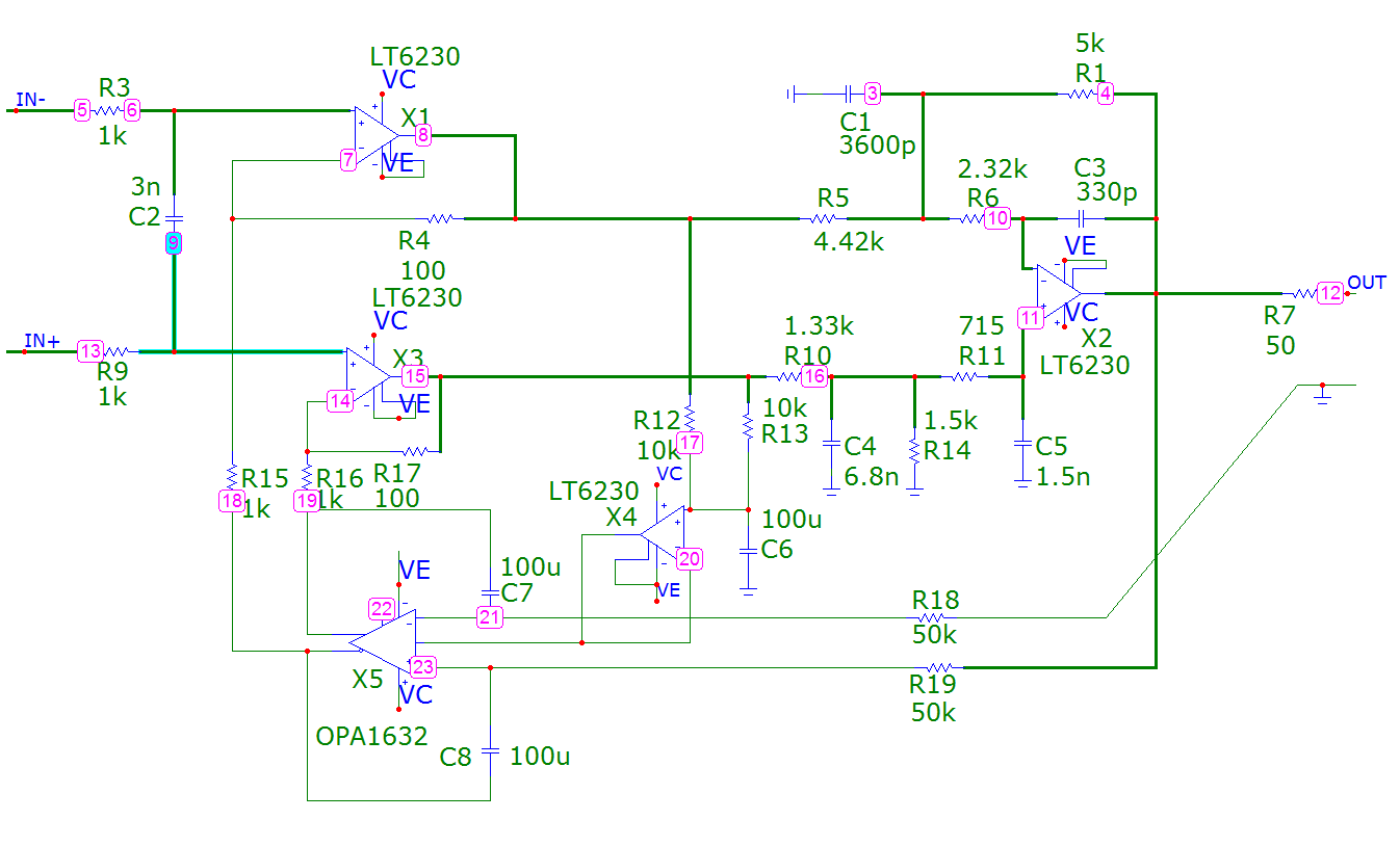

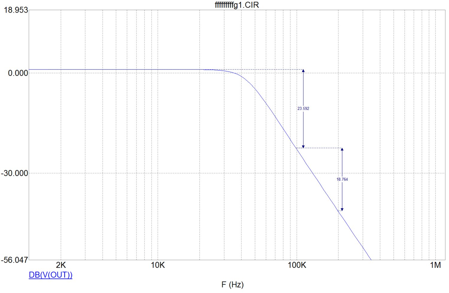

  10. #509
    06.01.2007
    г. Пенза
    2,684
    По умолчанию Re: доработка звуковой карты X-fi Xtreme music oem
    Цитата Сообщение от DigiMakc Посмотреть сообщение
    или лучше так, может посоветуете схему фильтра для ЦАПа cs4382kqz ?
    Можно так.
    ОУ подобрать по вкусу.
    Схема компенсирует любое смещение, и позволяет безболезненно исключить электролиты, на пути прохождения сигнала.
    ЦАП имеет частотно-симметричную нагрузку, фильтр 3-го порядка, вместо бывшего 2-го.
    Можно уменьшить сопротивление цепей, в выходном ОУ, для уменьшения шума, только лень пересчитывать.
ID:	123029   Нажмите на изображение для увеличения.

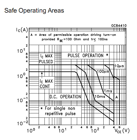

  11. #510
    06.01.2007
    г. Пенза
    2,684
    Цитата Сообщение от German Ivanov Посмотреть сообщение
    Это которая зависит от размеров корпуса?
    Да, и от этого зависит количество тепла, которое кристалл отдаст корпусу.
    Я не вижу, может вы назовете конкретное название параметра и строчку в даташите (благо он небольшой , всего то две странички). Вы случайно с Input Resistance не перепутали?

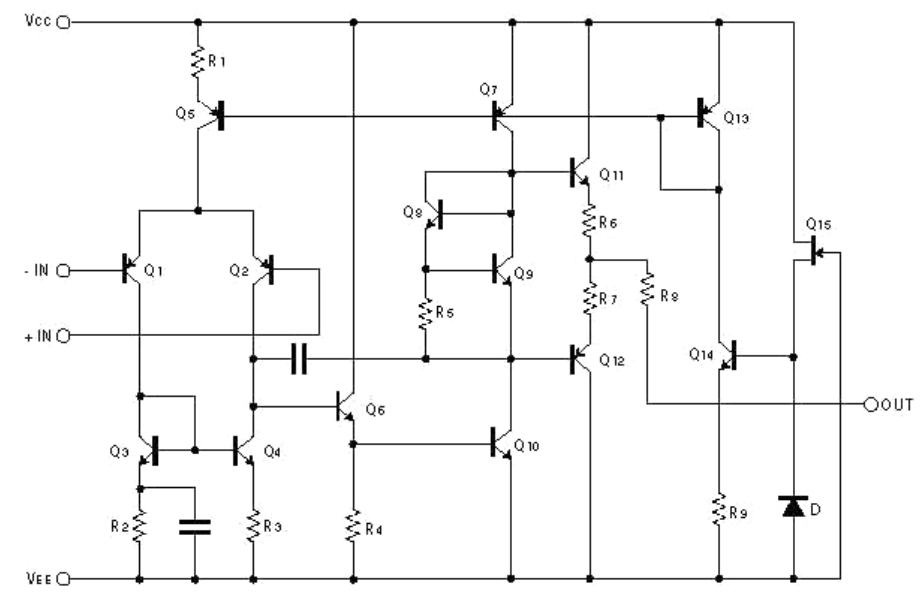

    Это выходное сопротивление без ОС, но так как мы имеем выходной каскад в виде эмиттерных повторителей, то выходное сопротивление определяется R6, R7, R8 плюс сопротивление транзистора. В режиме максимальной перегрузки ОС разорвана и мы имеем просто выходное сопротивление, к тому же транзисторы выходного каскада имеют нелинейное усиление по току, как правило спад начинается после максимально заявленного значения Ios. (график от первого попавшегося транзистора).
    При номинальной нагрузке, падение напряжения на выходе JRC4558 - 1В, при максимальной это значение увеличивается.
    И так, мы имеем выходное сопротивление + сопротивление выходного резистора + сопротивление наушников.
    Посчитаем ток.
    Пусть у нас на выходе +4В, нагрузка 75(вых сопр)+ 30(вых резистор)+30(наушники)=60 Ом. I=4/60= 30mA.
    Как распределиться мощность.
    Резистор на выходе 0.03^2*30=0/027Вт.
    Наушники 0.03^2*30=0/027Вт.
    ОУ 0.03^2*75=0.0675Вт.
    Реально конечно меньше, так как мы не учитывали повышенное падение напряжения на выходном каскаде ОУ.
    что есть ОБР? расшифруйте плиз.
    Область безопасной работы, для биполярных транзисторов она расширяется с уменьшением напряжения на переходе КЭ, для полевых имеет значение только количество тепла - в допустимом диапазоне напряжений. (график от первого попавшегося транзистора).

    Возвращаясь к теме, твой вариант типа "огород" даже анализировать смысла нет. Играть не будет.
    Моя т.з. изложена в посте 504.
    Могу играющую схемку показать, как раз для дифвыхода. Но она в карточку не пойдет, там одноканальные ОУ заложены, чтобы убрать разбаланс постоянки.
