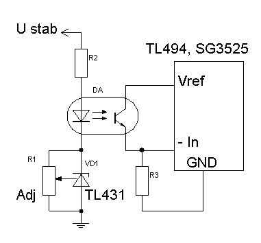

    Регистрация не подтверждена Аватар для aknodik
    11.12.2005
    1,065
    Помогите пожалуйста как в этой схемке расчитать элементы R1-R3,при U stab-50 вольт для SG3525.
    Последний раз редактировалось aknodik; 02.03.2006 в 15:23.
  13. #512
    11.12.2005
    1,065
    Цитата Сообщение от TDA
    [ADDED=TDA]1141322641[/ADDED]
    aknodik, Помоему у 431 макс напряжение стабилизации 35в поэтому надо последовательно включить стабилитрон на 15+в.
    Остался не решённым вопрос, куда конкретно в этой схеме https://forum.vegalab.ru/attachment....achmentid=8880 подключается стабилитрон.
