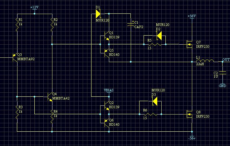

    Сегодня собрал по этой(немного изменил,и вторичный выпрямитель пока не ставил) схеме иип,а он не работает Вместо 560мкф поставил 470(стянул с какого-то компутерного бп),тр-ры ирф740,м\с 2155(ставил 2153-тоже самое),транс 45*28*12-44витка,частота где-то 60кГц(если на кондёре написано 100-это же 1н?)Помогите,плиз!!!
