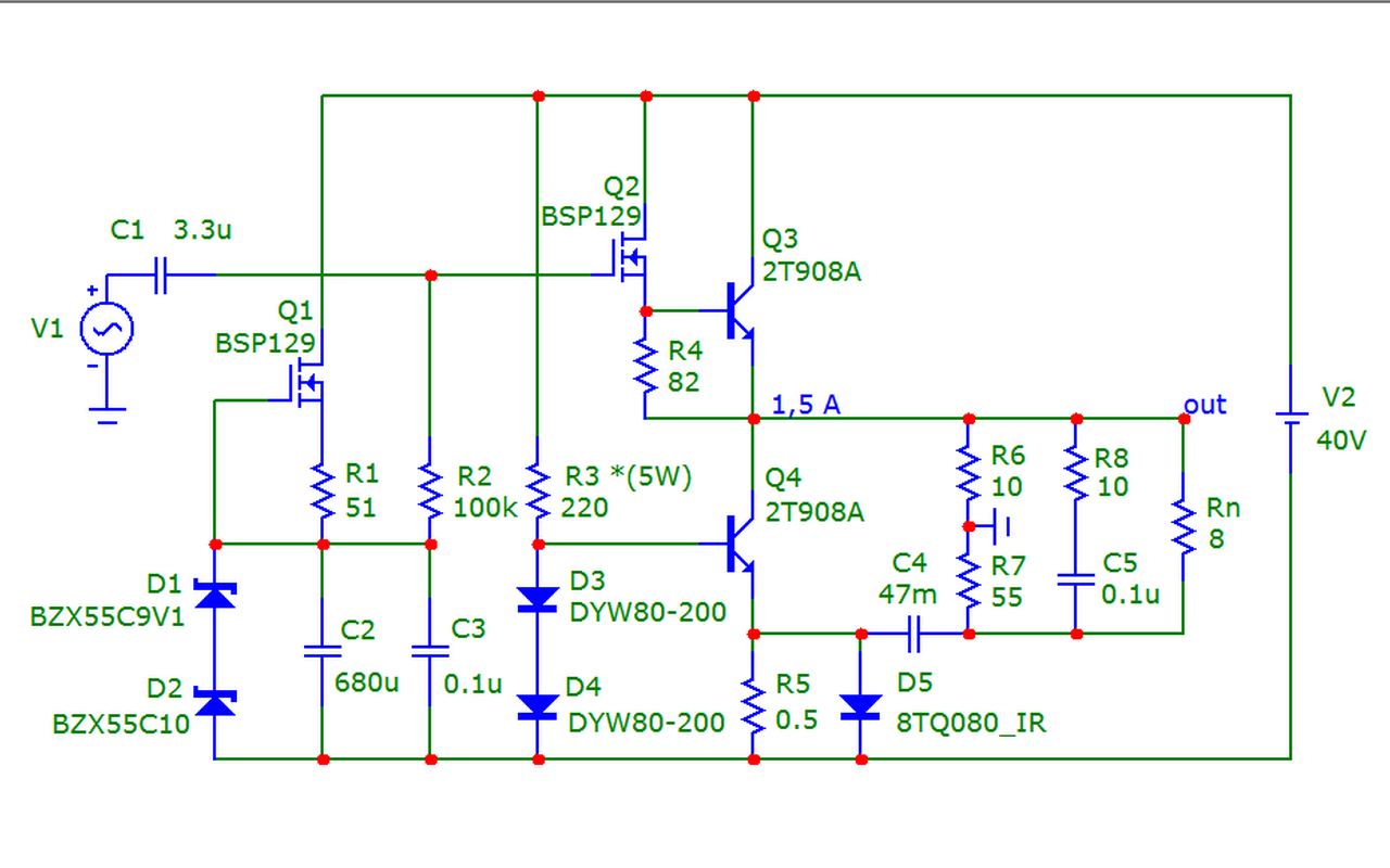

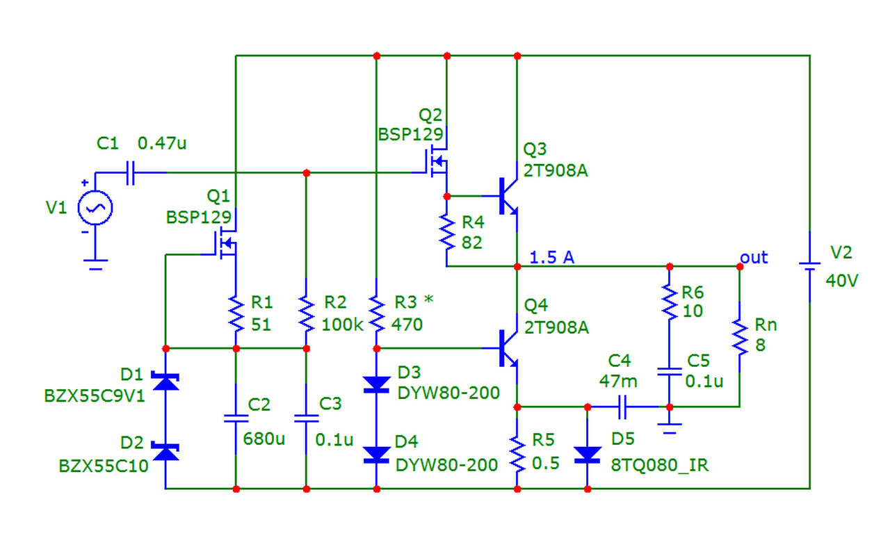

    Гибридные усилители сочетают в себе лучшие свойства ламп и транзисторов. Причем, со слов Е. Карпова, это позволило ему создать гибридный усилитель, обладающий параметрами " недостижимыми для ламповых схем ".
    Подтверждает правильность данного направления и книга С. Гапоненко "Лампово-транзисторные усилители своими руками".
    P.S. В теме обсуждалось большое количество как драйверов, так и выходных каскадов, которые могут быть использованы в составе гибридного усилителя. Выбирайте ...
    Отдельное спасибо А. Петрову за участие в обсуждении представленных здесь схем.

    В связи с тем, что в ветке обсуждается много гибридных усилителей "хороших и разных", решил что было бы несправедливым держать в заглавии схему гибридного усилителя с резистором. Не потому, что она не лучшая. Повторюсь, есть много достойных и разных. Оставил несколько схем драйверов, но бОльшая часть схем в обсуждении по ходу ветки.

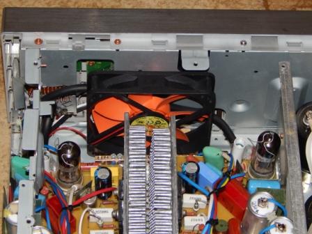

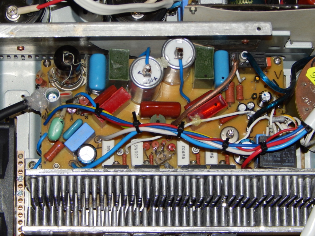

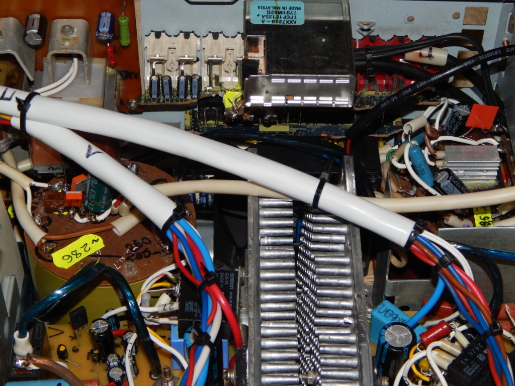

    Новичок Аватар для Slava66
    05.05.2010
    г.Липецк
    По умолчанию Re: Лучший гибридный усилитель?

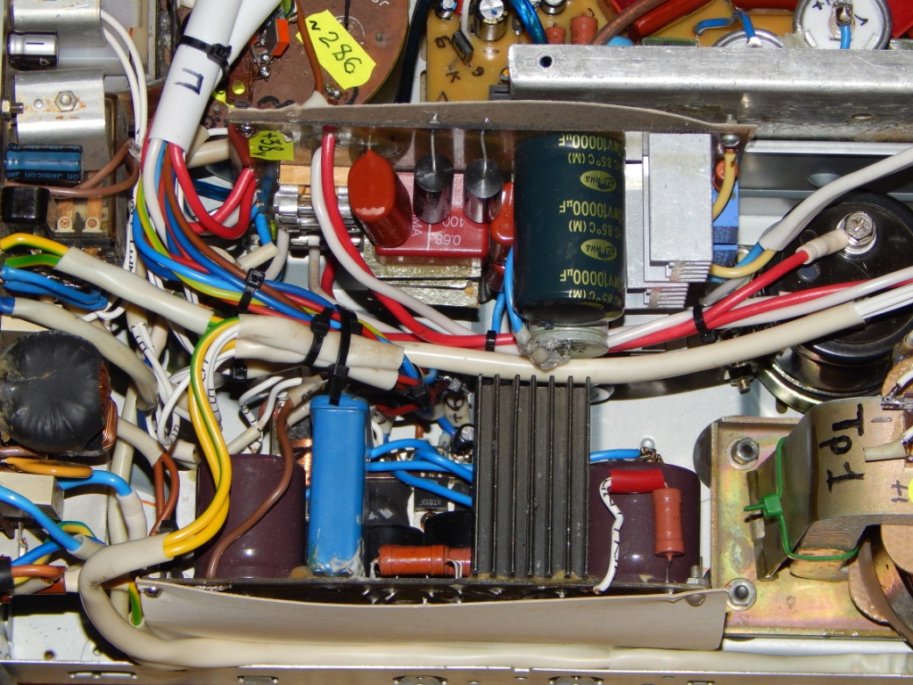

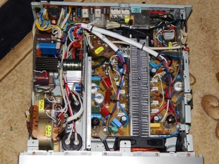

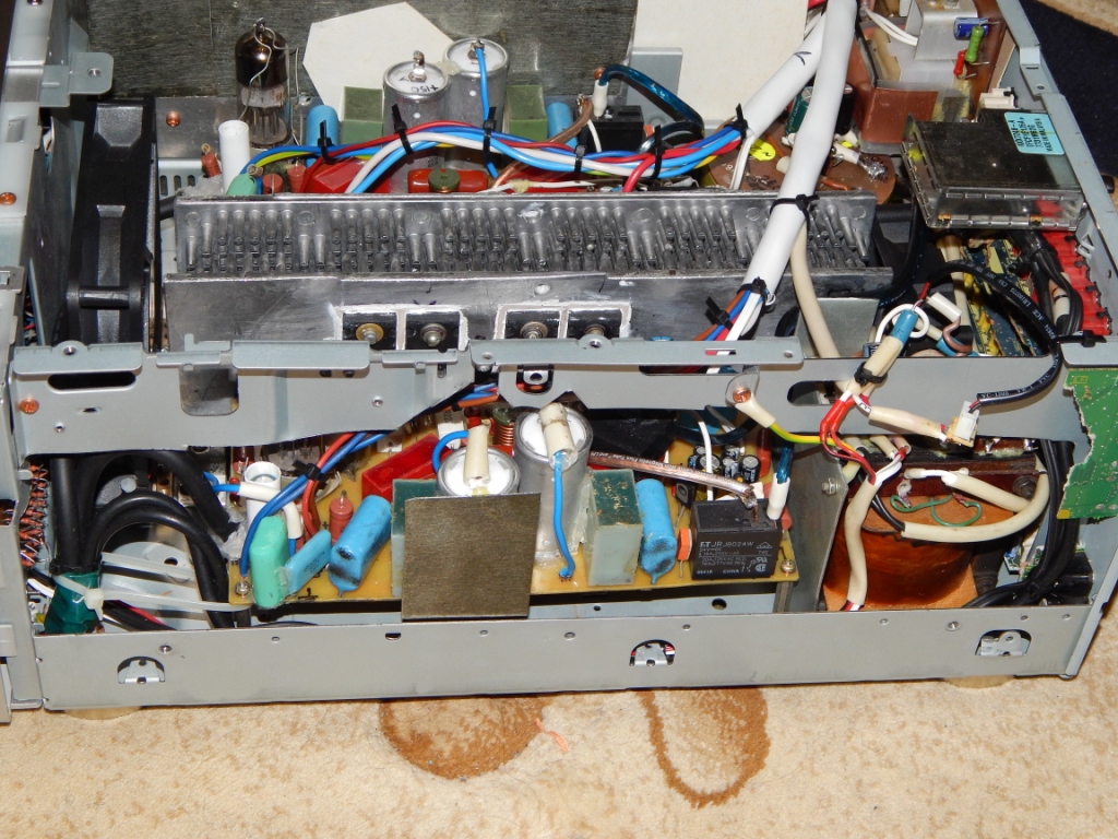

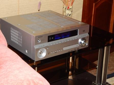

    Представляю обещанные фото своего изделия,не ругайте сильно,повторюсь: некоторые доработки осуществлялись уже навесным монтажом на контактных колодках,да и места свободного практически нет. Пришлось сжать фотки...

  14. #5153
    Старый знакомый Аватар для fagos
    25.01.2013
    Могилев, Беларусь
    535
    Slava66, вентилятор, который по идее продувать должен пространство между игольчатыми радиаторами (последнее фото) на самом деле дует куда угодно, но не между ними)) Лопасти дуют воздух на плату и частично тыльную сторону радиатора, а игольчатая часть вниманием обделена. Может быть маленьких вентиляторов рядок сделать и прикрепить непосредственно на радиаторы, чтобы весь их воздушный поток уходил куда нужно. И еще плохо то, что выдувать воздух некуда особо, поэтому он закручивается в корпусе. Над радиаторами лучше хотя бы насверлить дырок, если получится аккуратно.
    Внутрянку лучше бы выложить было пару фоток всего, но не сжимая, а то не видно нифига. А можно встроенной прогой Microsoft Picture Manager сжимать, выбирая там пунктик "для документов", получается оптимально. Через "открыть с помощью" всегда доступно.
    А в целом, как бы ни получилось, все равно молодец, такой кусок работы проделал)
  15. #5154
    05.05.2010
    г.Липецк
    Fagos- Спасибо за добрые слова. По поводу обдува: с обратной (внутренней) стороны лицевой панели я расположил большой кулер,несомненно ввиду плотности его расположения места мало для как бы разгона потока воздуха,поэтому оптимально расположил и,чтобы засасывал воздух и успел выдувать,расстояние очень небольшое,с обратной стороны,т.е. напротив этого кулера,сразу же за радиаторами расположил другой средний кулер (тоже достаточно близко),он,кстати на 0,6А и обороты у него прекрасные,так вот между иголками,ребрами радиаторов опускал полоску бумаги,чтобы визуально как бы просмотреть направление потока воздуха,в т.ч. и, чтобы они не "забивали" друг друга,мне показалось,что все прекрасно.Воздух выходит(пусть даже не весь поток) вертикально вверх и сквозь промышленные(заводские) отверстия верней крышки(короба),получилось очень практично,сверлить ничего не надо.Да,слышна работа кулеров(при среднем их питании +-10-11в),однако это вовсе не мешает прослушиванию,не напрягает.

    Схема УН на транзисторах, т.н. "твердотельная лампа" есть в посте 5099. Я добавлю ее в заглавный пост. Вот как раз Вы нам и расскажете, лучше ли эта схема по звуку, чем лампа.
    Выход на КТ908 "переехал" в отдельную тему. Каменный однотактник Семынина оказывается даже усилитель Зуева переиграл. Возможно, гибридник будет тоже не хуже. В любом случае, пусть у схемы с резистором будет отдельная тема.

    Схема родилась в этой ветке https://forum.vegalab.ru/showthread....10880&page=134. Напишите в л.с. кисе, он даст советы по ее повторению и настройке.
