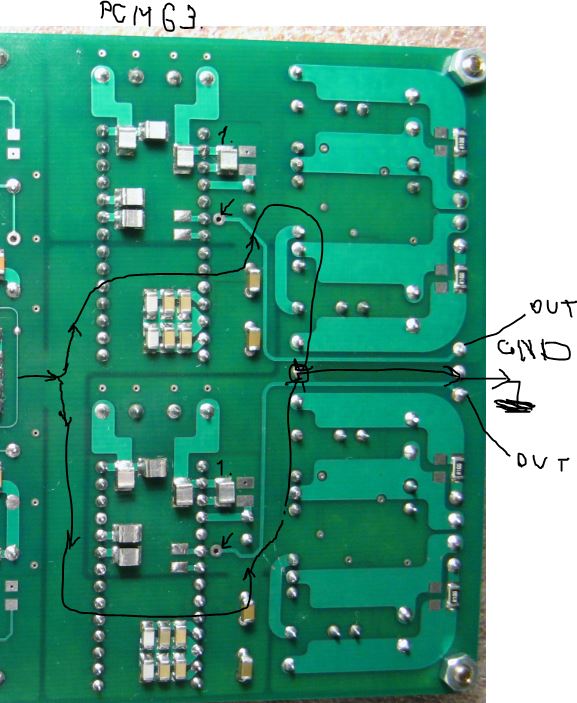

    Если индуктивность остается (петли все равно остаются, например на плате нет нормальной земли везде под сигнальной линией),
    Хотя подозреваю, что с землей там жуть выходит как ни крути
    Емкости припаять с минимальным контуром на ноги ЦАП есть куда.
    Выходы беру непосредственно у ног №6, земля общая одним проводом.
    Один контур на плате в внутреннем слое я увидел. ( См. фрагмент) Правда не знаю, на сколько это критично.

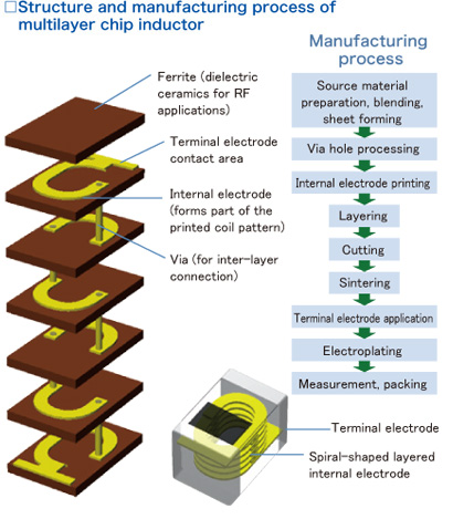

    Пишут: сердечник- феррит.
    Я ориентировался вот на этот ЦАП - https://forum.vegalab.ru/showthread.php?t=59390
    Там такие применены.
    Вот здесь еще был опыт с индуктивностью, но там вроде unshielded ferrite multilayer - https://forum.vegalab.ru/showthread....=1#post1281023
    Вот тут тоже про индуктивности - https://forum.vegalab.ru/showthread....=1#post1090621

    Может имелось ввиду:
    Никаких перемычек. Это полноценная индуктивность, Тип смотреть в заглавном посте ветки (без сердечника, экранированная). Что попало не совать, сказывается непосредственно. Рекомендованный тип на слух нейтрален и по измерениям безобиден.
    Там в заглавном посте ветки, под спойлером вся информация по индуктивности.
    А (_без сердечника, экранированная_) может подразумевалось не проводная на сердечнике, а именно ferrite multilayer shielded?

    MLF2012DR10J от TDK. Третий абзац под спойлером.
    Ну что-ж.. пусть пишут.
    Учитывая малую величину индуктивности, это нужно еще ухитриться намотать такую катушку на сердечнике.
    Это (согласно датащиту) обычная мультислойная смд-катушка.
    Феррит там тоже есть, но не в сердечнике, а в магнитном экране.
    Дык проводники сформированы в слоях феррита. Феррит и сердечник и экран.
    Катушек на воздухе или на керамике, но в ферритовом экране даже не припомню с ходу.
    Так на картинке как раз и стоит (в скобках): "dielectric ceramics for RF applications".
    Это именно эти катушки и есть.
    Потому и стараюсь не путать и не смешивать понятия "бусина" (то, что с потерями на ВЧ, феррит) и "индуктивность". В данном случае именно "ВЧ-индуктивность", с малыми потерями, чтоб не ограничивать добротность контуров. Область применения - резонансные контура, а не подавление помех.
    Честно говоря, по картинке не очень понятно.
    Например верхний выход явно какое-то время идет над цифровой землей.
    Да и разрезы, которые проглядывают во внутренних слоях не очень ясны.
    Но так или иначе, естественно, никаких комментариев/рекомендаций ни положительного (порой так похвалят, что уж лучше поругали бы ), ни какого-либо иного толка "за глаза" не будет.

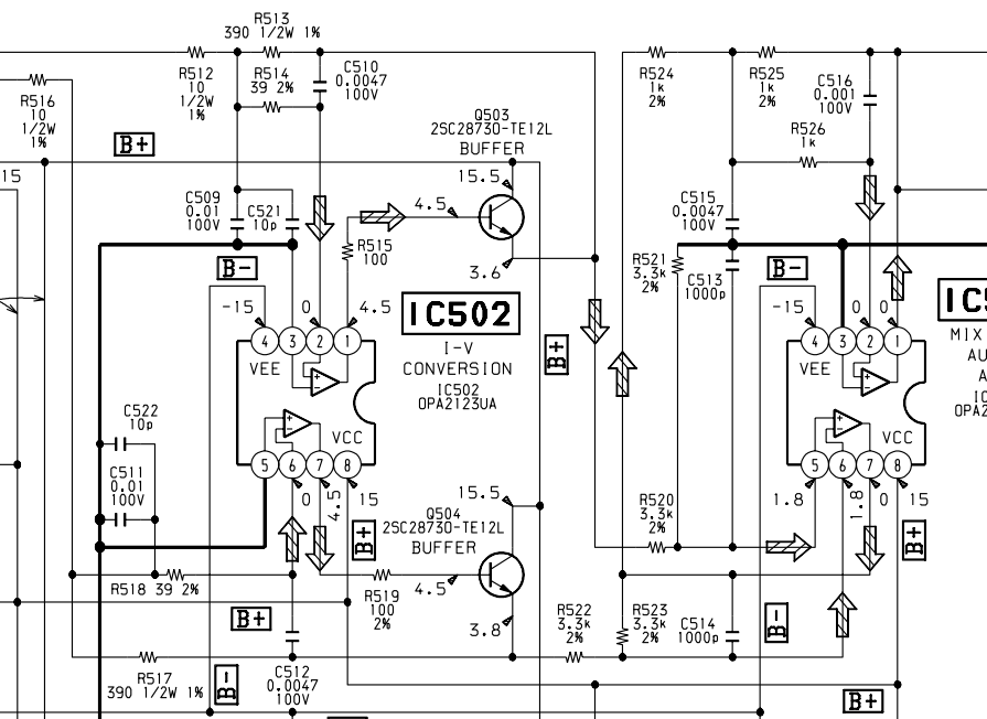

    Спасибо, Вам,ViktKors за ответ..
    Сейчас, вместо ОРА2132 у меня в IU стоит OPA1642 с умощнением выходного каскада на транзисторах. Токовый шум у неё низкий (Input current noise density 0,8fA, что хорошо для применения в IU?), искажения тоже заявлены небольшие.
    Но, GBW у неё 11MHz и Slew Rate 20mV. Не мало ли это для IU?

    Это я не точно выразился, извиняюсь.
    Имел ввиду Input current noise density
    Чем он ниже, тем лучше для целей использования такого ОУ в IU?
    Для ВЧ применений технология та же, только проводники сформированы на пластинках керамики.
    У вас ферритовая "бусина", других технологий производства именно таких чип индуктивностей мне не известно.
    В конце концов расколите и посмотрите в 10х лупу на раскол.
    Это просто отображение того обстоятельства, что это ОУ с полевым входом.
    Его заявленная особенность - отсутствие повышенных искажений при работе в неинвертирующем включении. В сочетании с полевым входом (не требовательным к равенству импедансов на входах) это очень ценное свойство для работы в составе всевозможных фильтров. Т.е. многообещающий вариант, например, для Саллен-Кеев.
    Какого? если речь о втором порядке MFB, то имхо должно хватать.
    Для типовой схемы - мало конечно. Если конечно не поэкспериментировать с заявленной в датащите возможности "игнорировать" ВЧ помехи . Но это тоже нужно как-то реализовать (сделать так, чтоб ВЧ грязь более-менее равноценно подавалась бы на оба входа ОУ)
    Сам по себе шум не страшен, но не исключено, что у определенных ОУ могут сыграть более тонкие эффекты (модуляция?)
    И этого было бы вполне достаточно, чтоб не переживать.
    По ДШ?
    Ну это только первоначальный подбор. Если не считать, что феррит "украдет душу из исполнения", то спектры вполне характеризуют пригодность. А они говорят, что ни при токе 2.5 +/-1.7 мА, ни при ни при токе 3.8 +/-2.5 мА никакого криминала не наблюдается. Искажения в последнем случае меньше (это моно-режим, два канала вместе) и интегрально ниже -120 дБ (практически вторая и третья гармоники почти равны, чуть лучше чем -126 дБ каждая). ИМД 18+19 кГц не показывает ухудшения линейности на ВЧ.
    Не, не или феррит или керамика.
    Вы сказали у ваших феррит есть, но только снаружи в кач-ве экрана. Я вам заметил, что такого средь чип индуктивностей пока нету, а ваш чип полностью феррит.
    Ну это только первоначальный подбор. Если не считать, что феррит "украдет душу из исполнения", то спектров вполне достаточно. Они говорят, что ни при токе 2.5 +/-176 мА, ни при ни при токе 3.8 +/-2.5 мА никакого криминала не наблюдается. Искажения в последнем случае меньше (это моно-режим, два канала вместе) интегрально ниже -120 дБ (практически вторая и третья почти равны, чуть лучше чем -126 дБ каждая)
    Значит кусок феррита слишком велик, а индуктивность не столь велика, чтоб при этих токах проявилась нелинейность элемента.

    В этой схеме попытались удавить все ВЧ до подступления на ОУ.
    И кроме того - разве тебе кто-то запрещает применять все, что тебе заблагорассудится?
    А как же это:
    Differential Input Voltage1 ±0.7 V
    1 The AD797 inputs are protected by back-to-back diodes. To achieve low
    noise, internal current-limiting resistors are not incorporated into the design
    of this amplifier. If the differential input voltage exceeds ±0.7 V, the input
    current should be limited to less than 25 mA by series protection resistors.
    Note, however, that this degrades the low noise performance of the device.
