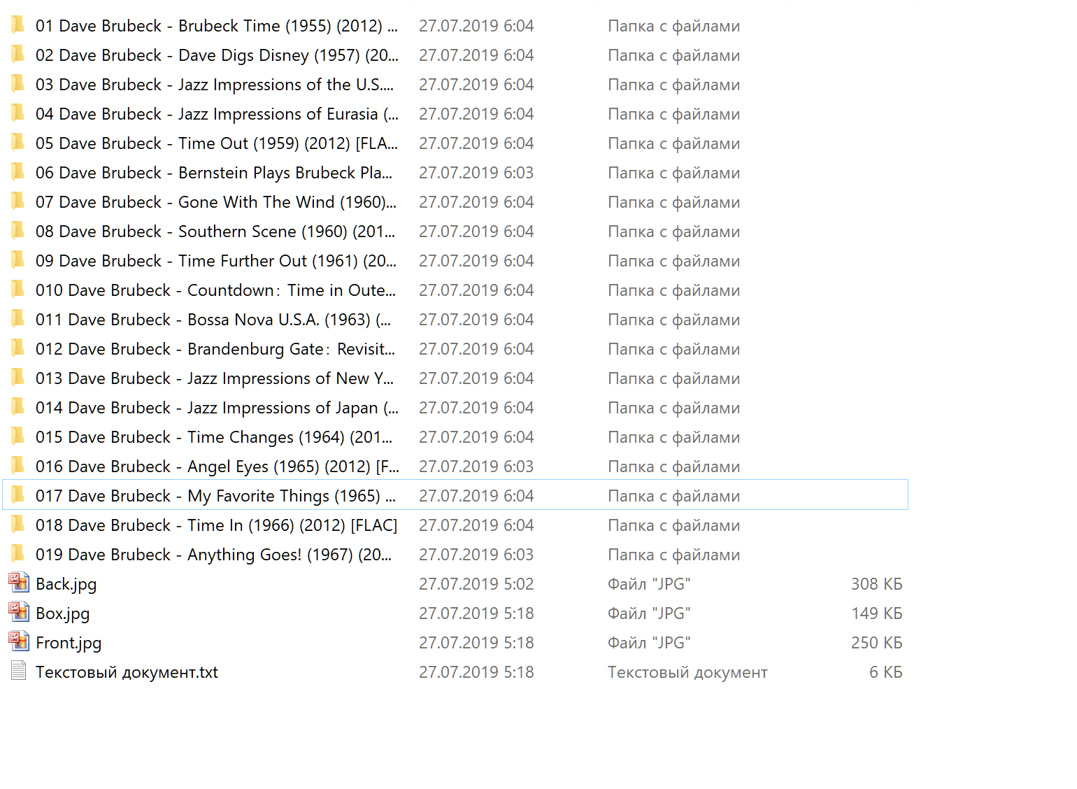

    Цитата Сообщение от АндрейАнатольевич Посмотреть сообщение
    Как сделать нужную очередность альбомов? Переименовал папки но толком ничего не изменилось.
    Там, где номер папки из одной цифры, надо добавить "0" в начало - 01, 02 и т.д.

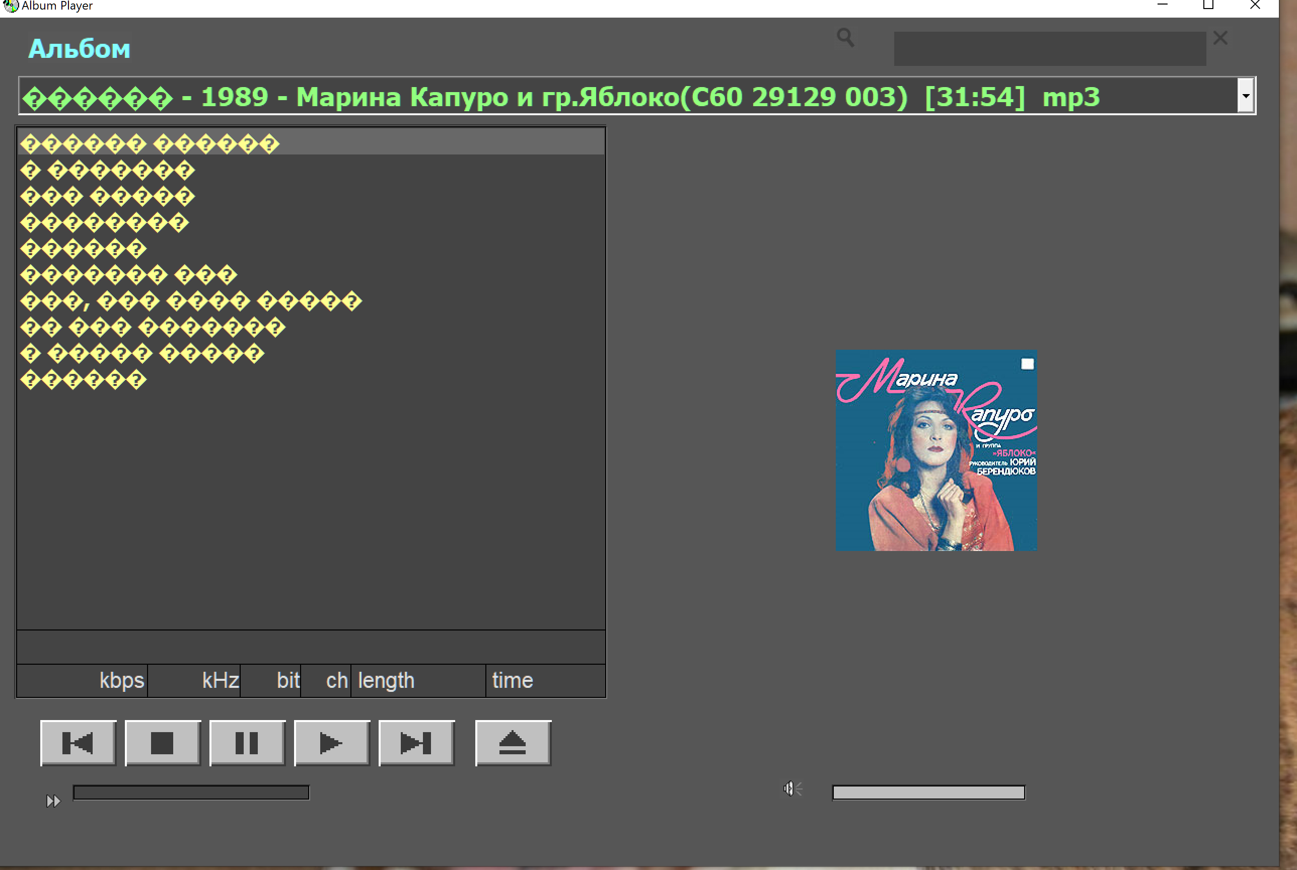

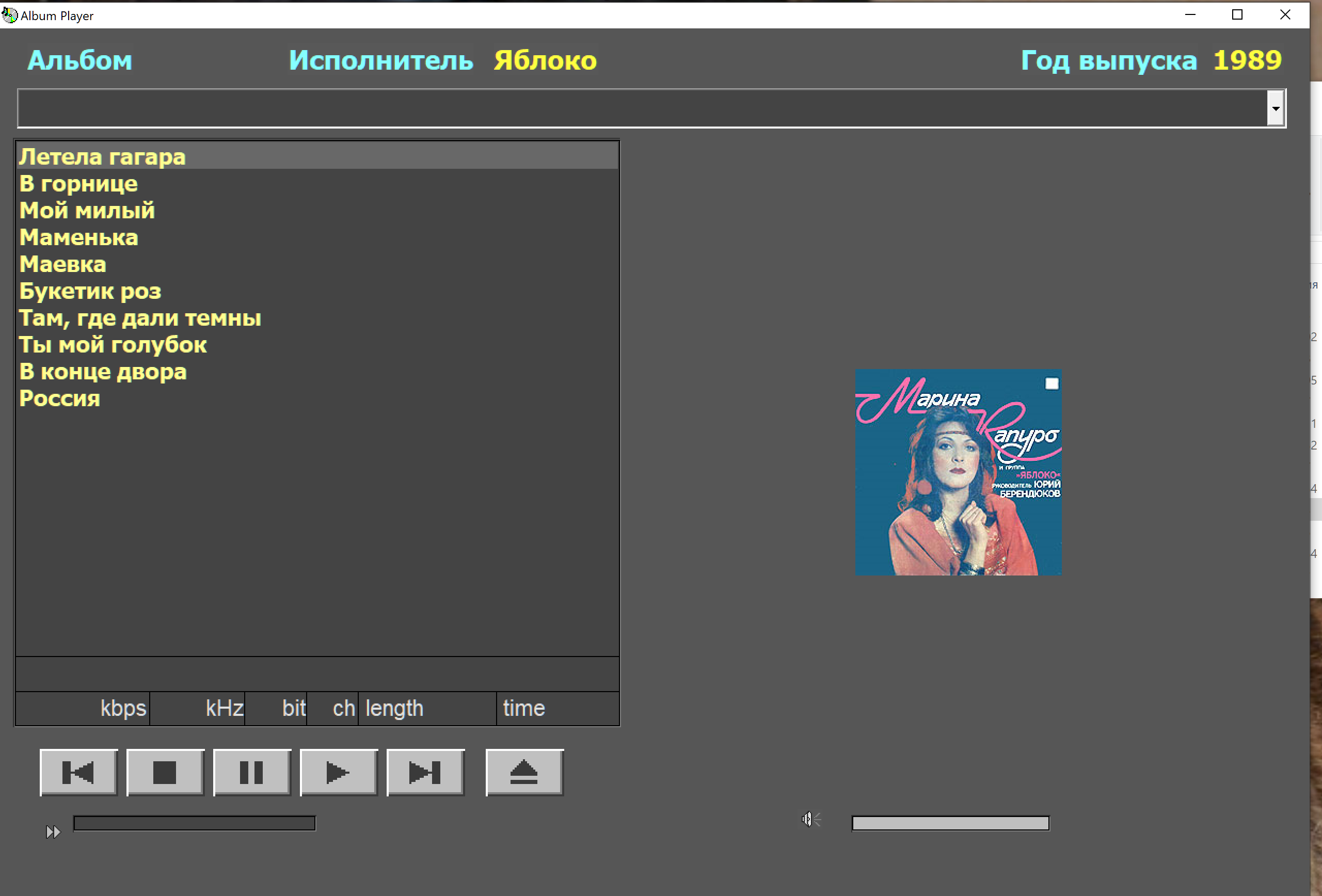

    Скачал новую версию АП Album Player 2.111 x64 стало вот так . а раньше такого не было Вложение 351045
    В новой версии mp3 декодирует и извлекает метаданные библиотека FFmpeg. Там подразумеваются теги ID3 в кодировке UTF-8. Здесь, они, видимо, в русской кодировке Windows-1251.
    Чтобы имена этих файлов в 2.111 читались, надо открыть эту папку, временно отключив через контекстное меню плеера опцию "Использовать теги".
    Спасибо сейчас попробую

Название:	без изменений.png
ID:	351067 Переименовал но ничего не изменилось...
    Так я сказал добавить ноль слева там, где одна цифра, а добавлено везде. Теперь там, где номер стал из трех цифр, надо вернуть обратно две. И повторно открыть папку в плеере.
    Сейчас попробую
    ---------- Сообщение добавлено 20:26 ---------- Предыдущее сообщение было 20:21 ----------
    Все получилось . спасибо!
