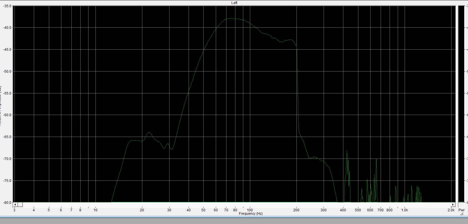

    Если что то не так делаю прошу критиковать но не ругать.я сдесь новенький ))) И так замерял ачх своего саба пока без переделки,программа спектра плюс,микрофоне на одном метре от дифузора,до того замерял резонансную вне корпуса была 30 в корпусе 57 Вопрос на спектрограмма эти горбы и есть эти резонансы что я замерял ранее? Что скажите сильно плохие начальные данные?Звучит этот саб давольно низко но бубнёж не возможно слушать

    Померяй на расстоянии ~10-20см.
    Размеры комнаты 3 х 5м?
    ого вы по ачх можите определить жилплощадь )))) да 3*5 ))
  16. #5135
    Формула простая: скорость звука надо разделить на частоту стояка и еще поделить на 2
    К примеру: 326/32/2 = 5,09м, 326/54/2 = 3.018м.
    Предположу, что высота потолка =2,3м , а саб был на высоте 0.815м от пола при измерениях.

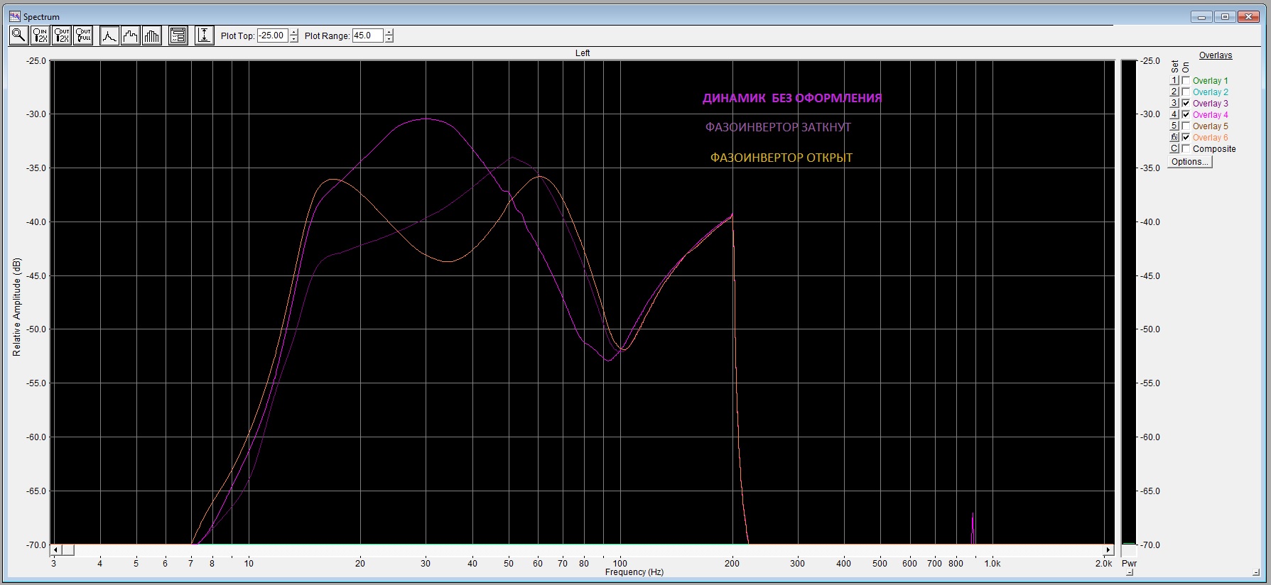

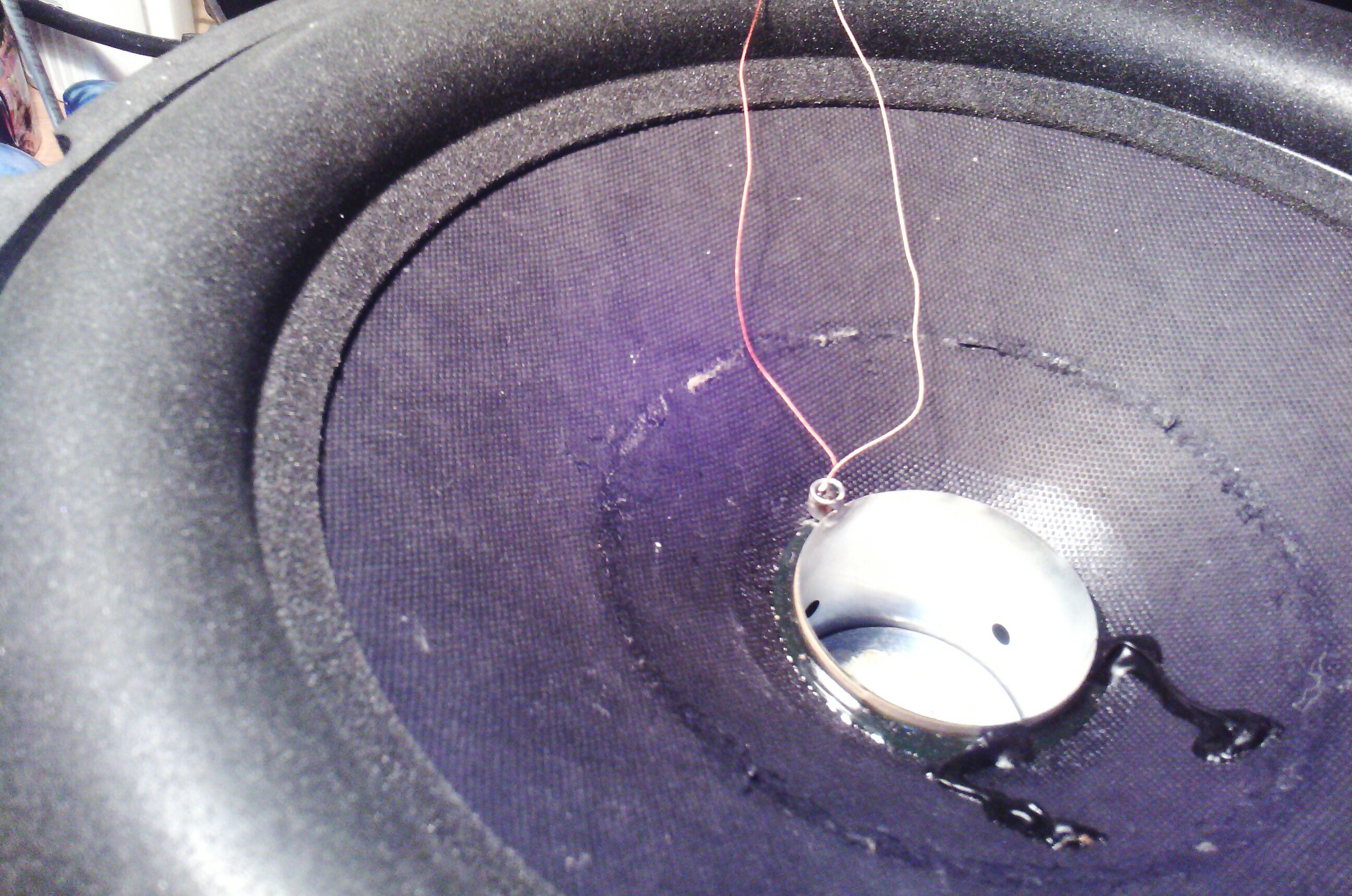

ID:	220166Припоял капсуль к коркасу катушке и снял вот такую ачх.вроде на слух оно так и есть!чем теперь лучше залить этот капсуль что бы исклбчить или свети к минимуму укустисеское воздействие на него...моментом 88 или эбоксидкой ?

    Так как сабу меня 2ом +2ом то одну катушку я использовал как мотор вторую как генератор,и снял с нёё вот такую ачх,Наверно это боле правдивая ачх нежели микрофоном припаяным или поднесёным????
    А как ты себе это представляешь? У микрофона есть дырочки, через которые смола или клей затечет внутрь и зальет мембрану. Видимо, нужно вырезать диск из того-же ст.текстолита диаметром с капсуль и наклеить герметично со стороны дырочек (проследив за отсутствием затекания) упомянутым "Моментом".
