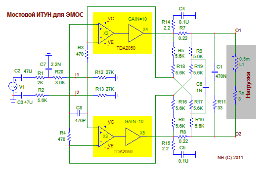

    Для работы на 4-х омную нагрузку/75ГДН-3-4/ дополнил усилитель выходными транзисторами/MJE15032, MJE15033 - 250В, 8A, 50ВТ/ по схеме непосредственной разгрузки по току. Резисторы в смещении/ограничения тока МС/ 3.9ом, 5вт. Мощность усилителя при том же питании +-25в возросла примерно до 80вт . Транзисторы прижаты к основному радиатору мет.пластиной через миканитовую прокладку с КПТ-8. Длина доп. проводков до 2см. Емкость конденсатора С8-560пф, остальные элементы как в оригинале. Трансформатор питания ТПП-278/72вт/. Постоянное напряжение на выходе немного колеблется от4 до 7мв. Для защиты динамика от постоянного напряжения на выходе думаю использовать схему. Только питание реле взять не с обмотки трансформатора, а непосредственно с конденсатора фильтра.
    Тоже буду это делать, только с TDA7293 и с увеличением напряжения питания.
