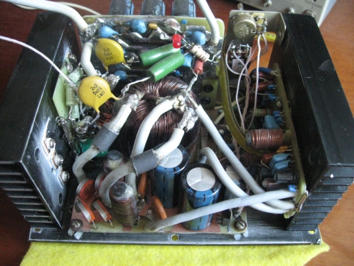

    2-5 Вт резисторы конечно же не для обвязки какой-нить микросхемы....и кондеры фольговые для сигнальных цепей в УНЧ .Я не говорил об их применении для ПН. Вам просто очень хотелось посмеяться. Но границы переходить не надо. Тем более не я начал. Фото ПН я выкладывал.Там как раз есть навесной монтаж.;) - работает и меня устраивает.Снабберы с 5 ватными резисторами и керамикой на 5 kV. А что ? так нельзя? На неделе я почти всегда занят. Пост 4303. Резисторы 2-х Вт.Нажмите на изображение для увеличения.

    Ну, мастер-класс - не мастер-класс, а когда ПН будет собран(есть небольшие проблемки с комплектующими), отстроен и готов к установке в изделие, по твоей просьбе обязательно покажу. А сейчас, разбирать свои усилители ради того, чтобы потешить чьё-то себялюбие, - извини - ну нет никакого желания. Это против моих правил - титькаться своими достижениями(которых многие паяльщики уже давно достигли, и тоже без тяги к славе) я закончил лет так 25 назад, - это бессмысленно так же, как мерится в бане пипицками.
    Кстати, drujok, я действительно первый "улыбнулся" своим https://forum.vegalab.ru/showthread....=1#post1302004 . Ты просто перечитай свой, предшествующий этому, пост. Оконцовку. Где ты по-своему будешь прав с 2-5-ваттными сопротивлениями в теме "DC-DC ...", ну и чуть позже с конденсаторами ручной намотки. Тогда поймёшь, почему не только я улыбнулся.
    Если серьёзно, всё же ответь, зачем использовать в ПН резисторы мощностью 2 ватта, если достаточно 0,25? (кривые снаберы в кривом ПН опускаем).
    Какое это имеет отношение к качеству и надёжности ПН, как устройства для качественного звука?
    Если ты считаешь, что ПН на твоём фото - это то настояшее качество, о котором ты пишешь, то что ж, - это ... ну, в общем, думаю, что тебе пока не стоит ходить на Москву.
    Взрослей, вникай в то, что пишут по-делу опытные дядьки, набирайся знаний, ...думай, что писать, чтобы не улыбались... в общем, удачи тебе.

    орлы, гаси огонь, у кого в детстве макеты были чище? У меня такие же были, например. От простого к сложному, от плохого к лучшему - эволюция. Только что это за ферриты на проводах белых, может термоусадка?
    Не знаю как все с чего начинали, но если делать то как положено всё культурненько и чистенько.
    Я, например, не один раз переделывал, если коряво получалось. Ну не могу я ,чтобы всё через одно место выглядело.
    А вообще лучше сразу делать хорошо, потому что всё-равно скупой платит дважды.

    Vjumajlo ! Скажу честно - это мой так сказать принцип...который появился после многолетнего прочтения разных форумов и литературы по изготовлению хай фай\хай енд аппаратуры. Одним из факторов (причем мною проверенного) является Сильное влияние на качество звука - качества исполнения блока питания и элементов которые входят в его конструкцию. Я и подумал...в авто вполне должно все это работать.В моем варианте при ШИМ на IR2153 обвязка небольшая поэтому я и применил 2 Вт резисторы. Ферриты на проводах - ферритовые трубки.Тоже где-то прочитал ....вроде даже в этой ветке кто-то писал.-типа помехи гасят...просто закреплены на термоклей чтобы не сползали от вибрации. пробую теорию на практике .

    drujok, где вы взяли эти трубки?
  18. #5097
    03.12.2007
    Рязань
    90
    Я выдрал катушки контуров из старого советского приемника ( в нем еще кассету можно проигрывать) как назывался не помню - пластик выкинул весь. А катушки интересные были ...я сейчас посмотрел и не могу вспомнить как они сделаны были....но зато эти трубки 10 мм внутренним диаметром. Может такие в продаже есть? магнитола Азамат-202
  19. #5098
    о! я так и знал, фтопку те трубки, с ними может быть ТОЛЬКО хуже, они для высокодобротных контуров приёмника, а вам нужен феррит для поглощения EMI.
