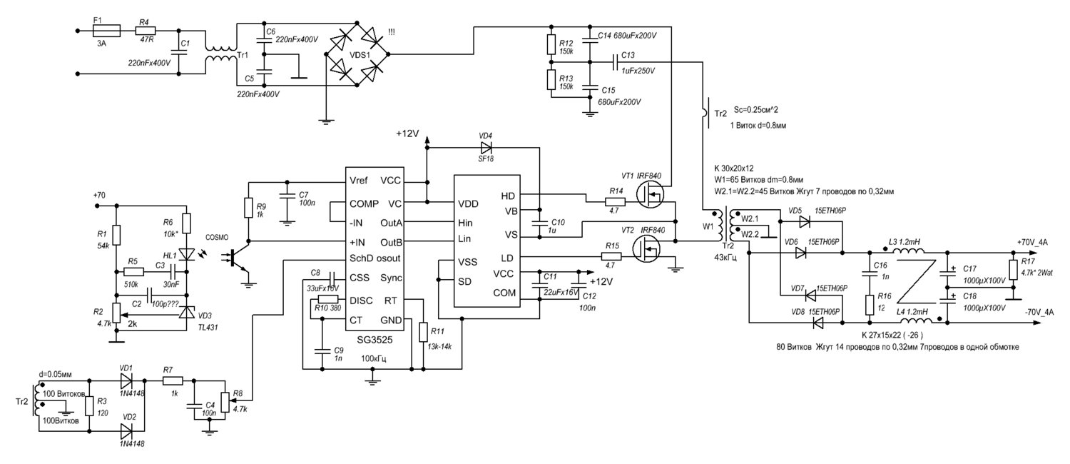

    Проверте пожалуйста схему на наличие ошибок. а именно обвязку ШИМа и ОС.

    R10 выкини вообще, поставь вместо него перемычку.
    С13 увеличь до 2,2 мкФ.
    кольцо чьё, отечественное или импорт? для отечественного большая индукция, если включать без стабилизации. а стабилизацию надо сначала наладить...
    у меня получилась вторичка 43 витка.
    R5 и С3 выкини вообще, их перекрывает С2.
    TL431 от 70 Вольт сразу умрет. совместно с R6 сделай делитель, чтобы получилось не более 30 Вольт.
    похоже, что резистор R9 и транзистор оптрона надо поменять местами.
    зачем тебе жгуты их провода 0,32 мм? мотай тоже проводом 0,8 мм.
    как у тебя на контроллере 100 кГц, а на трансформаторе оказалось 43 кГц? где неправильно записано?
    пока все, для начала.

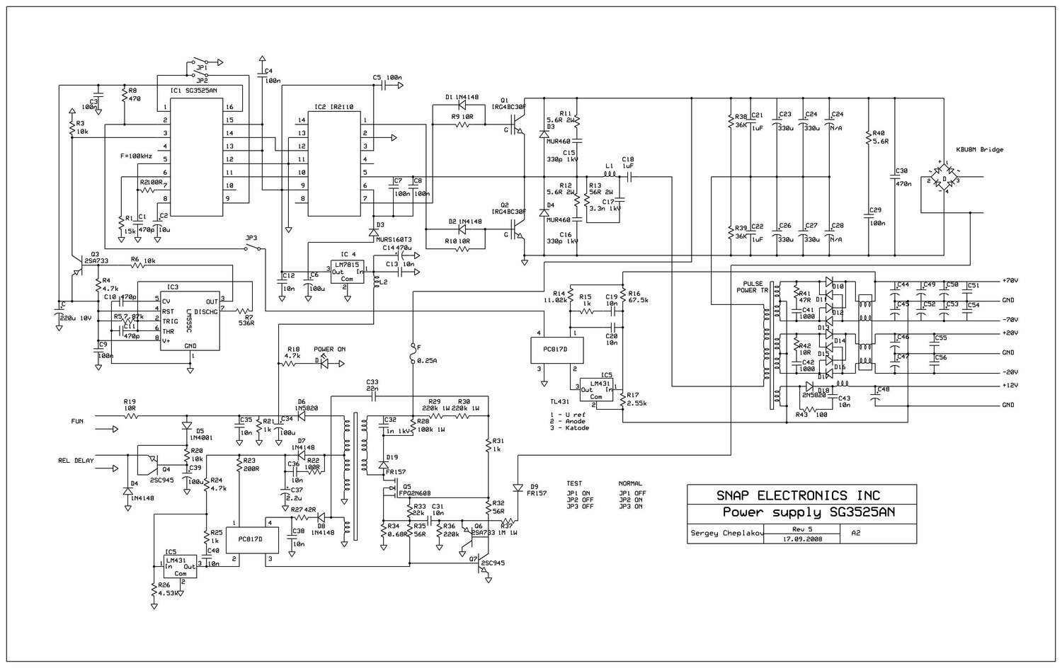

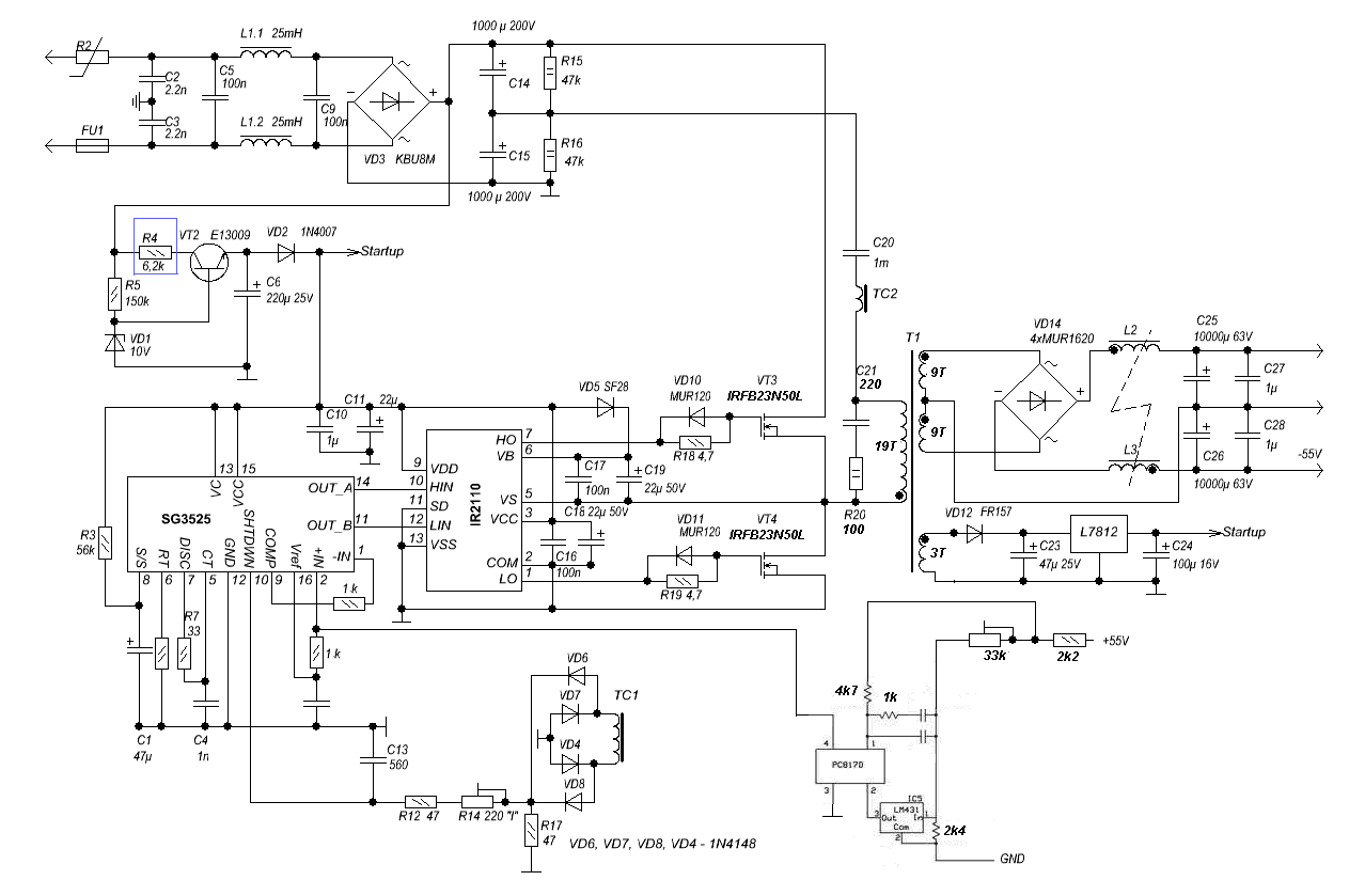

    Вот посмотрите схемы внизу.
    Вот посмотрите это на схемах выше, там эти элементы присутствуют. или всеравно не правильно?
    Кольцо EPCOS R31,5X20X12,5.

    извини, по R9 и транзистору оптрона я сморозил. я размышлял, по инерции, как для тл494, а тут полярность управления наоборот.
    тут недавно был базар, про завышенное напряжение на хх. так вот R10 влияет на дид-тайм, без него дид-тайм будет минимальный, а завышение на хх тоже будет меньше.
    на первой приведенной схеме вообще включение TL431 неверное, руки бы оторвать автору...
    может быть, и не сгорит от 70 Вольт, падение на нагрузочном резисторе ее защитит. но, как говорится, береженого бог бережет, сказала монашка, одевая презерватив на свечку.
