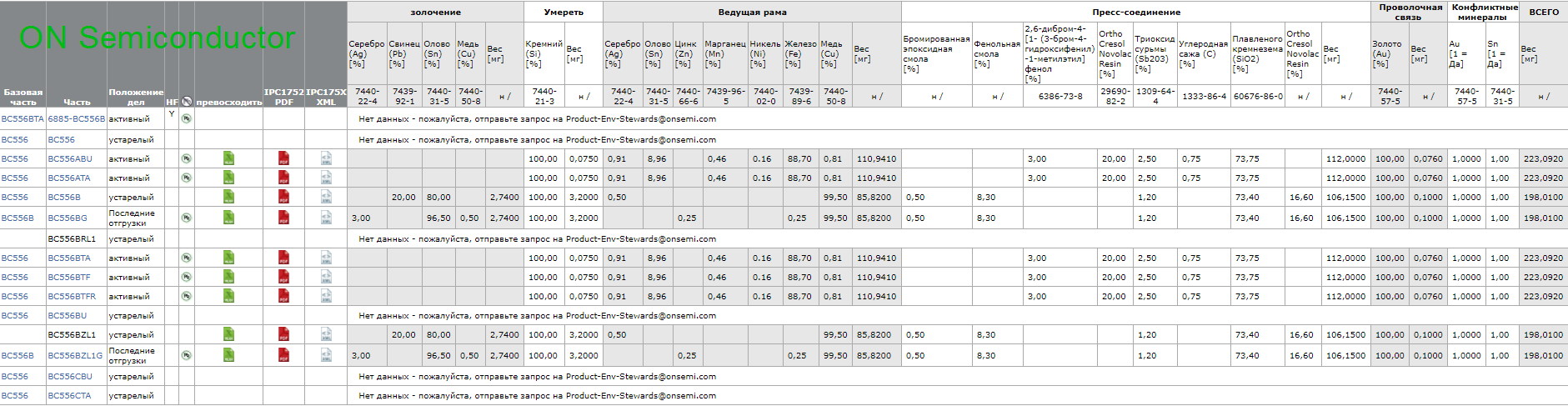

    Хрензнаетчто, но не тошиба, что продается в ЧиД. Это профанация.
    Ну не профанация коненчо,а может какой аналог.А так ЧиД это обычный аллиэкспресс,он даже до эбей не дотягивает,хотя на алли еще можно на оригиналы попасть,но вот в ЧиД это исключено,только левак.Я когда общался с менеджером по поводу реальности картинки на сайте,и то что мне придет,он мне сказал что картинка соотвествует продоваемого товара,но это была конечно же ложь.причем лож по телефону,а не в переписки.
    Вот фото оригинала https://www.chipdip.ru/product/2sd667 и https://www.chipdip.ru/product/2sb647 а вот какие пришли. Нажмите на изображение для увеличения.
Название:	31-07-2017 14-59-17.png

    Для продажи аналогов нет никакого смысла писать "Тошиба" в строке "производитель".

    Походу медные выводы и подложки в маломощных транзисторов больше использовать не будут.Все которые не магнитется это старого образца.
Название:	01-08-2017 20-13-30.png
Название:	01-08-2017 20-14-26.png
