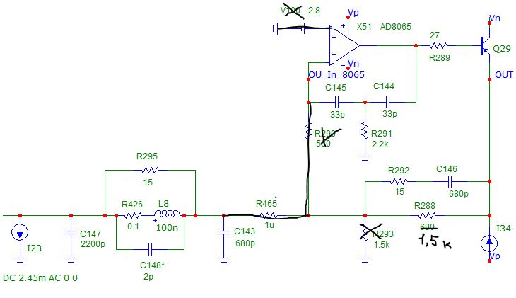

    Если я правильно понял, Зебре нужно не "волшебное ОУ", а сверхсекретное подключение "шести дополнительных элементов" , которое суть коммерческая тайна .
    Что еще ему нужно, (имхо) и что он и сам отлично понимает, так это то, что скорости вроде Ваших 50 В/мкс на входе ОУ не несут никакой полезной информации и никому не нужны. А стало быть, нет никакого смысла их туда подавать, с тем чтоб потом мужественно "шевеля извилинами" преодолевать сложности. Славный результат (если он достигнут) никак не оправдывает совершенной бессмысленности затеи.
    Банальное шунтирование выхода ЦАП емкостью нанофарадного порядка ограничит скорость на выходе ЦАП (без подключения I-V каскада) на уровне где-то в вольт-несколько на микросекунду. А если подать этот (уже довольно медленный) сигнал на ОУ, охваченную ООС на ВЧ, его скорость на ее входе упадет еще на порядок.
    Все это без какого-либо ущерба для звука, но с большой пользой дла ОУ, из которых нужно будет еще поискать такие, которые не смогут осилить скорость в 0.1 Вольт/мкс.
    Если ЦАП терпит ненулевое сопротивление нагрузки (вроде тексасовских чипов или того-же сайбра), то с задачей справится даже обычный инвертирующий ФНЧ 2-го порядка по схеме с MFB и без входного резистора (что тут с успехом и применяют).
    Если ЦАП чуть капризнее - можно чуть "пошевилить извилинами"
    И не нужно приставок "супер" перед словом ОУ. При отсутствии ВЧ помех туда пойдет масса ОУ с достаточным максимальным усилением и с полосой где-то от полсотни МГц (чтоб обеспечить нужную глубину ООС как на СЧ, так и на краю звукового диапазона). Т.е. практически каждый второй из относительно современных. Учитывая, что в выборе ОУ у многих есть свои пристрастия, не самая безрадостаня перспектива .

    модифицированный MFB..
    Ну так их и ставят тут. Примиряясь с ростом входного импеданса.
    Мой вариант тут тоже уже как 6 лет висит.
    Одно из последних описаний каких-то моментов тут. Входное растет до десятка-двух Ом на частоте в пару-тройку МГц (на 200-500 кГц 2-5 Ом).
    Шунтирование ВЧ на ногах ЦАП (минимальная индуктивность), затем через малоомный резистор (зашунтированный индуктивностью на ЗЧ) сигнал приходит на I-V, где еще раз уже локально шунтируется на местную землю I-V каскада.
    В MFB ФНЧ вместо конденсатора с выхода на вход стоит Т-цепочка (CRC), за счет чего входное сопротивление каскада на Вч не взлетает так уж резко.
    Ну и ЭП, но это уже личное (большой ток покоя, спектр гармоник, то-се)
    Естественно, номиналы зависят от условий.

  21. #5080
    24.07.2011
    УКРАИНА, Харьков
    2,302
    Все правильно Вы поняли.
    Первый шаг.
    Или лучше таки :
    Поглотитель по входу-последовательная RC 7-20 Ом и 7-30 нФ , в зависимости от типа ЦАП и ОУ
    А применительно к РСМ63 и к примеру THS4061 ?
    С этим все понятно Т цепочка.
Название:	новый выхлоп.JPG
    Применительно к этой схеме: выбрасываем R465,R290,R293, не инвертирующий вход замыкаем на землю, резистор в ОС, он же преобразователь, заменяем на 1.5 ком. Так?
    Остается правильно организовать подключение конденсатора, блокирующего вход ОУ, и самое сложное - линия соединения ЦАП с ОУ, включающая резистор и индуктивность (перемычку).
    Реально у меня и так все выхлопы подключаются к ЦАП с помощью проводников более 5 см. Как это правильно реализовать? Вопросов больше, чем ответов.
    Сигнальный провод пускать еще одним проводником последовательно с резистором? Или применить какую-то индуктивность, соединив ее с резистором параллельно и дальше как обычно?
    Ну и придумали же задачку.
