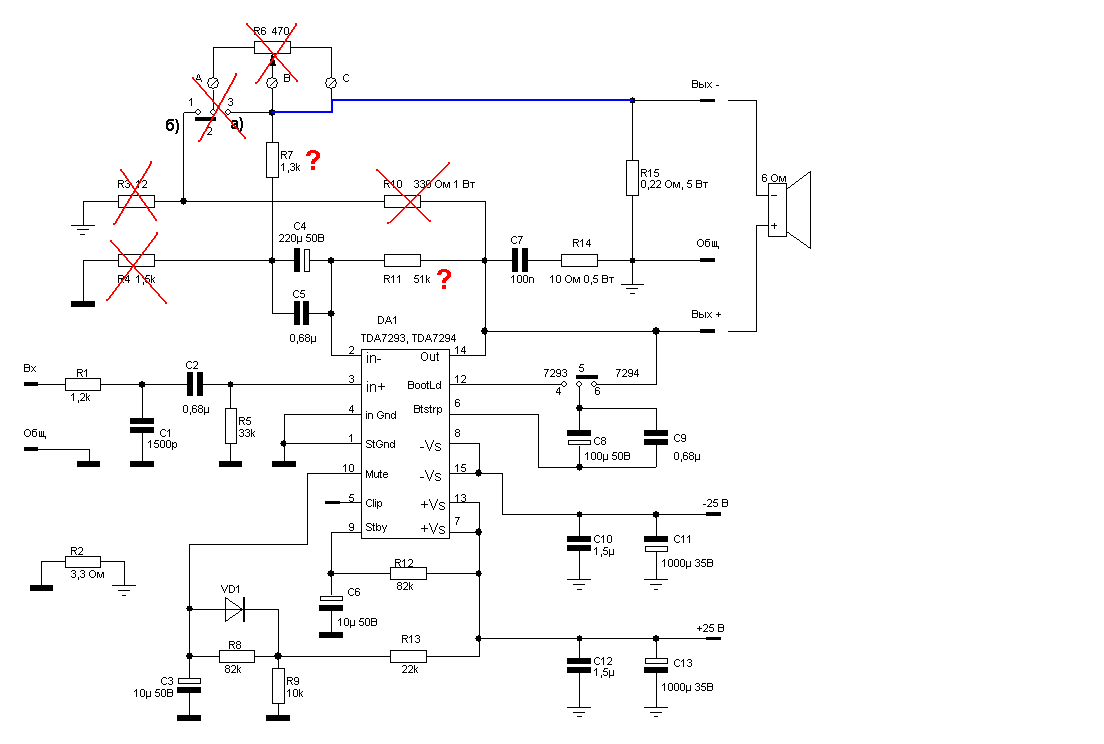

    Цитата Сообщение от Alexey-Rus. Посмотреть сообщение
    Делал по этой схеме:
    В его ИТУНистости сомнений нет.
    А С1 (1 мкФ) и С4 (100 мкФ) присуствуют?
    Из-за С4 схема на ИНЧ уже не ИТУН, а повторитель напряжения с выходным сопр. равным R4 (0.2 Ом).
    С1 вместе с R2 - ФВЧ первого порядка с частотой среза около 7 Гц.
    Если в схеме регулирования это не учтено, то может быть причиной возбуда на ИНЧ.
    А как его заИТУНить на ИНЧ?
    Конечно. Правда С1 - 200 мкФ, а С4 - 220 мкФ.
    Убрать С4. Но я не имел дел с TDA2050, и как она поведет себя (напряжение смещения нуля на выходе) не знаю.
    От С1 тоже желательно избавиться.
    Либо увеличить уже стоящие в усилителе С1 и С4 на порядок и посмотреть, что получится.
  7. #5046
    Старый знакомый Аватар для Alexey-Rus.
    15.03.2009
    535
    Пробовал С4 увеличивать до 600 мкФ, разницы нет. С1 уже с запасом, срез на 0,033 Гц.

    Ну подскажите неучу, как из усилителя с регулируемым выходным сопротивлением сделать чистый ИТУН? Хочу сделать на печатке Аудиокиллера. Вот схема. Я вижу это так:
    Правильно?
    И ещё непонятно, какого сопротивления брать резисторы ООС? Такие же как и в ИТУНе на TDA2050?

    Alexey-Rus., схема итунизации правильная, я в холтон ставлю резисторы ООС 24к + 510ом, усиления и так много, и R=0,27ом. Пропорциональное увеличение резисторов 510ом и 24к мне сильно не понравилось, попробуй также уменьшенные величины -
    510ом и 20к.

    Сделал я новый датчик. Стало лучше, но раскачка всё равно есть. Идет завязка на деформацию диффузора. Если надавливать пальцем на край диффузора, то в зависимости от точки приложения усилия диф или выпрыгивает наружу или ныряет внутрь или же просто сопротивляется. Усилил клеем диф в районе датчика. Если не поможет буду приклеивать датчик к катушке.
