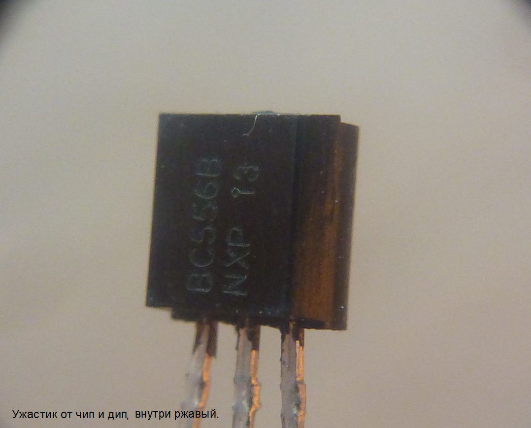

    Цитата Сообщение от fgsdfsdsdd Посмотреть сообщение
    На выводах сзади заусенцы от штамповки есть? Я публиковал снимки таких в удалённой теме о AT HA5000, у них ноги переварены.
    Можете взвесить их? Не хочу свои колоть.
    Да есть,грубые заусенцы,вес 5 грамм 2SK2955 и 2SJ544 тоже 5 грамм,подложка луженая,вся по трескалась.У оригиналов подложка покрыта никелем,маркировка расположена идеальна - никаких перекосов,поверхность крупнозернистая - перемаркировать под другие невозможно, сразу будет заметно,ноги без заусенцев.Нашел в телефоне старую фотку,объяснял китайцу как выглядит TO-3PI,фейс не нашел наверное удалил.

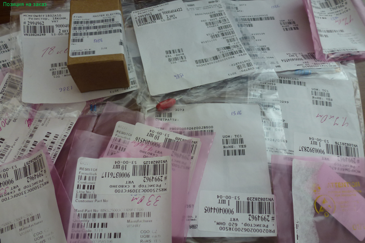

    Вот как выглядит позиция на заказ у чипа.

    Внутри реально ржавый,хотел сфоткать,а он у меня вообще развалился.
    Кондеры и некоторые товары с таких складов пришло https://www.youtube.com/watch?v=MCHZQEp9haM ,кондеры упоковали как атомную бомбу.

    Оторвите, плиз, ерхнюю наклейку ЧиД, надо развидеть надпись "element" какой № у него
    Наклейки уже только с корнями отрываются,могу на просвет посмотреть так видно,только какой номер вам нужен я не понял,стрелкой укажите.
    А какая хрен разница, фарнел он и есть фарнел (у нас он ньюарк ранее назывался (newark.com) сейчас element14 домейн тот же. У нас пара подобных контор (перепродавцы ньюарка,дигикея,маузера + разная тербуха) умерли лет 5-7 тому назад. Я работал в месте где в 2 минутах пешком находилось 4 конторы торгующих компонентами, одна закрылась лет 10 тому назад и переоткрывшись стали торговать ширпотребом и компютерами, две вторые (перепродавцы) ликвидировались 5-7 лет тому назад с промежуткомв год. Осталась только та что торговала неликвидами (surpluss) + всякая разная требуха ближе к консумерам. онлайне торговля однако
    Любопытство меня разбирает, где "ЧиД" покупает: у element14 (http://uk.farnell.com/) или element5 (https://fivel.ru/)
    Вроде element14 и еще про какие то менеджер говорил. fivel.ru вряд ли,много чего нет в наличии.
