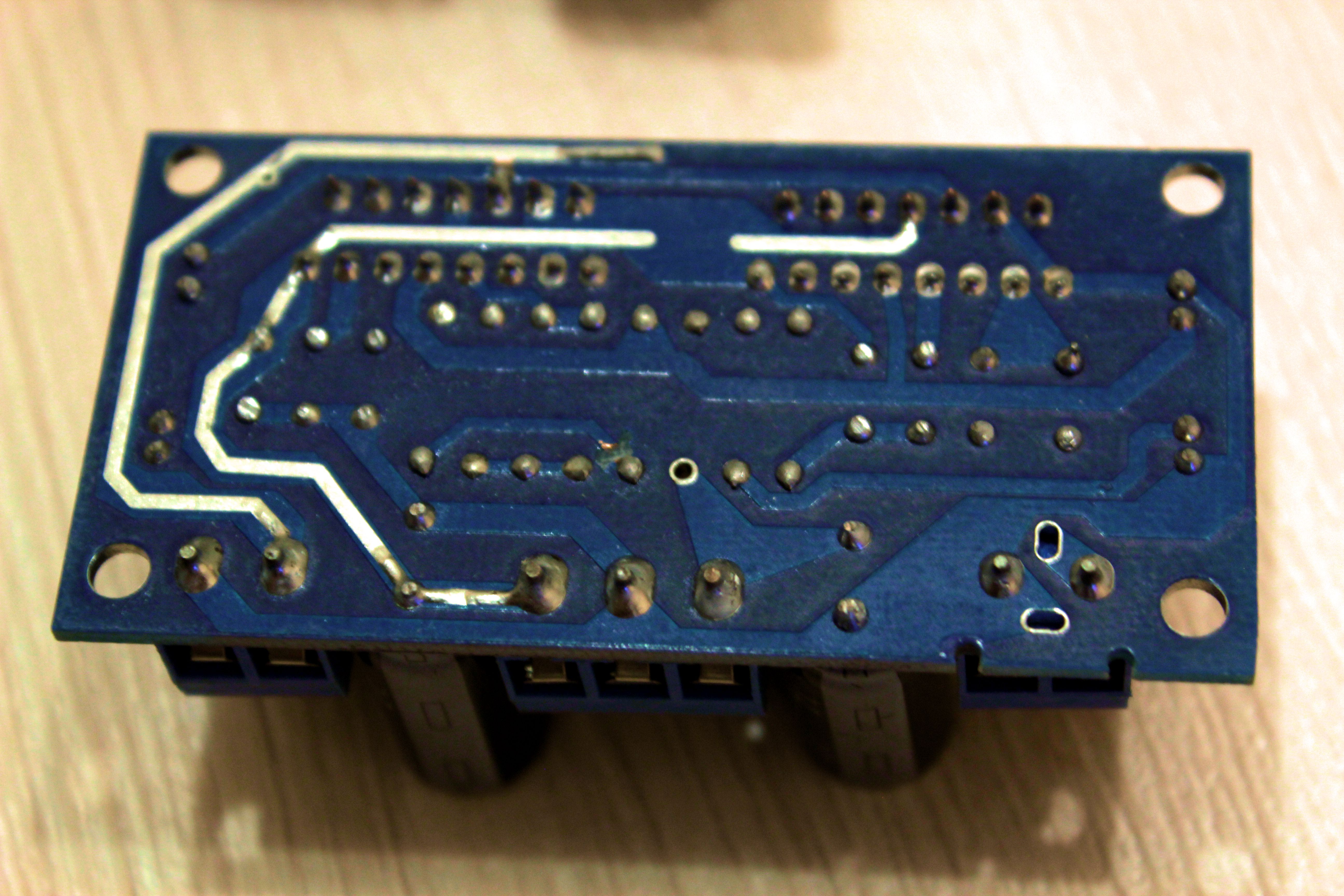

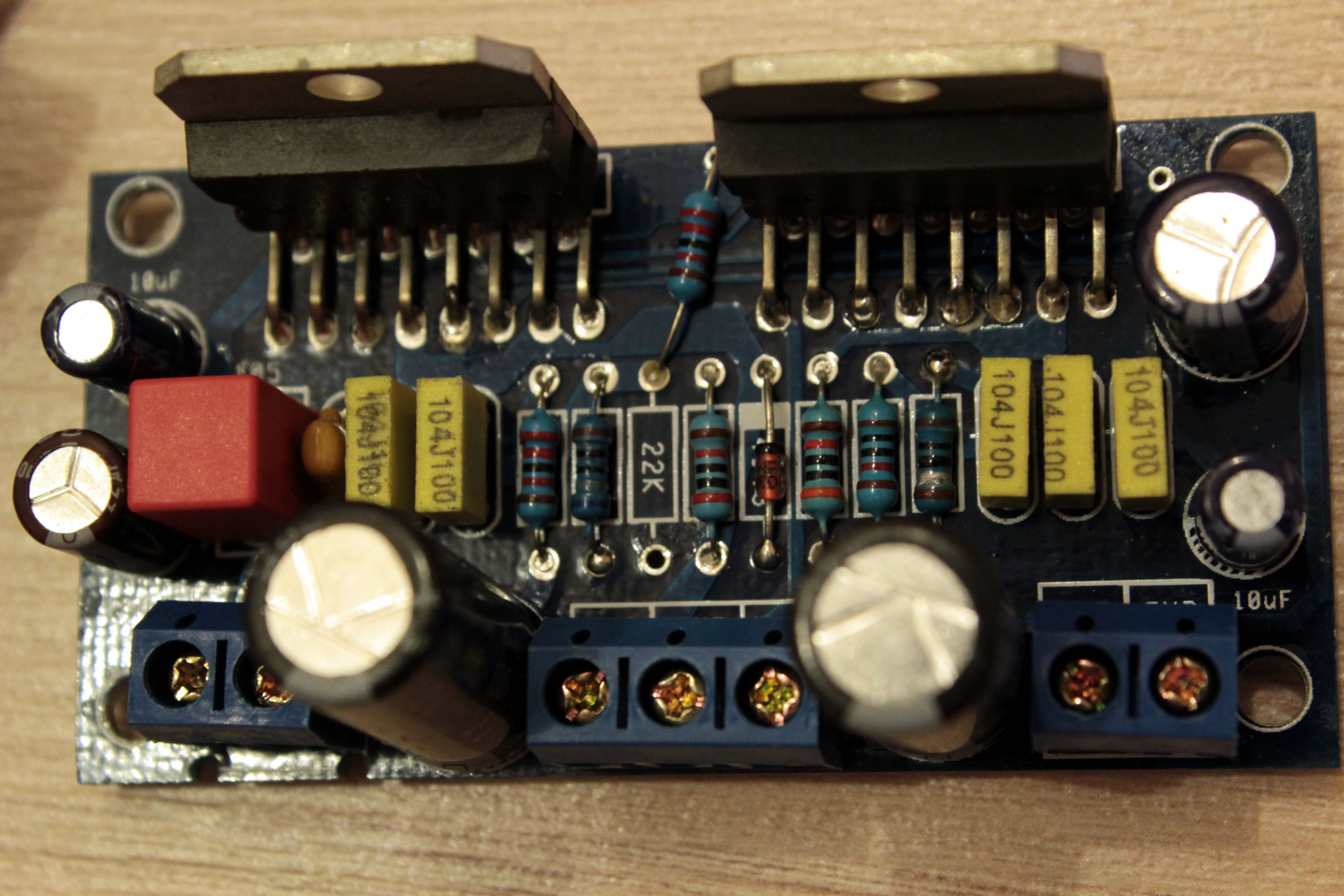

    По умолчанию Re: УНЧ на TDA7294/93
    Здравствуйте! хочу спросить..
    Вот плата на двух 7293
    Нужен усилитель для нч (диапазон 20 - 350гц) с достаточным качеством чтоб не портил seas h1209.
    Вопрос нужно применить что-то лучшее или таких плат хватит,можно ли что-то сказать по их виду о качестве разводки. Взаранее спасибо

    Цитата Сообщение от Erio Посмотреть сообщение
    Нужен усилитель для нч (диапазон 20 - 350гц) с достаточным качеством...
    На этот диапазон УМ класса D получше себя проявляют чем 7294/93, я как раз именно тут (~20-200) и именно такую замену и сотворил, пока на соплях .

    Новичок Аватар для Erio
    24.12.2013
    Да, думаю буду д класс или т искать.. спасибо
