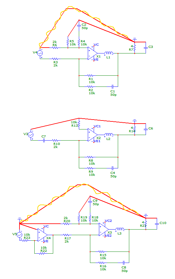

    На счет дифференциального входа для усилителя UcD что скажете?
    да!

    По умолчанию Re: D class для саба.
    Я про синфазную помеху. Есть смысл?
    Если плата правильно трассирована, преимуществ дифференциального включения, верхний рисунок, перед включением на среднем рисунке нет, за исключением симметрии динамического внутреннего сопротивления узлов к которым подключены входы компаратора. Для статического режима, R8, R13 обычно выбираются равными.
    Требования к трассировке остаются прежними, за исключением трассы, помеченной извилистой линией, дифференциальное включение иногда даёт выигрыш, например, если физически невозможно корректно проложить этот проводник.
    Если же схема подключается, например, к предварительному усилителю, особенно если он питается от того же источника, то тогда дифференциальный вход даёт большое превосходство.
    Обычно в таких случаях делается именно дифференциальный вход, токи, питания и паразитные наводки земляного провода, соединяющего пред с оконечником, уже не могу оказать существенного влияния.
    Дифф включение, подходит для любителей залить полигоном всю плату. Как правило, заливается земля, и токи на ней не учитываются, а это одна из причин больших искажений.
