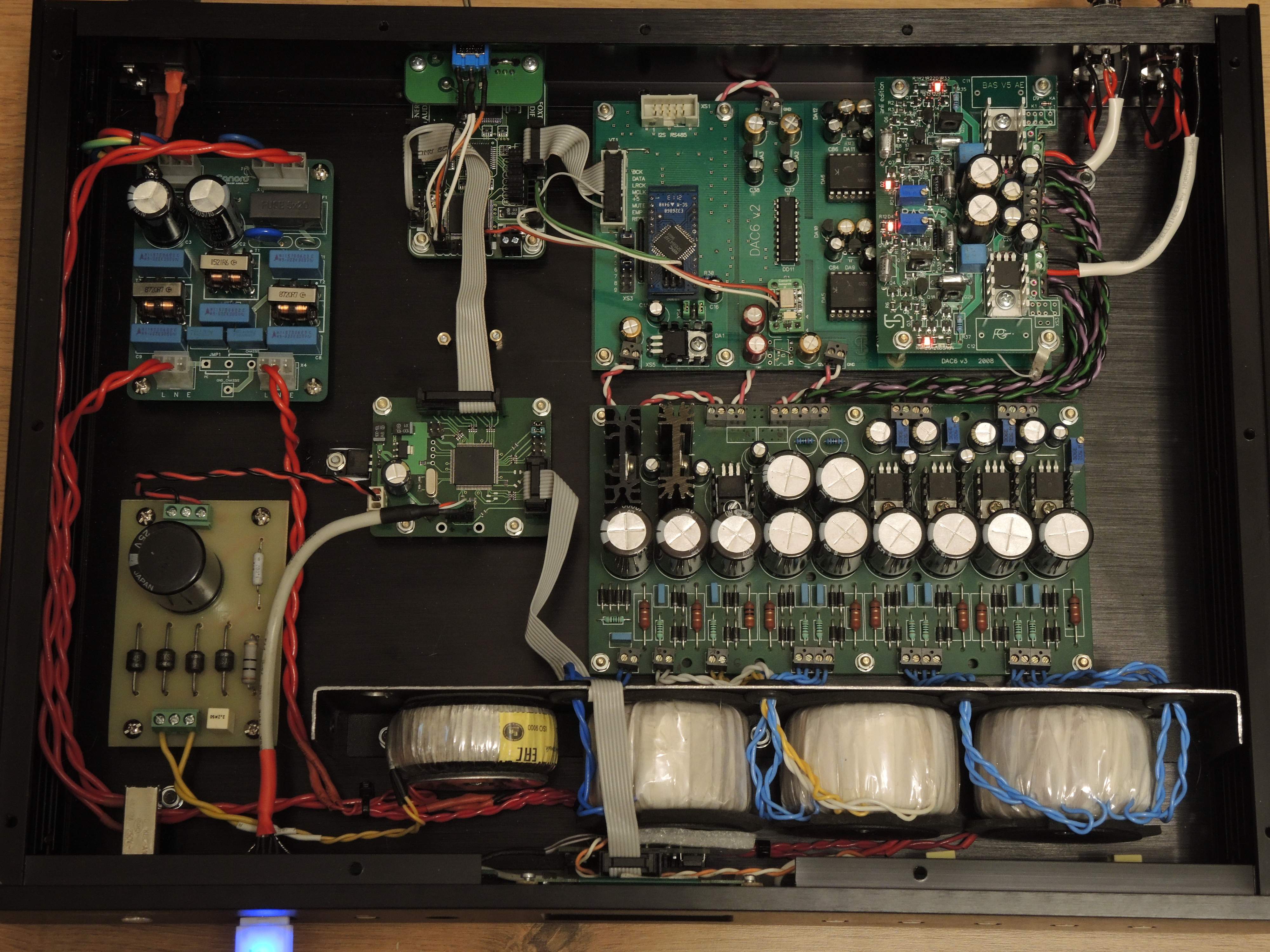

    Примерно в ноябре прошлого года я обратился к Сергею, ака SergioT, за помощью в приобретенье всем известной ИМС ЦАП PCM63, слыша много хороших отзывов о ней, очень хотелось иметь ЦАП на данной имс. Т.к. до этого ее слушать не приходилось, имел ЦАП только AD. В процессе обсуждения с ним схемы для реализации проекта, Сергей предложил мне полное его решение в виде КИТа, с моими пожеланиями конечно. ТЗ выглядела так;
    1. Вход SPDIF/I2S, выбор перемычкой.
    2. Выхлоп отсутствует, т.к. собирался использовать ламповый выхлоп.
    3. Схема должна содержать все последние достижения в области ЦАПостроения.
    И вот на прошлой неделе я получил долгожданный КИТ. На сборку ушло пару дней, так как был ограничен во времени, его легко можно собрать за один. Первое включение ….
    Даже на не прогретом ЦАП выдал такой звук!! Особенно вокал, скрипка, да и во всем диапазоне он был на высоте.
    На фото устройства с выхлопом Назара (отдельное спасибо ему за схему), ламповый еще не сделал. Но над этим тружусь интенсивно. Интересно послушать отличие лампы и микрух в выхлопе.
    Если кому интересно, отчет добавлю.

    Нашел пару фото с такой платкой под 5847, правда, не знаю, чем оно может быть полезно.
    Да, это фото не поможет, делитель частоты ЦФ судя по фото устанавливается транспортом. Буду пытать подопытного дальше

    Вот тот же цап в процессе сборки, здесь настройки залочены на работу с 44/16
    а что это там на фотке за клок такой интересный и необычный? и еще вижу провода, которые идут из клока. Очень интересно, что это такое?
    Foobar - DAC6v3 от SergioT - новый усилитель Зуева - PMS (Troels G.)
  12. #5031
    Завсегдатай Аватар для Максим
    24.03.2004
    город у моря
    2,340
    По умолчанию Re: ЦАП на PCM63 от SergioT
    Двухчастотный si532 на моей платке-адаптере. "Провода, которые идут из клока" служат для автоматического переключения сетки частот.
    а на этой фотке почему то и2с шлейф по ТТЛ идет по очень длинному проводу и не в фокстрот, а в другую плату...
  14. #5033
    24.03.2004
    город у моря
    2,340
    А тут фокстрот ещё не подключен, и цап работает непосредственно от МФТ в режиме 44/16.
    Понятно. Но только при такой большой длинне шлейфа в формате ТТЛ звук должен быть быть не очень.
    ---------- Сообщение добавлено 20:49 ---------- Предыдущее сообщение было 20:45 ----------
    И я там смотрю. у вас отключена AD586, через которую идет питание кварца. Это наверное также связано с тем, что он был заменен на двухчастотный si532?
    Да вот не наплевать, какой там звук в процессе отладки работоспособности конструкции.
    ---------- Сообщение добавлено 16:51 ---------- Предыдущее сообщение было 16:50 ----------
    Конечно, она выпилена на корню. У 532 гена свой 3.3 вольтовый стаб на маленькой платке.
    AD586 не тянет si532 по току, даже через дополнительный 3.3-вольтовый стаб, я у себя долго искал, почему зудение на выходе ЦАП, пока не догадался померить выход 586(а потом уже удосужился почитать даташит на неё, и сравнить её выходной ток с током, потребляемым si532), после чего 586 была безжалостно ампутирована и заменена на обычный 3.3-вольтовый стаб, и всё стало ОК.
    ...Но генераторы всё равно потом поставил другие, на 512fs c 5в питанием, и к AD586 уже возвращаться не стал, ну её, она же даже и не стаб в прямом смысле этого слова, а ИОН, ей какой-нибудь повторитель нужен для умощнения выхода ....
