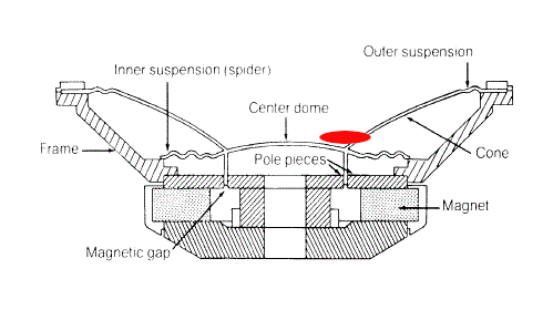

  2. #5021
    15.03.2009

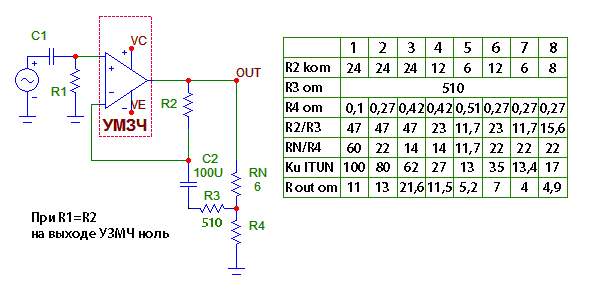

    А ещё, подскажите, в модифицированном ИТУНе
    чтобы использовать 4-х омную головку нужно только номинал токового датчика уменьшить?

    Alexey-Rus., изменение R7-0,33 ом, влияет на чувствительность усилителя и его выходное сопротивление,
    чем больше R7, тем выше Rвых, т.е. больше итунство усилителя, и больше потери мощности на R7.
    Если Rгр=4 ом, а R7=0,4 ом, то на R7 будет теряться 1/10 мощности, т.е. если усилитель 100 ватт,
    то на R7, будет нагреватель в 10 ватт.
    Я бы выбрал R7=0,05-0,08 от Rгр.

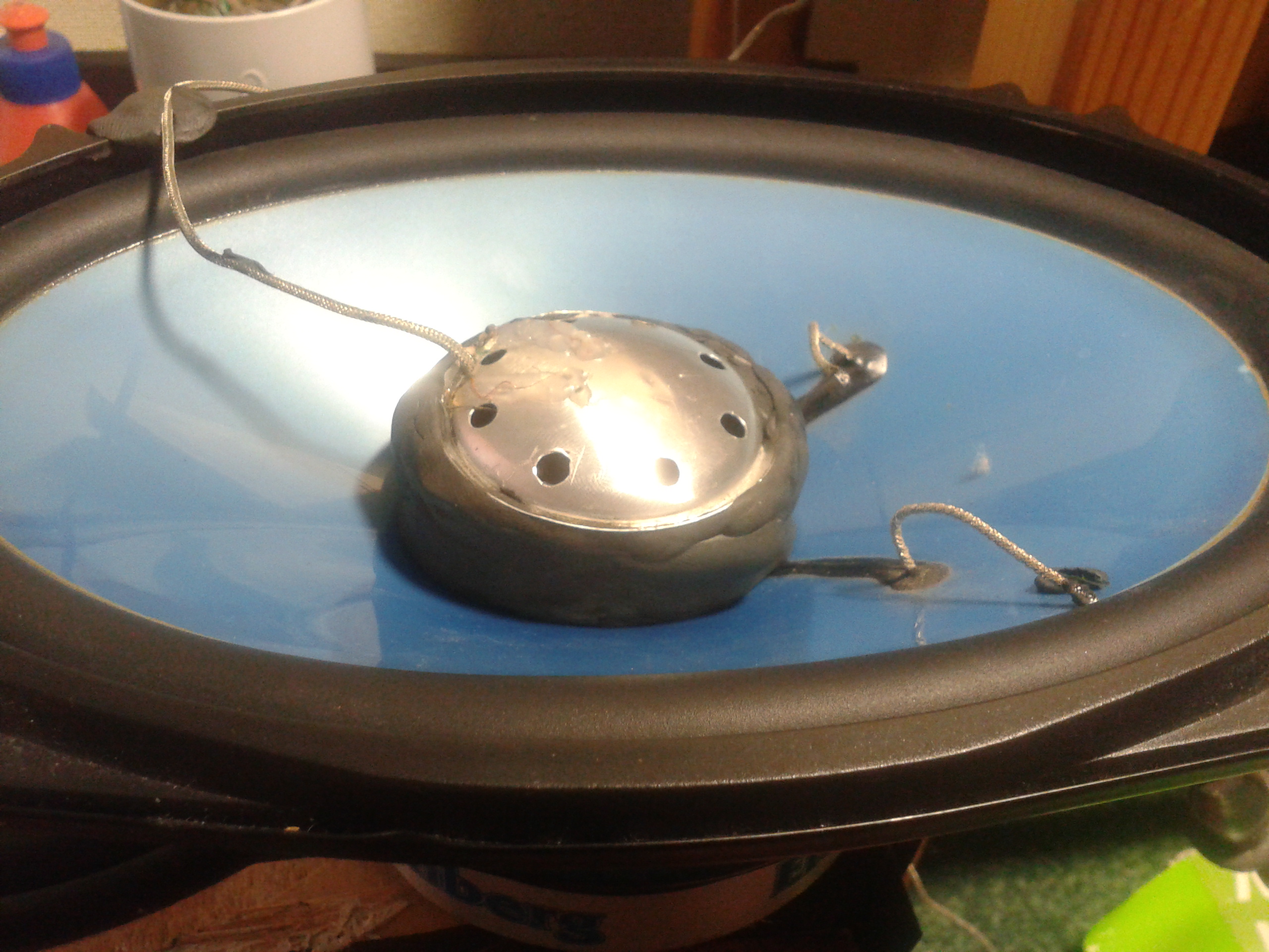

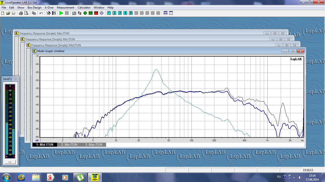

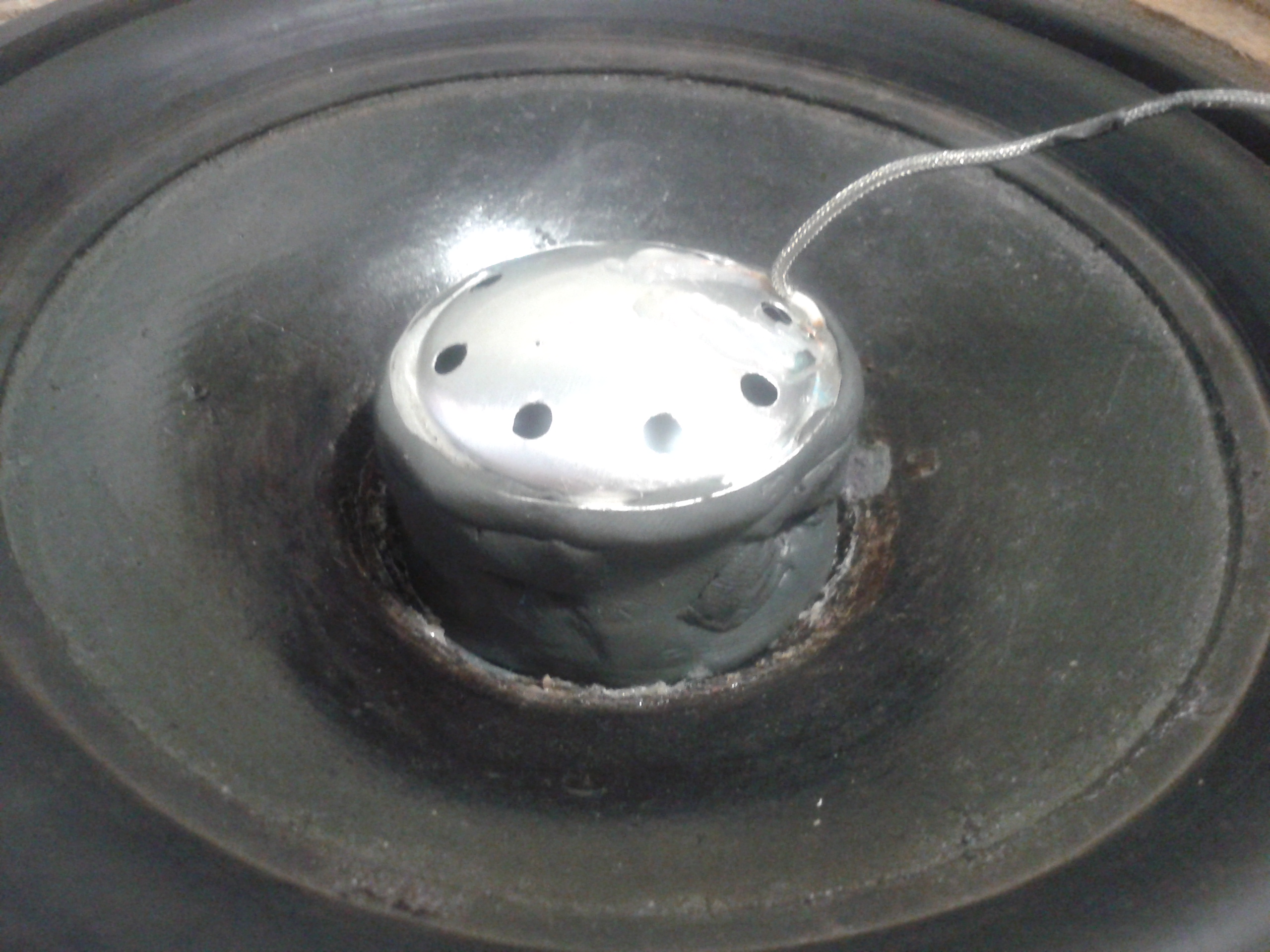

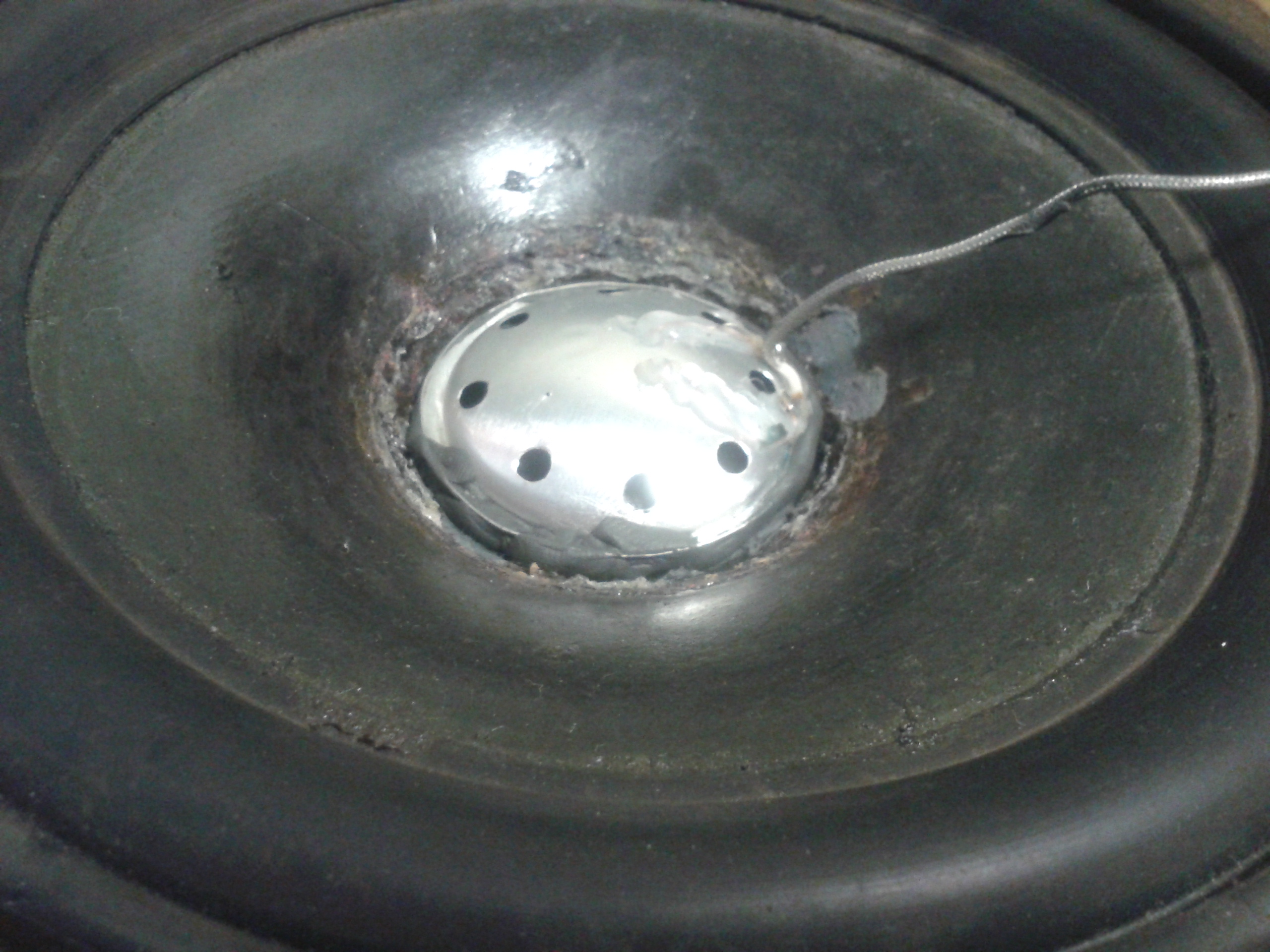

    Цитата Сообщение от vitaly_spb Посмотреть сообщение
    ИТУН у тебя явно не получился,
    А такое может быть? Делал по этой схеме:
    Собирал его и раньше. В его ИТУНистости сомнений нет.
    может у тебя за стеной кабель могучий, или дроссель от настольной лампы всегда рядом.
    Кабеля нет, а лампа есть, но она в влияет.
    Все лишнее - софт-старт и лимитер отключить..
    Софт-старт и лимиттер не распаяны.
    чтобы определить, с какого входа бяка
    Бяка - это ПОС на 1 Гц. Откуда берется я так и не понял, может причина в передаче деформации дифа на датчик, может это влияние магнитного поля. Если диф придержать руками, то раскачки нет, стоит отпустить начинает потихоньку раскачиваться. На максимум амплитуды выходит на 5-й - 6-й период.
    В общем-то система заработала. Увеличил емкость на входе ИТУНа до 200 мкф, поставил дин в герметичный ящик (до этого был такой же ящик, но с трубой фазоинвертора, заткнутой ватой), сделал пластилиновый колпачок над керном, чтобы исключить перетечки воздуха из ящика наружу через катушку и установил датчик на пластилиновом цилиндре.
Название:	2014-08-17 14.17.24.jpg
    В таком виде можно выкрутить глубину ЭМОС на максимум и диффузор стоит на месте, разве что при воспроизведении его немного покачивает.
    Измеренные АЧХ для этого варианта (минимальная, максимальная и средняя глубина ЭМОС):
    Стоит опустить датчик ниже
Название:	2014-08-17 15.29.16.jpg
    или убрать колпачек над керном получаю раскачку на 1 Гц даже при половинной глубине ЭМОС.
    Пробовал лепить датчик на ширпотребный автомобильный динамик 6х9 без ящика
Название:	2014-08-17 16.12.03.jpg
    Проблем с раскачкой нет, глубину ЭМОС можно даже с ИНУНом крутить почти на максимум.
