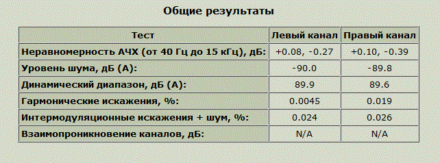

    Проверил свой автоусилитель.
    напряжение питания 12,6В
    Выходное RMS 8В. Нагрузка 3,9 Ом.
    https://forum.vegalab.ru/showthread....=1#post1758006
    Левый канал - даташитовское включение. Правый - инвертирующее. Вот так-вот.
    Сам УМ может быть лучше, чем показанные характеристики. То, что у вас в таблице - это паспортные характеристики звуковых карт, типа Аудиджи 2 и всей той линейки, или старого встроенного звука.
    А характеристики, собственно УМ могут быть такими.
  14. #5013
    13.03.2008
    Ивано-Франковск
    2,964
    По умолчанию Re: УНЧ на TDA7294/93
    У меня карта E-MU0204
    И показания реальные. Это не настольные измерения. Тут на плате 9х10 два УМ и преобразователь напряжения без особых изысков. Так что я думаю, что это не плохо, тем более для авто.
