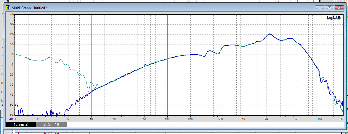

    А что на графиках-то? АЧХ в цветах (пара)
    Синий - АЧХ, оранжевый - фаза минимальная.

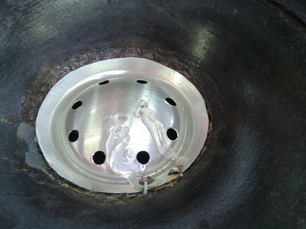

    Кстати, у вас в корпусе конуса сверху/снизу?
    Конструкцию датчика добавил выше.
    Что пиво не пьем (сфера у донышка банки)?
    Под рукой была медная пластина. Мне показалось, что паять проще, чем клеить. По массе датчик получился примерно как монета 2 руб.

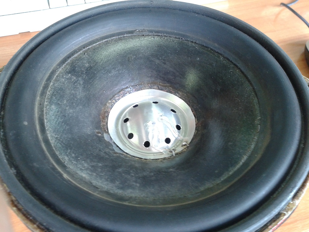

    Датчик (мод.2):
Название:	2014-08-08 17.05.10.jpg
Название:	2014-08-08 17.04.54.jpg
    и АЧХ:
    Почему-то ниже 10 Гц идет подъем, но в одном из 5-7 измерений этого подъема нет (на графике и тот и другой случай). Измерял АЧХ тракта, до 5 Гц практически прямая линия, ниже плавный завал.
    Послушал в наушниках что снимает датчик. Вроде довольно чисто играет, только на средних покрикивает если громкости накрутить.

    Что-то по графикам АЧХ создается впечатление, что пьезоэлемент нагружен на низкое входное сопротивление предусилителя. Ну не должно быть завала АЧХ ниже 100...200 Гц...
  5. #5004
    15.03.2009
    535
    Ну да, так и есть, датчик подключен к микрофонному входу ноутбука. Провалы на 300 и 450 Гц не сильно помешают работе ЭМОС?

    Ещё, думаю, надо прилепить какой-то колпачок над датчиком, а то дырки в нем свистят Или не стоит?

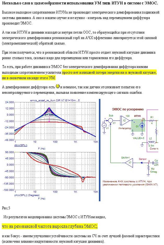

    На дохленький саб типа моего конечно не трудно ИТУН спаять,например на той же lm1875, но вот если делать что то помощнее, то выбор схем ИТУН очень ограничен, а промышленных так вообще не бывает.
    А никто не подскажет, как измерить глубину эмос?
  19. #5018
    11.02.2007
    Питер
    188
    Был Холтон в ИНУНе, возбуждался при повороте резистора глубины ЭМОС на 4-5%.
    Перевел в ИТУН, и резистор на мах можно крутить.
    LM1875 я ругаю именно от UTC, очень низкого качества.
    Глубина ЭМОС - пример на левом рис.3 - 24,276 дб на частоте резонанса динамика
    или рис.19
    http://reanimator-h.narod.ru/emos_gn.htm

    А возбуждение с ИНУН какое было, на ИНЧ или на СЧ? Не знаю с какой характеристикой у меня резистор, но микрофонный эффект наступает когда поворочиваю его примерно наполовину. Схему ИТУНа Холтона не кинете?
    или рис.19
    С ИТУН понятно, а с ИНУН?
