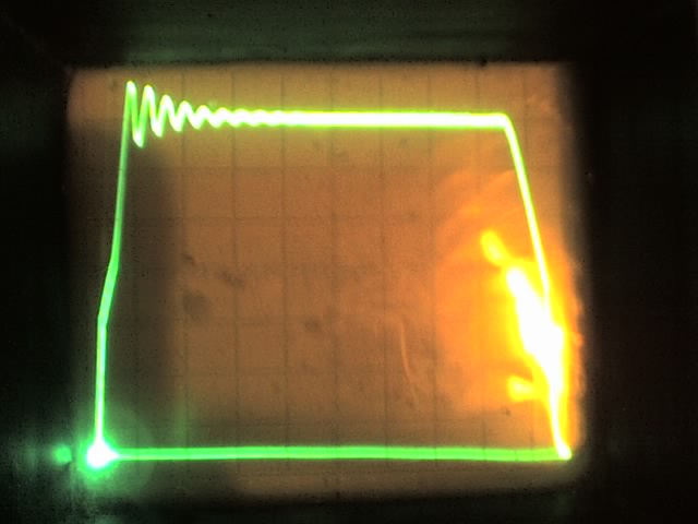

    Vovan7, ставил 47 Ом - кроме удлинения фронтов никаких изменений. Снаббер бездумно тыкал от фонаря 1-22ом 1-100н в разных комбинациях - эффекта не заметил. За яркость извиняюсь, она не регулируется . По поводу токовой петли, может кто подскажет как ее побороть?
    ШИМ питается от точек ввода. Петля в цепи гейтов.
    Если перекинуть землю драйвера к истокам соотв. плеча, петля получается в базах драйверов... разница небольшая.
    Какие еще есть варианты? Как нассчет запитать ШИМ от истоков через два резистора?
    Начни с начала ,отключи стабилизацию и полевые с трансом , смотри с чипа и с повторителя , нагрузи повторители и опять посмотри . Ну и глянь мож в полуобмотку виток лишний мотанул, или мосфет какой поджарил ? если с драйверов под нагрузкой всё путём , подключай полевые с трансом без нагрузки и с отключенными диодами , так потихоньку найдёшь засаду и ток хх скажи .

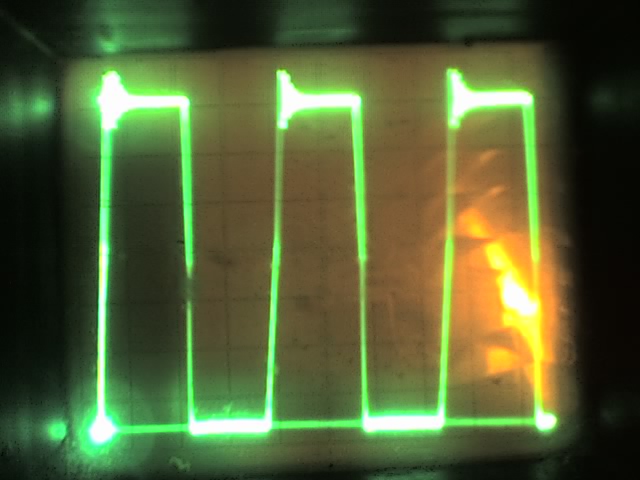

    Стоки без диодов на выходе без нагрузки Нажмите на изображение для увеличения.
    ПокрупнееНажмите на изображение для увеличения.
    Тем временем на вторичкахНажмите на изображение для увеличения.
    Стоки с нагрузкойНажмите на изображение для увеличения.
    Ток хх 270ма
    С диодами сильно хуже не стало.
    Вернул ДГС - опять *опа, но ток хх упал до 30ма.
    Теперь вопрос - как утихомирить дроссель?
    И еще раз повторюсь - с шоттками на выходе было сильно лучше, но погорели они все.
    Последний раз редактировалось Yorik; 19.05.2011 в 04:49.

    Ваще не пойму ,что это за развёртка всё время внизу , как постоянная составляющая , рискну предположить что у тебя первичка на виток меньше чем надо и транс криво намотан , 270ма много и чего всё так медленно , частота какая и какие транзисторы в повторителях ?
  9. #5008
    04.06.2010
    Днепропетровск
    29
    Медленно от 47 Ом в затворах, уже вернул 9,1.
    Внизу обратный ход луча не гасится.
    КТ816-817 в повторителях, частота 46кГц.
    Нассчет витка - щас частоты прибавлю и погляжу...
    А всетаки почему когда питание отключаю проскакивает ровная картинка?
    P.S. Поигрался частотой: 60кГц, 32кГц - колебания на месте, во втором случае первая иголка выросла вполовину.
    Поиздевался над землей контроллера: драйверы поцепил на соотв. истоки, от них по 10 Ом на землю ШИМа - эхфекта ноль.
    Кака на затворах от переключения соседнего плеча во всех случаях без изменений, при увеличении нагрузки ее проникновение на выход ключей увеличивается, но только в одном плече(рис.4, на полном заполнении плохо видно, но она вылазит при закрытии соседнего плеча.)
    Неохота перечитывать форум.
    Ещё раз расскажите подробнее о конструкции.
    Я так понял эта схема? https://forum.vegalab.ru/attachment....6&d=1305415289
    1) Что за и индуктивности последовательно с первичкой?
    2) Какой феррит, сколько витков, как намотан?
    2) Точно - где какие драйверные транзисторы?
    3) Температура феррита?
    4) Как намотан ДГС и его температура.
    Пики в затворах, вызванные эффектом Миллера, имеют слишком большую амплитуду.
    https://forum.vegalab.ru/attachment....6&d=1305413177
    5) На осциллографе - сколько вольт на деление, и какой осциллограф?
  11. #5010
    Первичка не очень правильно: 2 косы по 4 витка, потом эти 8 витков распределил равномерно по кольцу,
    Всё равно не понял, но в любом случае надо мотать одной косичкой, а потом распределить проводники на 2 обмотки, вторичку желательно так же.
    (имхо) основная беда - намотка.
    Поссчитан прогой от Старичка.
    2.2) Плохие
    3) после часа работы с символической нагрузкой 50Вт нагрев 10 град.
    Программой можно по разному посчитать, судя по температуре, индукцию можно увеличить, то есть сделать меньше витков.
    Температуру желательно контролировать при реальной нагрузке, так на неё влияет скважность.
    Если нагрузка усилитель, то скважность можно сделать из учёта половинной мощности, но при максимальной мощности индукция не должна превышать допустимую.
    Много раз попадался говно-феррит, после замены на N27 или N87, паразитные колебания исчезают.
