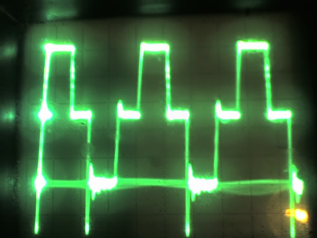

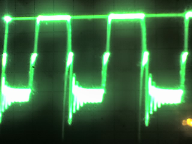

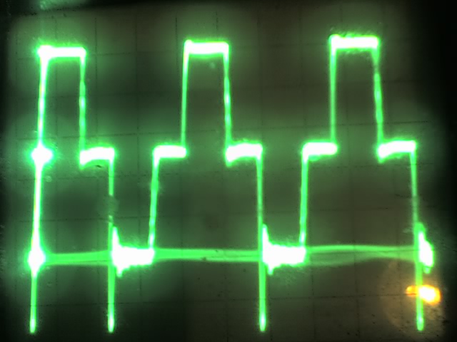

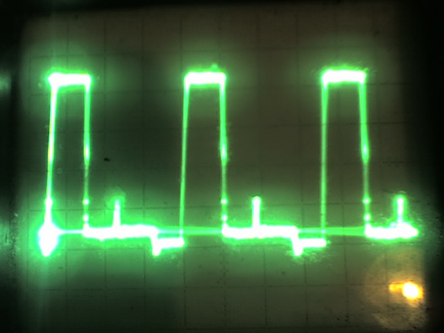

  21. #5000
    04.06.2010
    Днепропетровск
    29
    Vovan7, Plex61, озадачили.. Теперь вижу к чему стремиться.
    Vovan7, про резистор в щупе спасибо, всунул 1к. Мелкого мусора меньше, но кака от соседнего плеча осталась, а не может ли она дать перемагничивание и как следствие эти колебания?
    Затворы Нажмите на изображение для увеличения.
    Стоки 1 Нажмите на изображение для увеличения.
ID:	123383 Стоки 2 Нажмите на изображение для увеличения.
    А это с усаженным нагрузкой питанием до 9,5В, заполнение максимально. Кака на месте. Колебания больше. Нажмите на изображение для увеличения.
    ДГС убирал, вернее закорачивал - картина таже, только ширина импульсов укоротилась. ТТ тоже убирал, тоесть первичку закорачивал - изменений ноль. Значить невиноватые они.
    drujok, а как же в пром. девайсах от затворов до драйвера пол-километра и еще столько же до шима сделано?
    Резисторы 9,1, мосфеты stp60nf06, в спайсе их небыло, те подобрал по близкому гейтчарджу, а схему поправить запамятовал. Кстати, драйвера - кт816,817. Там где источник 9В - 78R09. В остальном все так.
    Ушел развязывать питание шима и драйверов.
    P.S. В момент выключения картинка приобретает очень красивый вид. О чем это говорит? Не о резонансах ли в тех моих крокозяблах под входными конденсаторами?
    Последний раз редактировалось Yorik; 17.05.2011 в 08:01. Причина: Совершил открытие. Не могу не поделиться.
