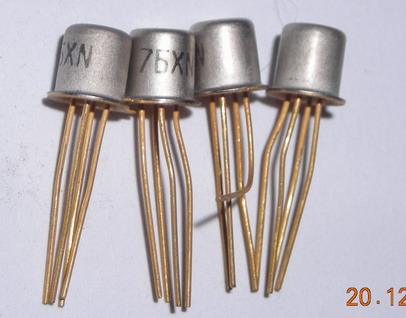

    КП303/307 - никакие не СВЧ.
    кп303-да.
    кп307-600мГц.формально.и по справочнику-СВЧ.
    Маркировка Александрова - три черты, пересекающие круг, Фотона - ромбик.
    кп307 у меня какие-то странные...маркировка усеченная.и нет знака изготовителя.
    кпс104-завода Восток(г.Калуга)

    кп303-да.
    Ну да, только в нынешнем понимании СВЧ - это ГГц. Кстати, усиление КП307 на 400 МГц даже на грани генерации не превышает 3..5 дБ.
