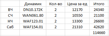

    Интересно получается. Цены с озона
    По ВЧ не особо пойму, к нему дудка что ли нужна еще? Почему-то все фотки только сзади
    Да, нужна дудка.
    Можно такую для начала https://market.yandex.ru/product--ru...queId=54699419.
    Я ж говорил, что интерес проснется, когда оно все подорожает в полтора раза. Нате )).
