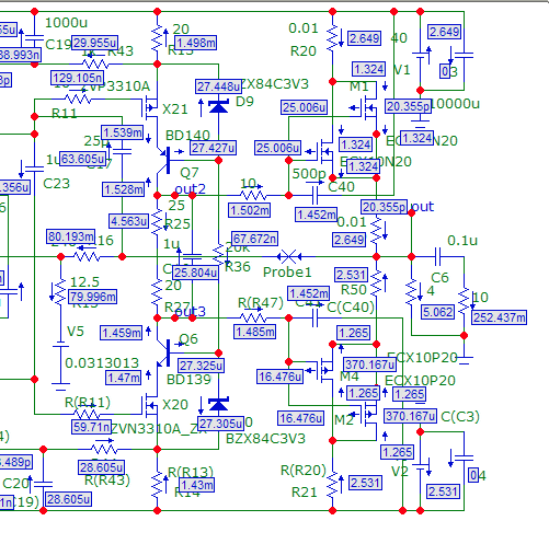

    Емкость сток -затвор не нейтрализуется и к ней приложено входное напряжение, емкостью исток -затвор можно пренебречь.
    Согласен , но Сзс - уже другой порядок .

    Геннадий, с латералами понятно. Не используем. В место FQA36P15/FQA28N15 можно использовать 2sc1530/2sj201? Просто они есть, а FQA36P15/FQA28N15
    еще купить нужно.

    Понятно, что допустимы и большие емкости, я просто предлагал транзистор, чтобы оставить ВК как есть, без буферного каскада, а вот повышенные ёмкости Сзс потребуют буферный каскад, иначе через УН будут большие токи бегать на перепадах. Но сейчас производители оставляют только сильноточные мосфеты, а у них большие ёмкости. Ёще есть на высокие напряжения (выше 500 В), но вряд ли они хороши для малых напряжений.
    При работе с макетом сначала после УНа стоял биполярный буфер . Много игрался и в итоге отказался .Устойчивость была явно не надлежащая , да и по скорости было хуже ( может не удачный монтаж макета ).
    Но у Вас IRFP9240 и 240, у них допустимые ёмкости и буфер не нужен, но не думаю, что с FQA36P15/FQA28N15 это прокатит.

    misha88, что за нездоровое упрямство. Емкости FQA, приведенные к единице тока, оказываются ниже, чем у IRF. FQA возникли после вопроса одного из юзеров, как обойтись без запараллеливания 2-3 транзисторов. Кроме того,в нынешних условиях на них можно нехило сэкономить да и доступность тоже не последнее дело.

    Говорим про конкретную схему без буфера. Здесь из-за почти в 2 раза большей ёмкостной нагрузки УН для FQA36P15/FQA28N15 надо сначало проверить два момента, что с запасом фазы и что с импульсными токами через транзисторы УН.

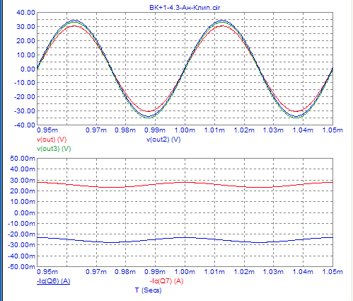

    Вот картинки с симулятора -девиация токов в УНе на 20кГц при Сзс = 500 пФ ( поставил для эксперимента ) :

    вроде терпимо

    Надо на прямоугольном сигнале.

    Да , на перепадах появились выбросы.
    Еще один вариант- переход на 100В мосфеты- FQA33N10 и FQA22P10, у них емкости меньше, но они менее распространены.
    Хороший вариант , бум иметь ввиду , спасибо.
