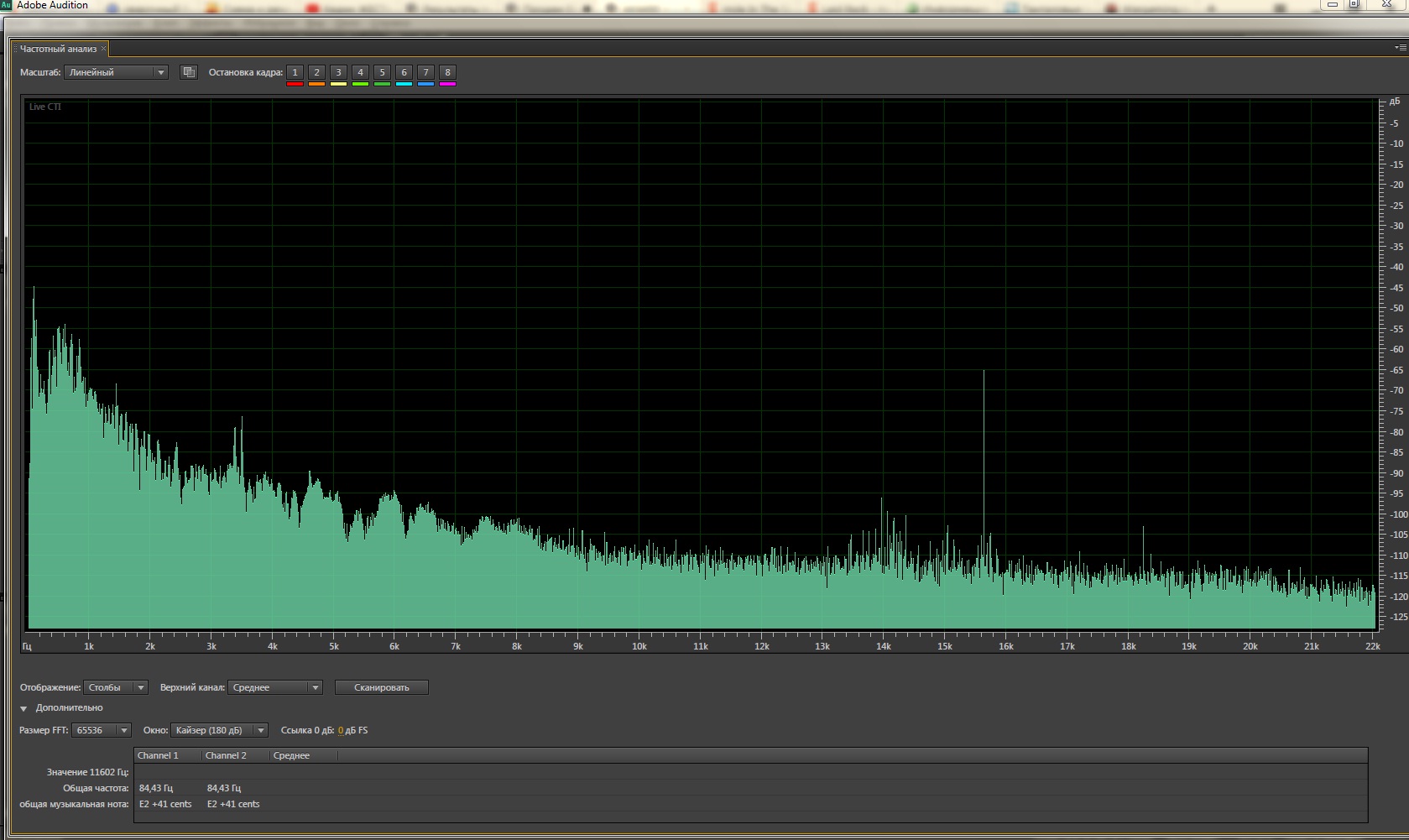

    Чтобы было примерно понятно, о чем речь, если не затруднит, послушайте фонограмму http://rgho.st/7Qh9XrKcl , там начиная с первой минуты и последущие 10 сек, слышно, как возрастает уровень НЧ составляющий и потом какое то "подхрюкивание" (в клубнячке частенько используются такие звуки, но это явно не "клубняк"), а сам характер баса далек от "мягкого".
    На протяжении всей записи наблюдается такой "пичок" на частоте 15,6 КГц...чтобы это могло быть?
    Это "воздух" )))

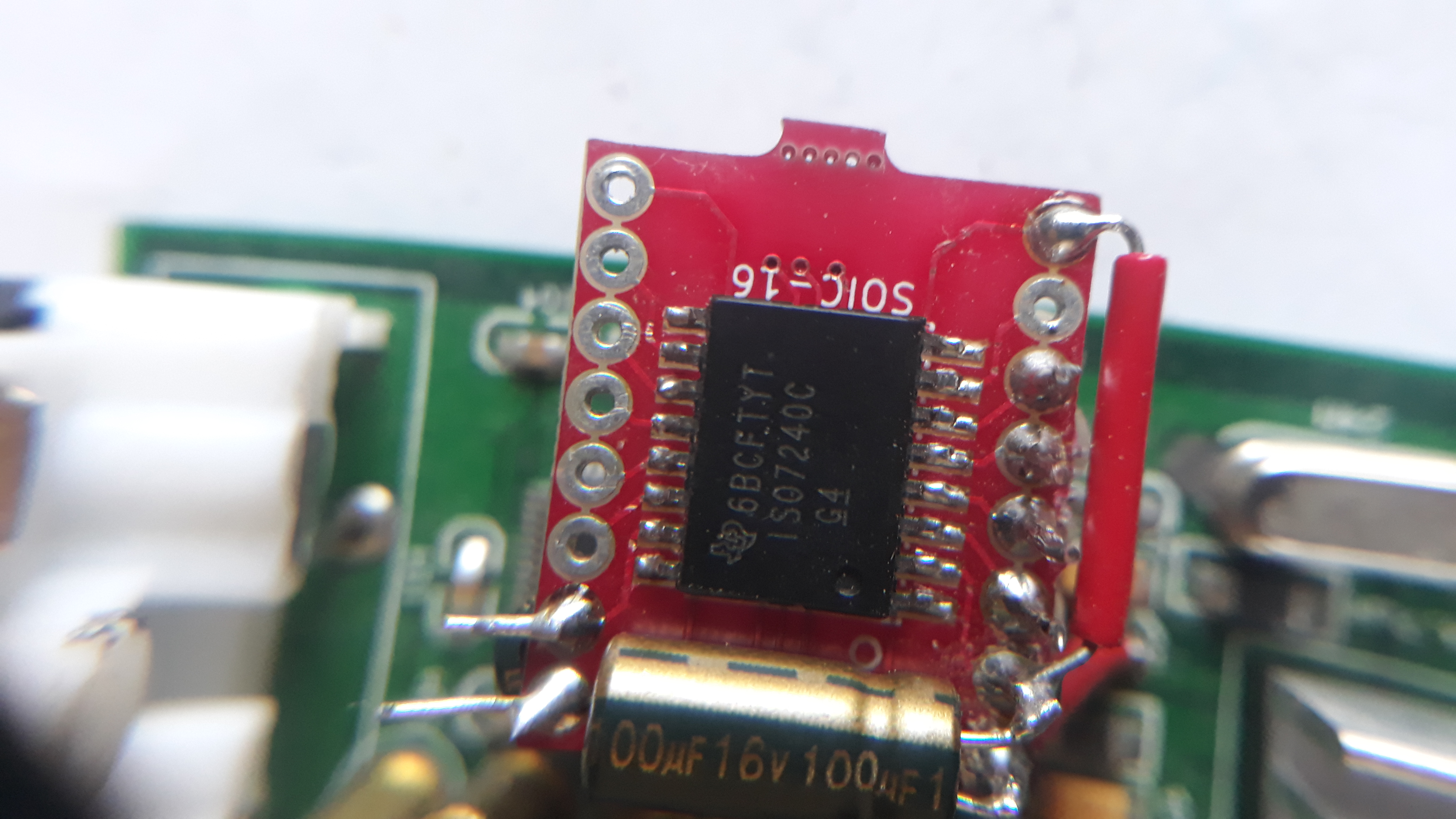

    Кстати, с изолятором у меня тоже не прокатило, энергопотребление по "вторичке" порядка 50ма, что (для меня) не приемлимо "во имя изоляции", имхо, изолятор так потреблять не должен. Конденсаторов между выводами 15 - 16 нет, то есть это "чистое" энергопотребление между этими выводами. По "первичке" не замерял, может там таже песня. Если так, то "изоляция" с током потребления порядка 85 - 100 ма (по первичке и вторичке) весьма сомнительна (для меня).
    15625 Гц - строчная частота ЭЛТ-телевизоров. Что-то сильно дофига.
    А я уже пол года слушаю) Возможно, там и остальные рипы такие.
    Да,практически на всех записях наблюдается.

    Продолжение темы с изолятором. С энергопотреблением вроде как разобрался, его нужно запитывать от 3.3 В, в этом случае потребляемый ток снижается раза в три, что уже терпимо) Вопрос такой, можно ли его запитать от ЛМ-ки 1117 3.3В, которая будет подключена к аналоговой ЛМ-ке 5 В, хватит ли разницы ? Я понимаю, что ллогичнее всего запитать ЛМ-ку 3.3 В сразу от конденсатора выпрямителя, но сильного колхоза в виде проводов не избежать. Или, может можно просто от 3.3В аналога, это самый простой вариант, щас туда и подключено. На аналог и цифру 3.3В у меня отдельные ЛМ-ки. Заморочка в том, что земля I2S шины подключена на аналоговый полигон 5 В, туда же, соответственно приходит земля от "вторички" изолятора. А может можно просто от 5 В аналога через гасящий резистор, на котором и упадет лишнее, заодно получим хорошую отвязку от +5 В ? Вопрос, насколько сильно меняется ток потребления.
    А в даташит на 1117 посмотреть?
    Читал статью с тестами этих ЛМ-ок, при токе 200 ма они выходят на режим стабилизации уже от 4.6 - 4.7в, при меньшем токе еще раньше, но все равно разница всего в 1.7 в малость не привычно ))) Вообще, хорошие стабы)
    Это вообще, доовольно много для LDO, коими 1117 и являются, хоть и не самым суперским. Я часто на 3.3в применяю TPS79333 и LP2985, так у первых мини. разница 50мв при 100мА, у вторых - 280мВ при 150ма.
    У 1117 намного больше - 1.1в при 1А, но все равно достаточно мало.
