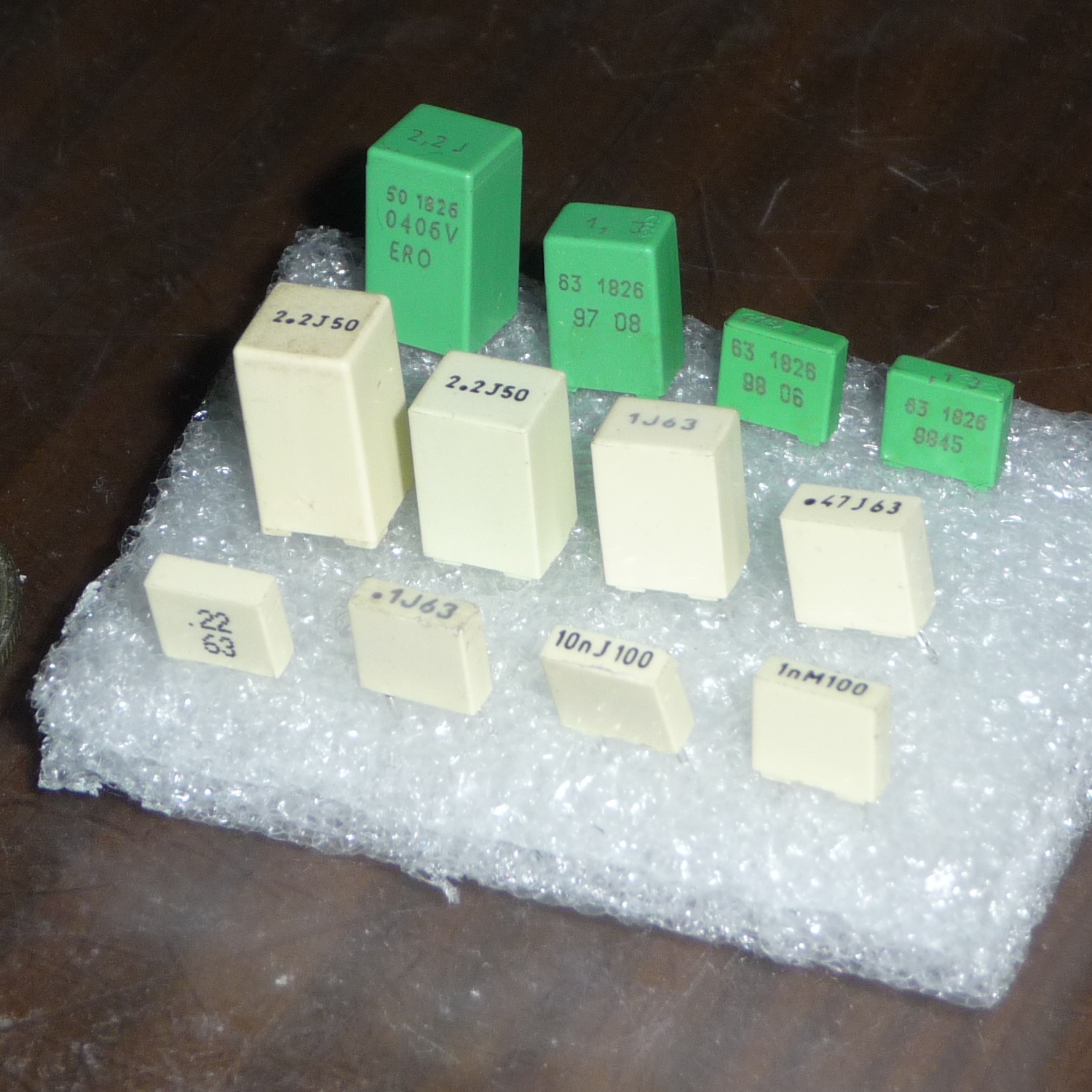

    Всем здрасьте ,кто может сказать что-либо об этих конд-ах?
    вскрыл один, внутри слоеная конструкция, не мотанная.

    лавсан

    ...или пропилен...

    Лавсан.

    Лавсан.
    Ок, лавсан так лавсан. В шунты питания для ВП 2006 пойдут? или не стоит? Просто коробочка таких лежит без дела..

    karmadon
    пробуйте, не пожалеете

    Это - рубленый (не мотаный) пленочник. Изоляция - металлизированный поливинилхлорид.
    Игорь, а бывает диэлектрик из ПВХ?

    Ой, был неправ.
    То есть диэлектрик такой есть, но в изоляции проводов.
    А в конденсаторах:
    Полиэтилентерефталат - сложный полиэфир, в СССР выпускается под названием лавсан, за рубежом - майлар, терилен.
    Неполярные
    термопластичные пластмассы. К неполярным пластикам относятся полиэтилен,
    полипропилен, полистирол и фторопласт-4.
    Полярные
    термопластичные пластмассы. К полярным пластикам относятся фторопласт-3,
    органическое стекло, поливинилхлорид,. полиамиды, полиуретаны,
    полиэтилентерефталат, поликарбонат, полиарилаты, пентапласт,
    полиформальдегид.
