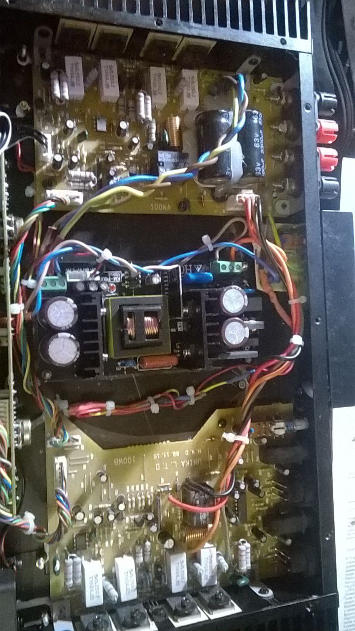

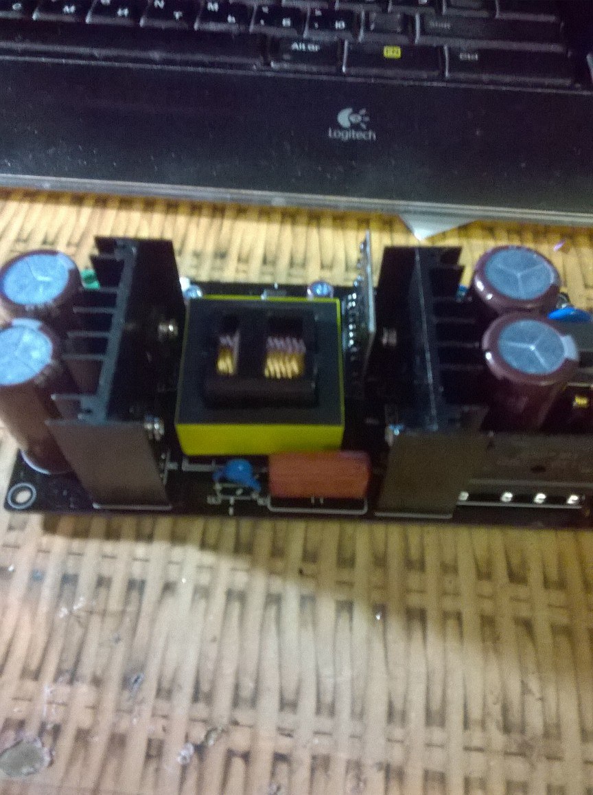

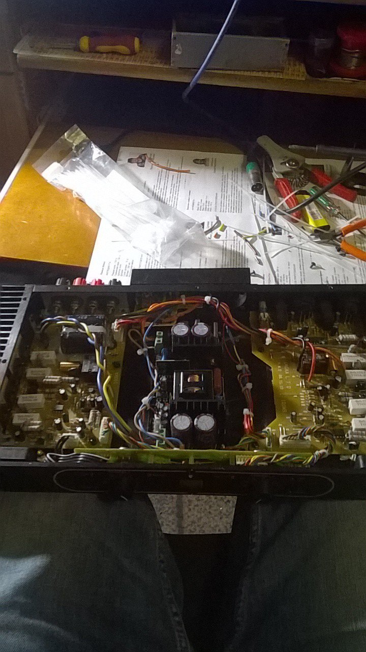

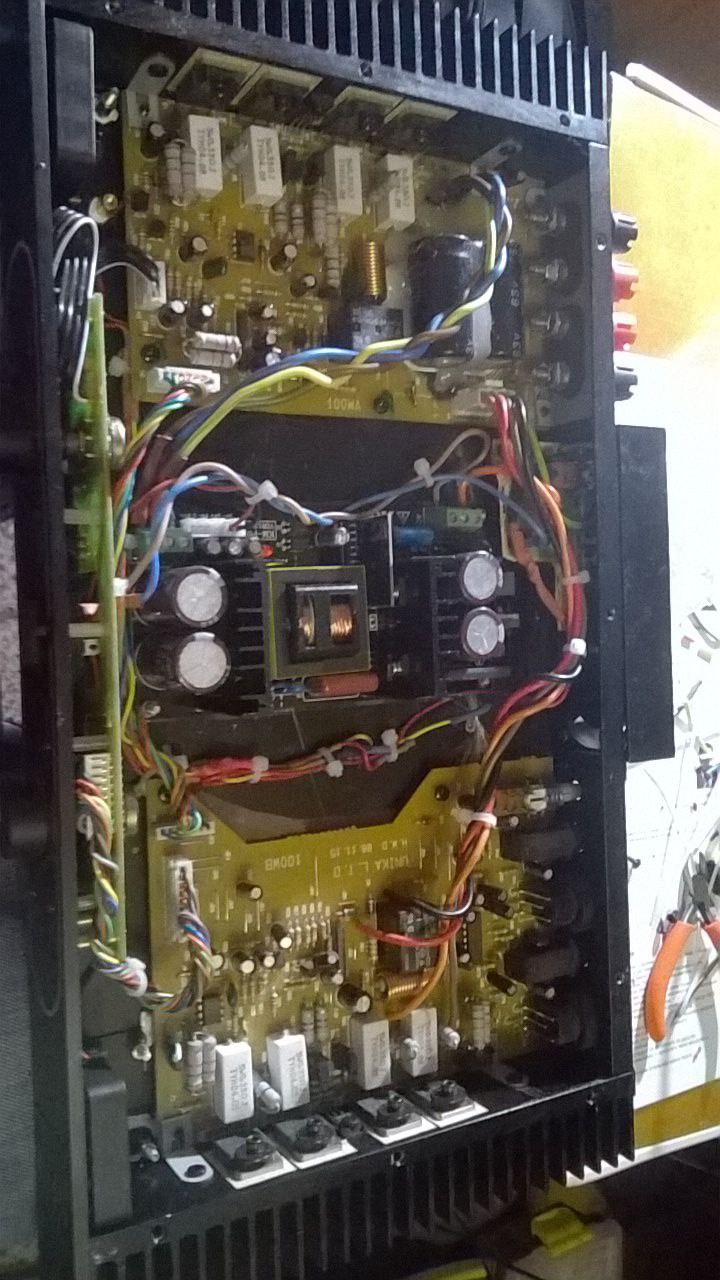

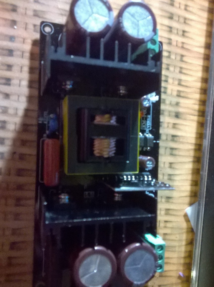

    Так отписываюсь как обещал блок годный )) нагрузку держит не греться по высоте входит в 1u корпус... Шумов и прочих артефактов не замечено ... ps подвум остальным отпишусь чуть позже если кому интересно ...

    Ну многие бп подыскивают именно под модули мыж не трансформаторы обсуждаем а часть этого модуля конструкцию и тд .... имхо

    Omfg, пропал единственно верный трансформаторный звук Михаила 1985, легенды о котором мы слушаем все эти годы!

    Звук остался тотж класс аб не пропал )) поменялся только вес.... Причина банальна проста тор загудел ))

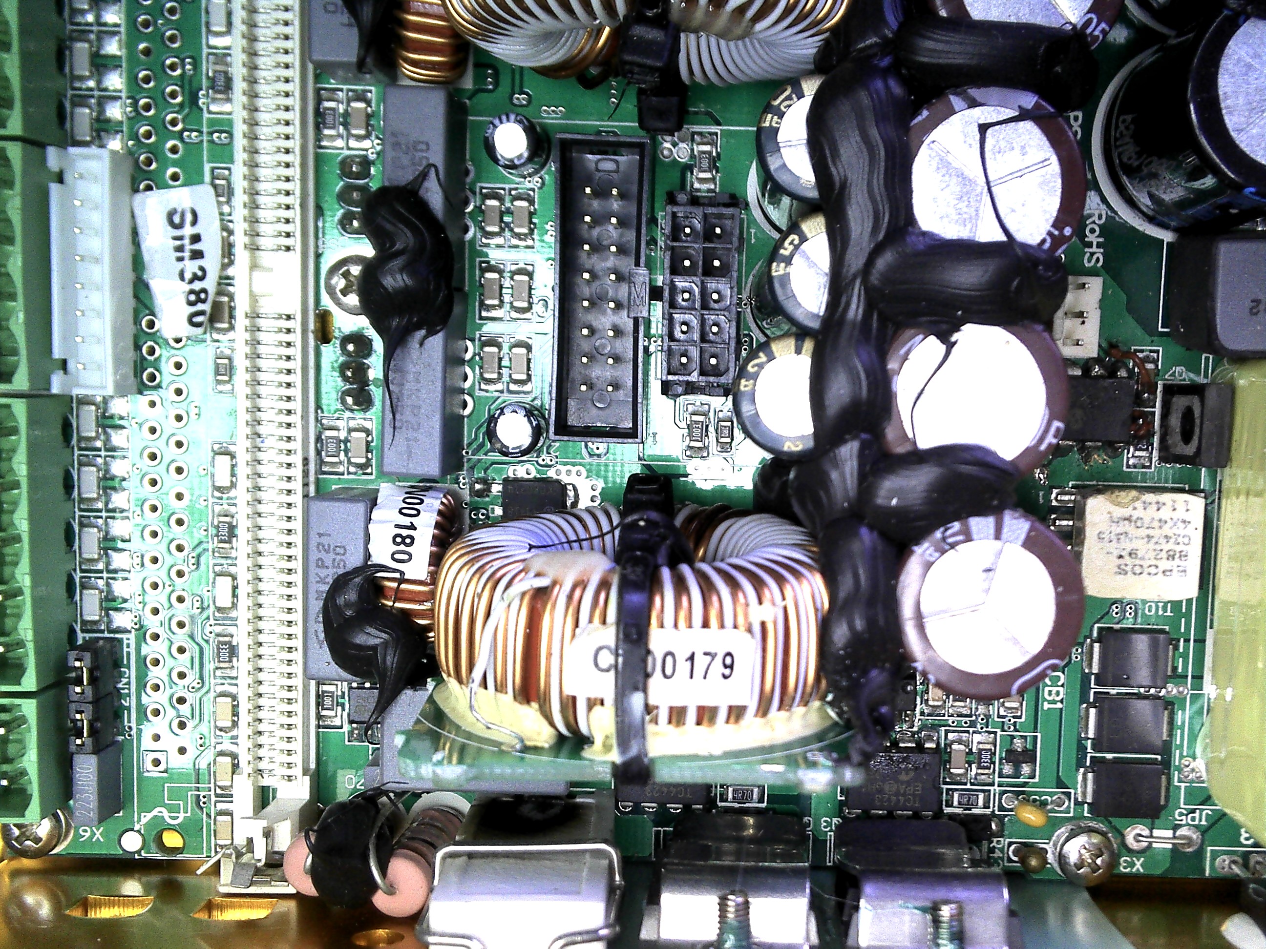

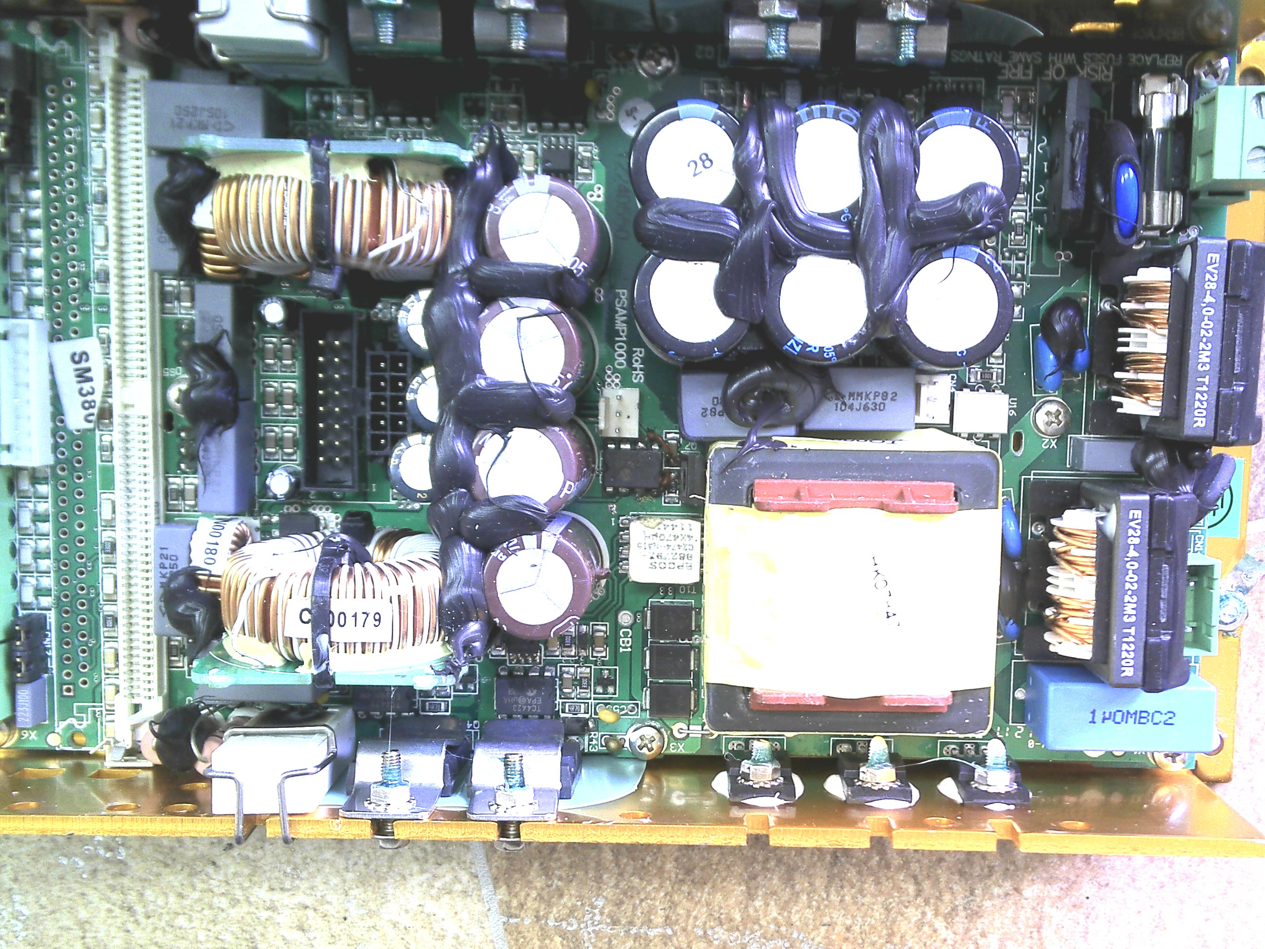

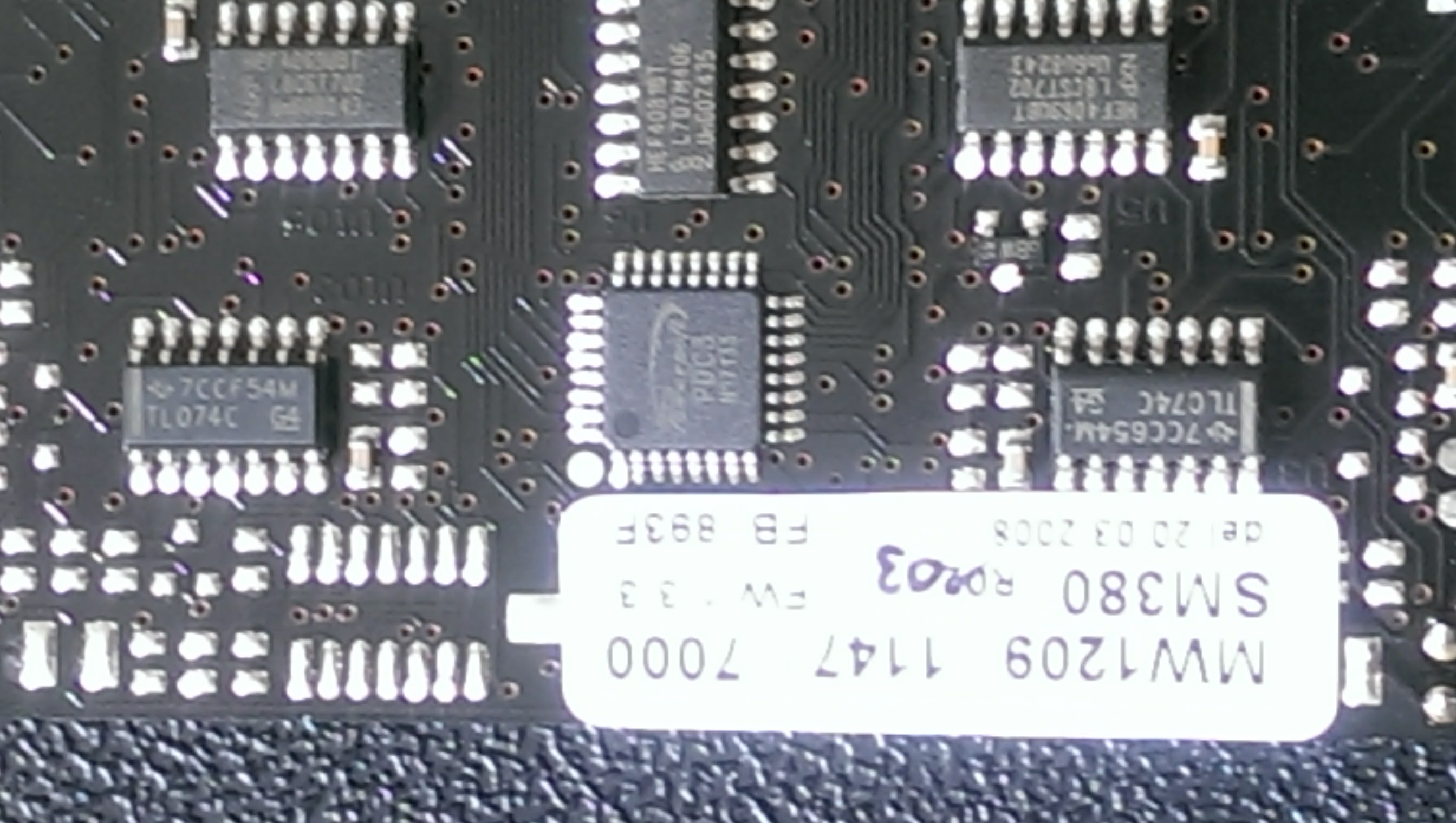

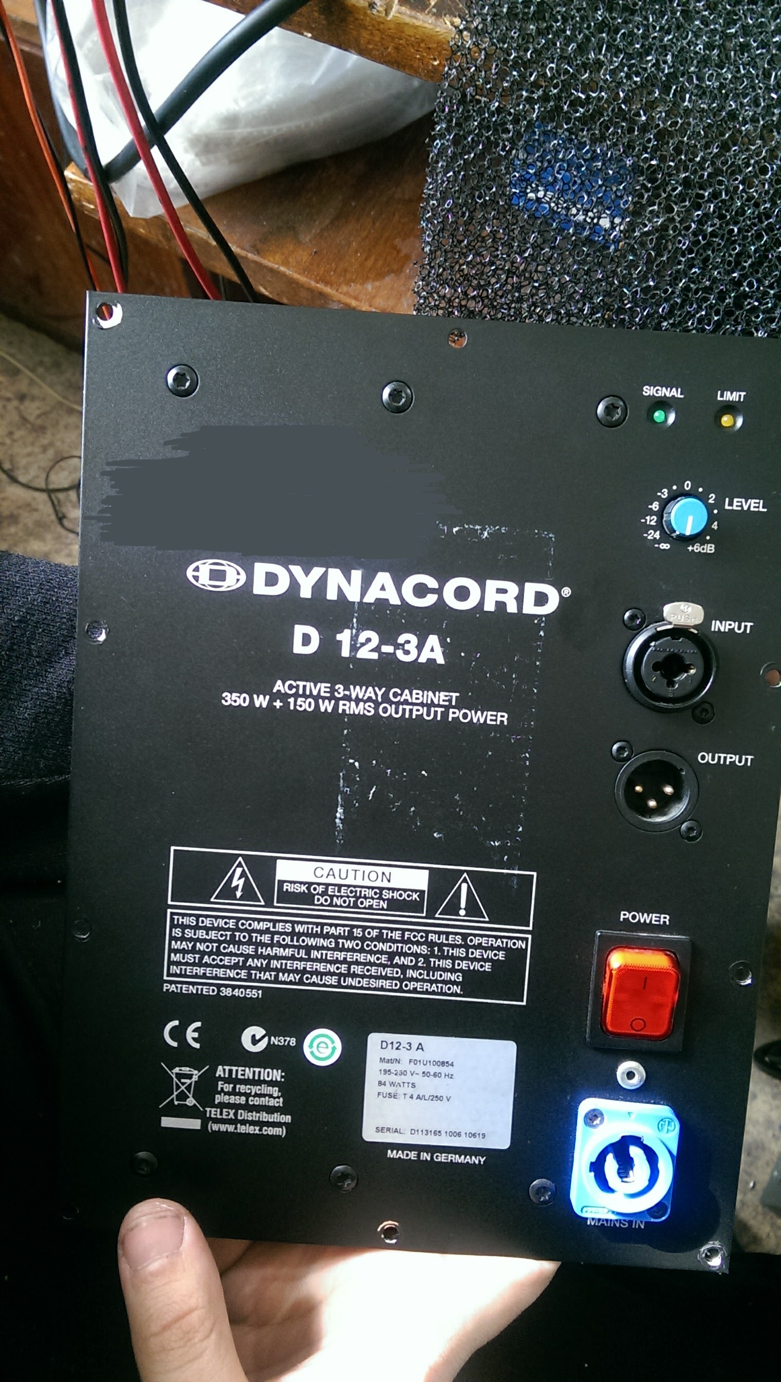

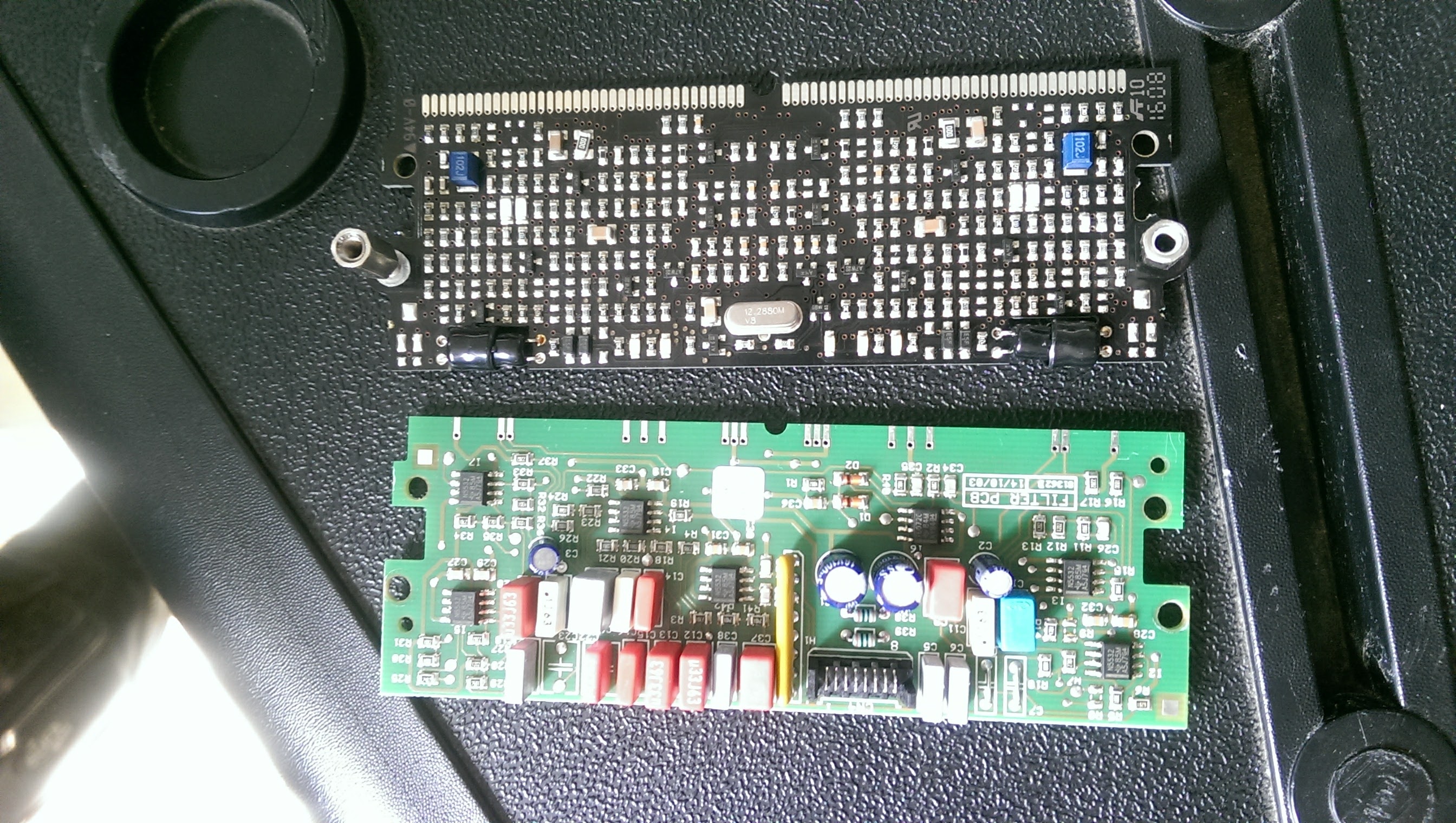

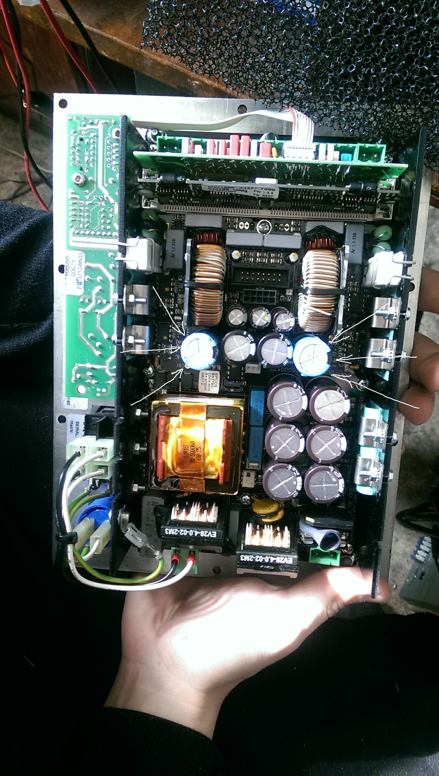

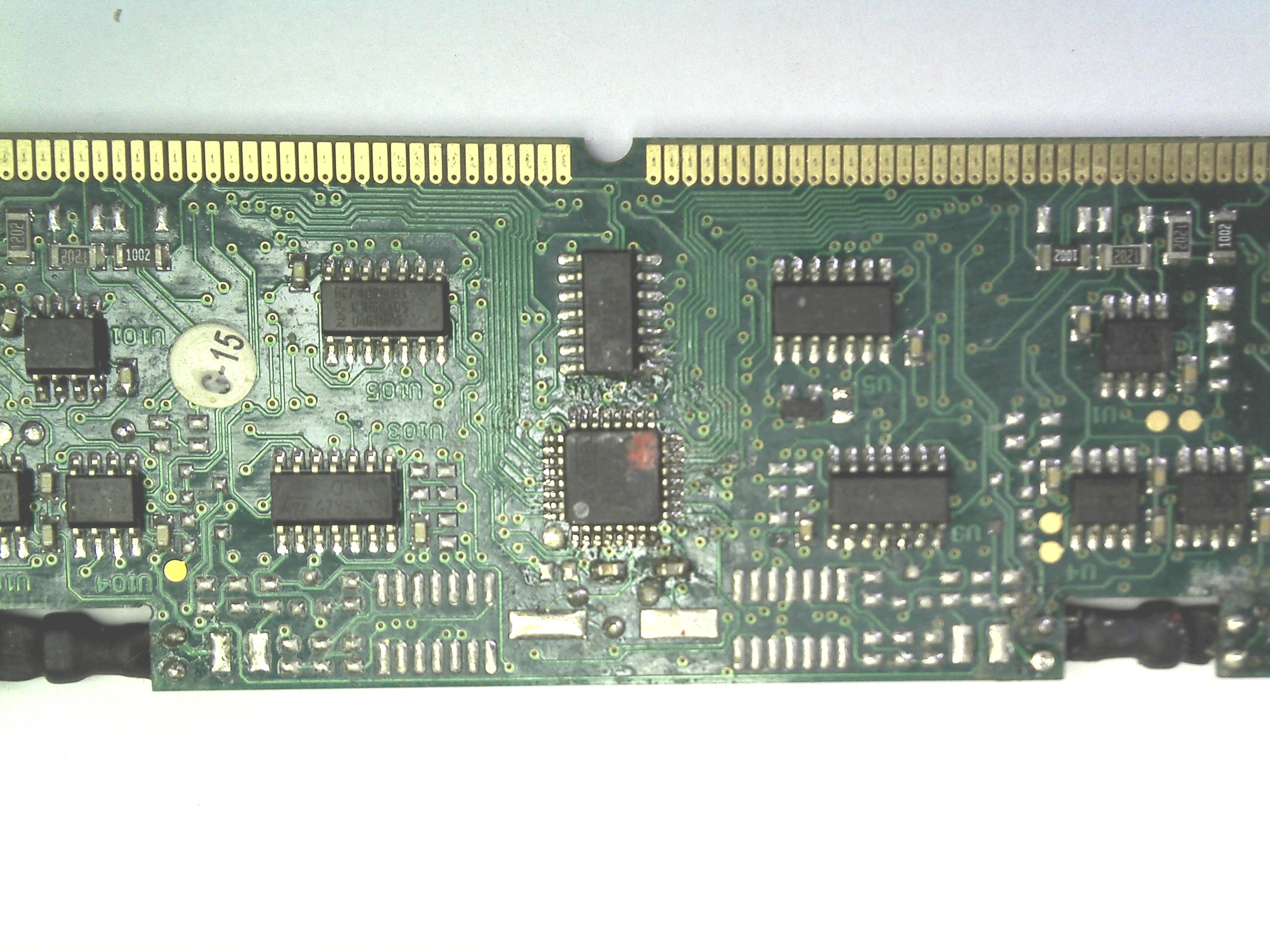

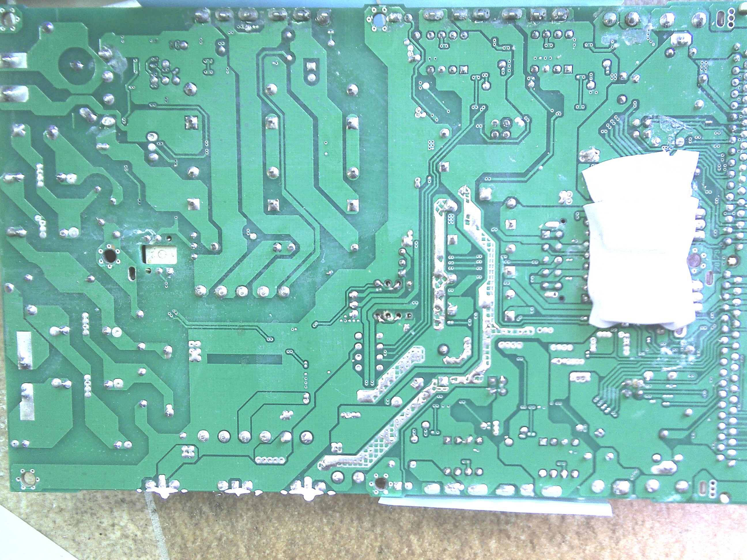

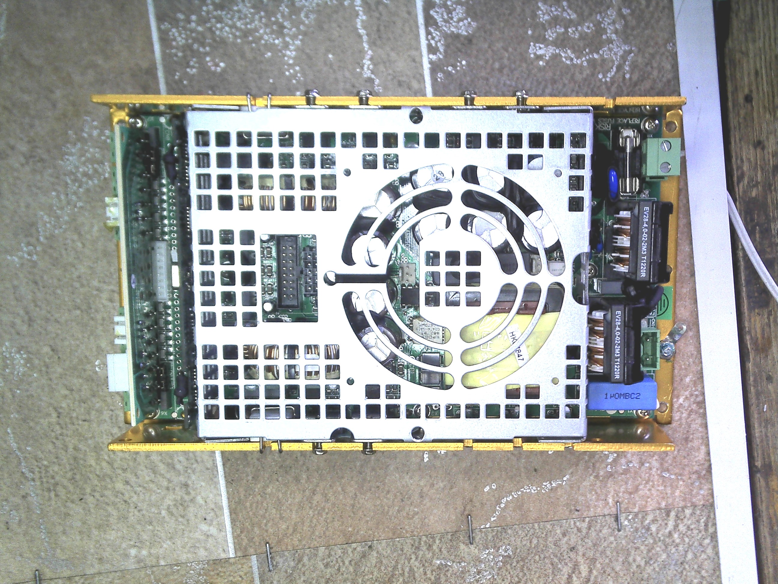

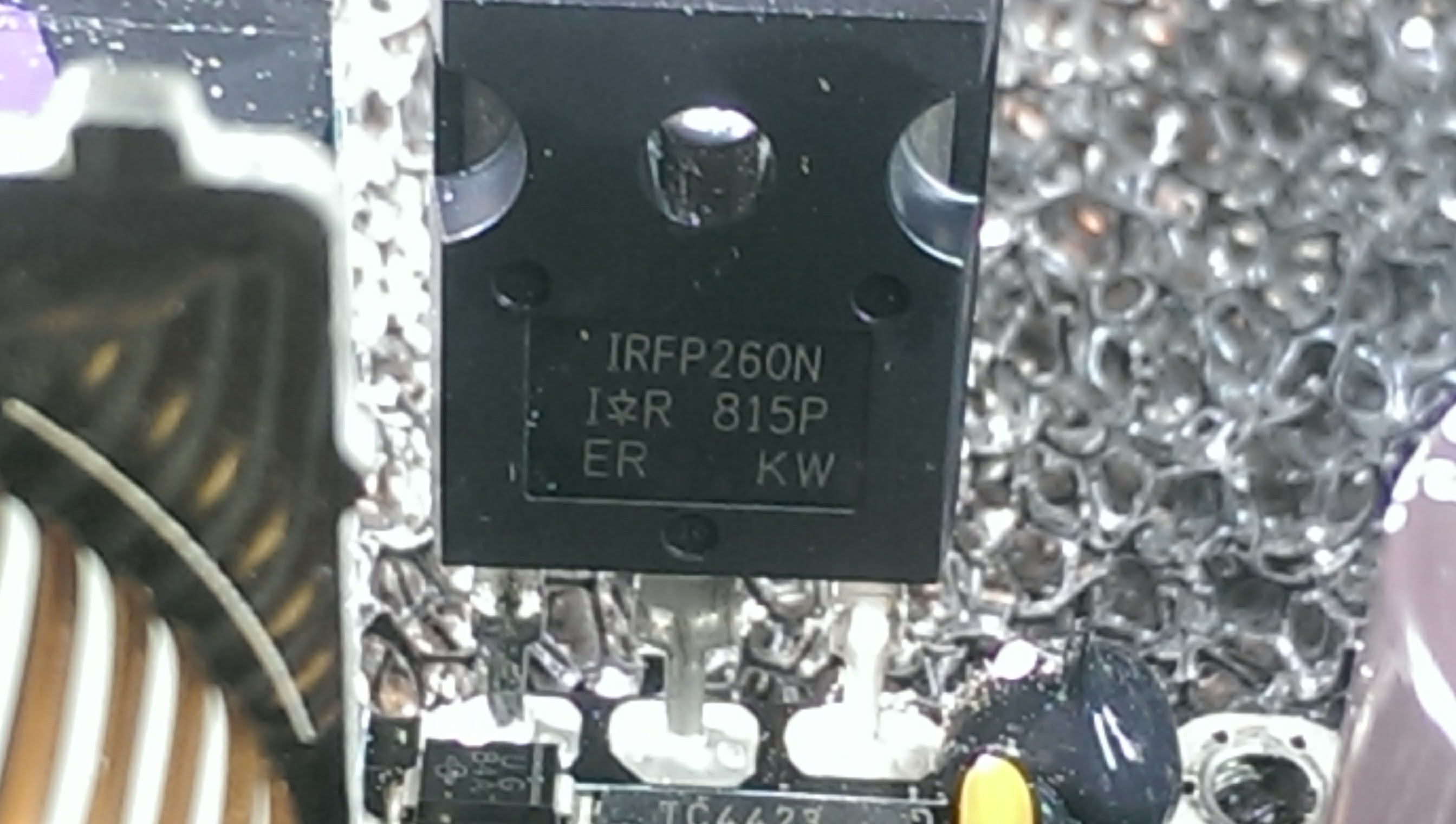

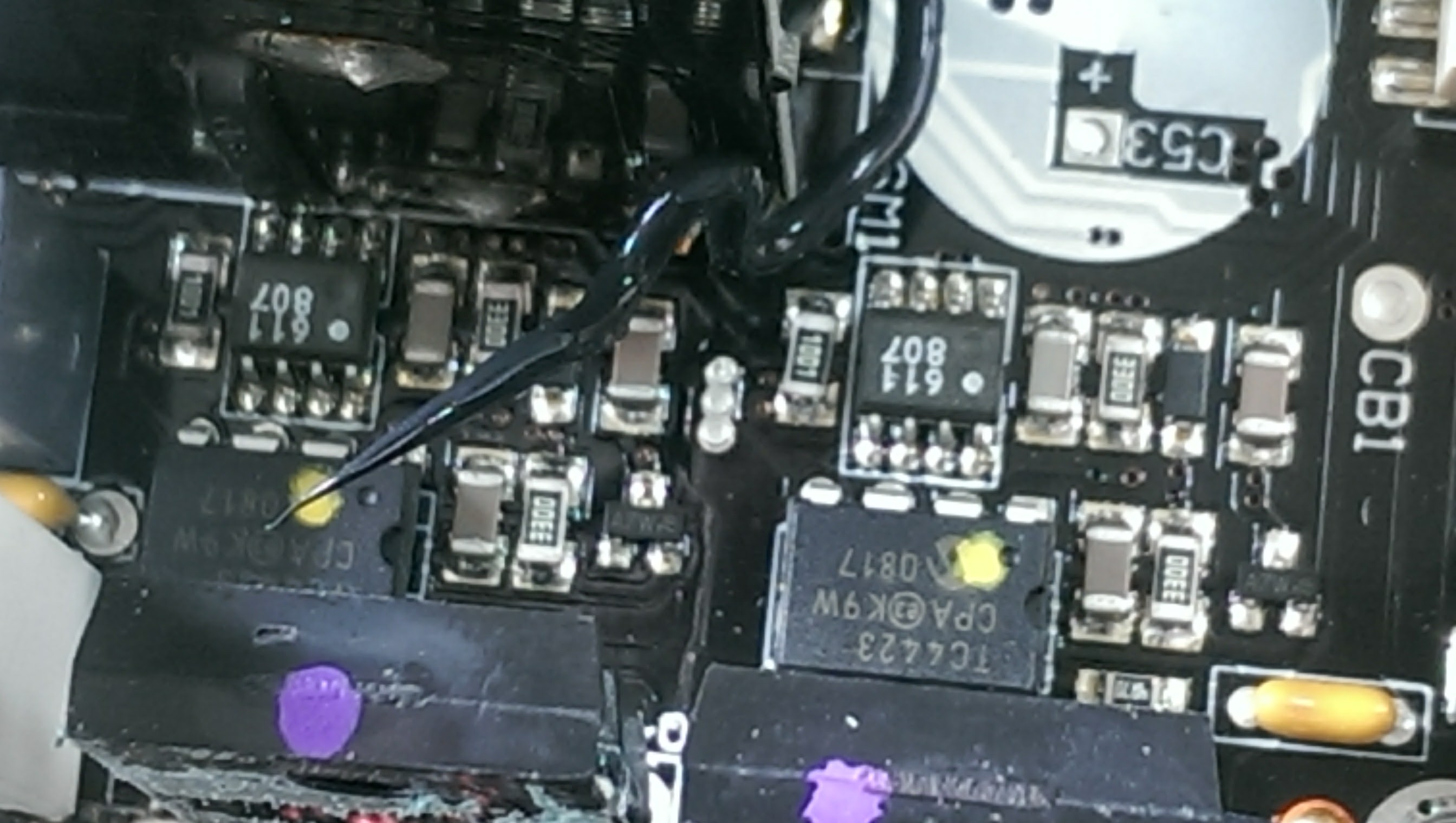

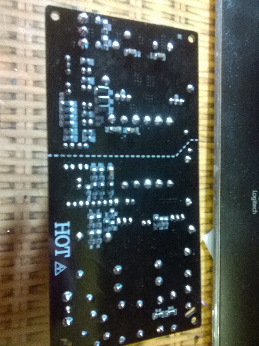

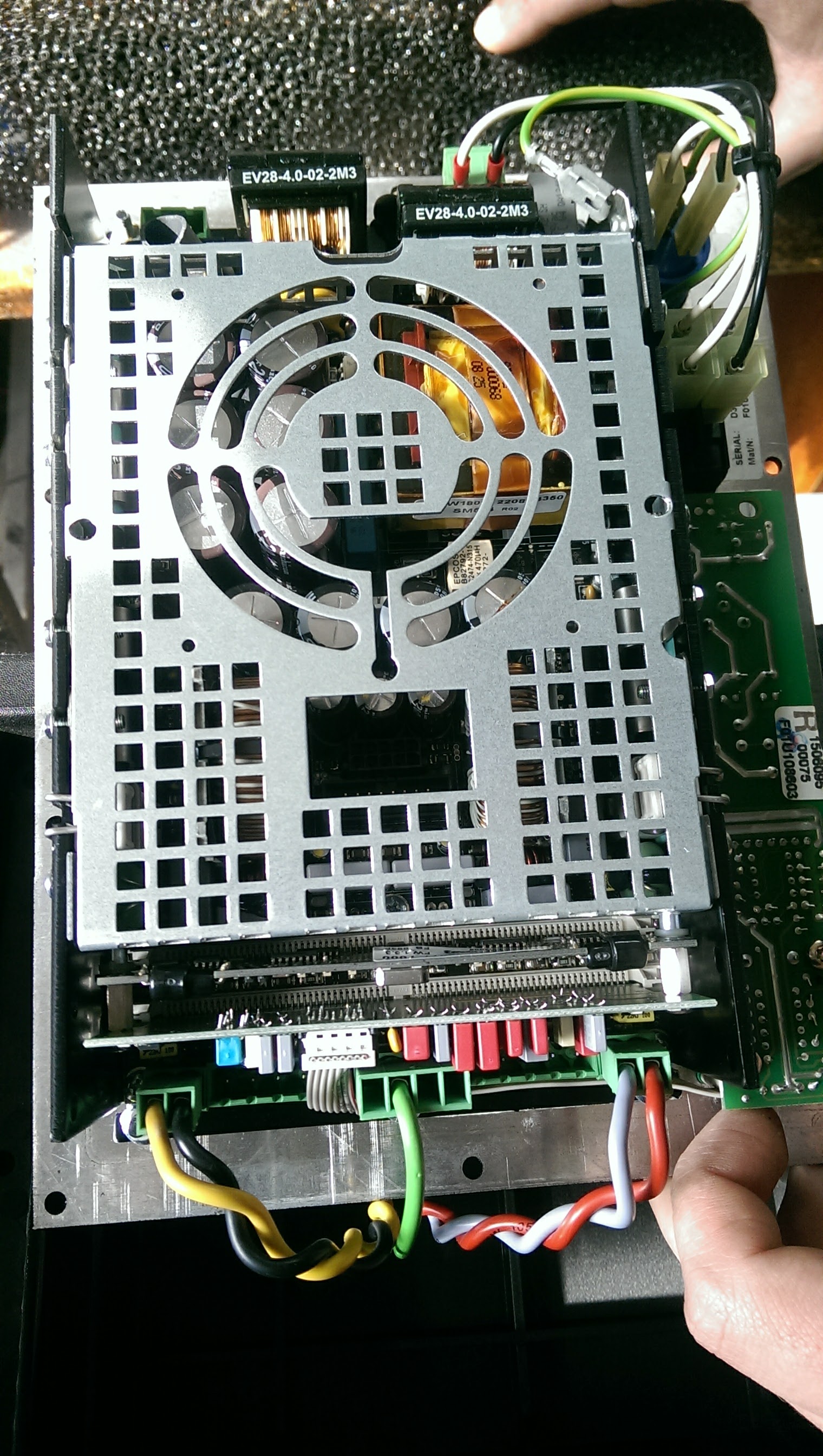

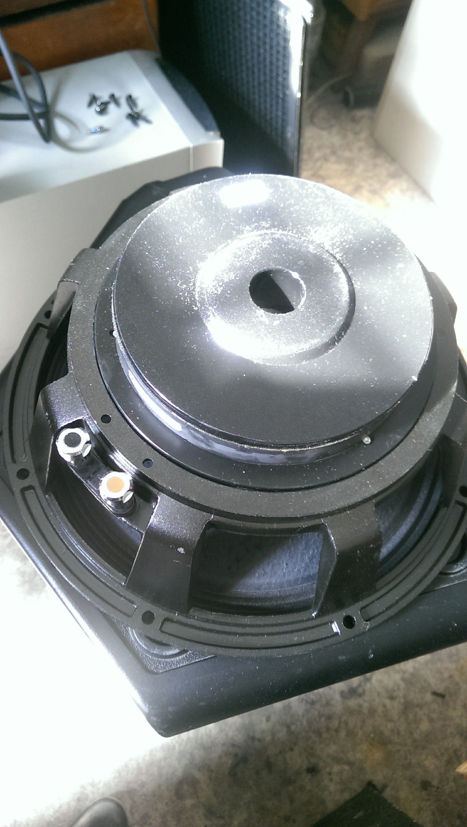

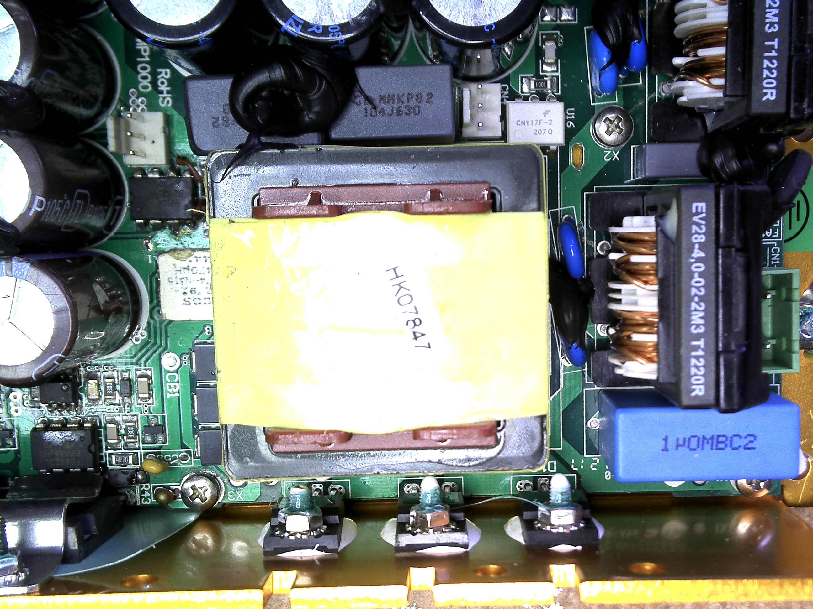

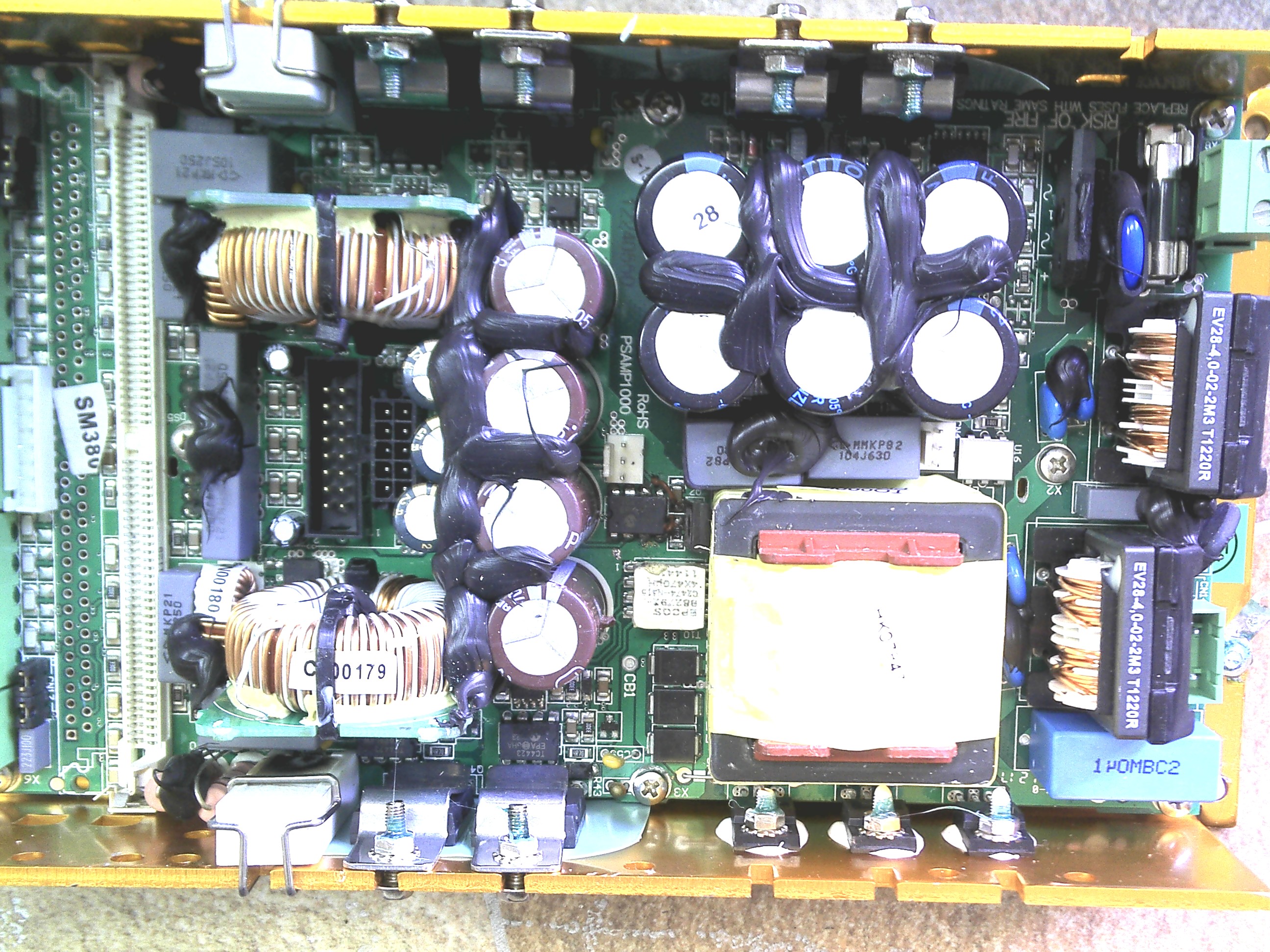

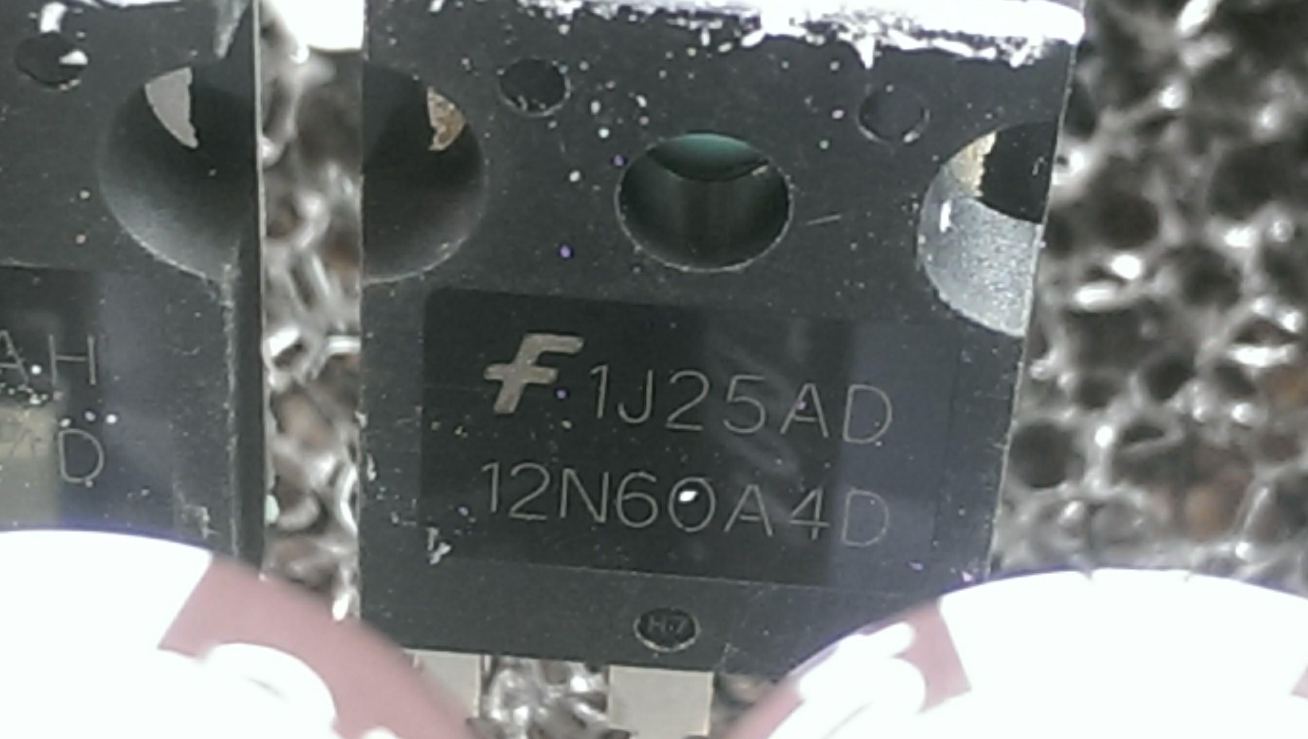

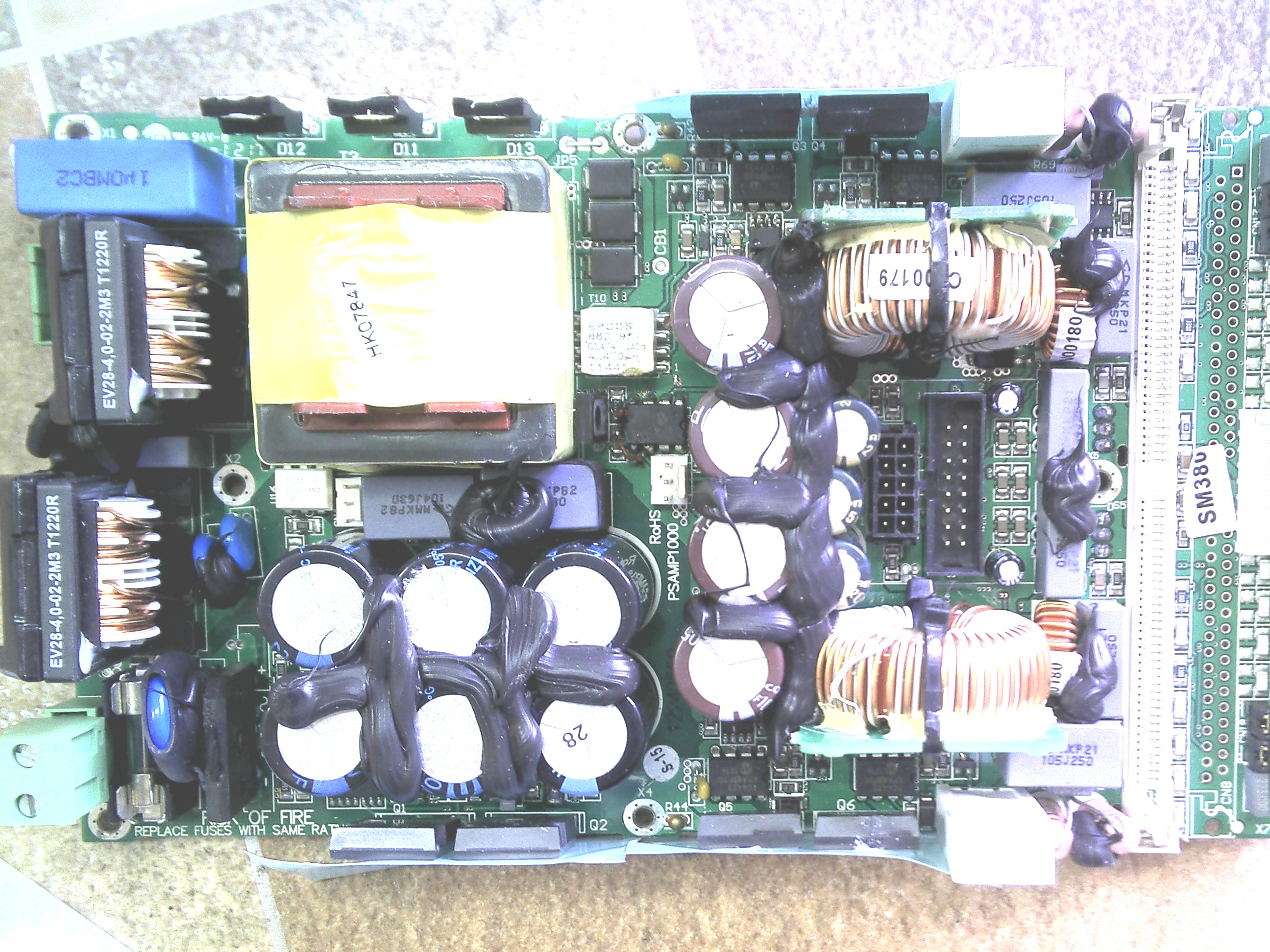

    Я Вам обещал. я Вам покажу еще .... Итак , DYNACORD D12-3A .

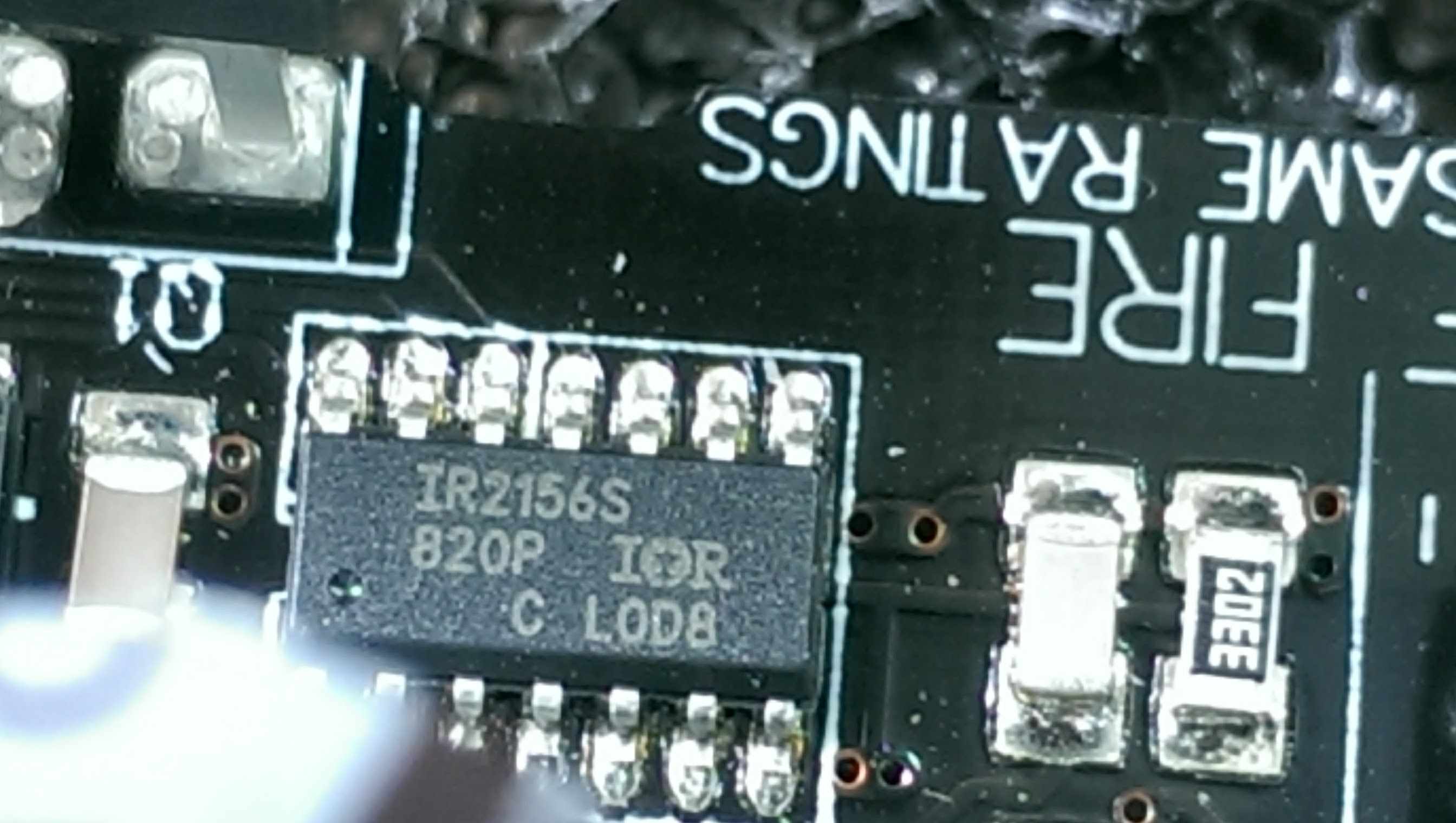

    Модуль сделан довольно добротно. БП собран на Очень распространенном драйвере IR2156 Усил построен на драйверах TC4423 и оптопарах HCPL0611 - интересное решение , раньше не встречал Кто что скажет ??? Входная плата - она же кроссовер . ничего интересного ...А вот черненькая платка на 9 ,10 и 11 рисунках интересна.... Разобраться что на самом деле времени не было . но думаю , что это внутренний проц , отвечающий за всю безопасность модуля....предположить, что это ДСП как то не получается..Логические элементы , оптопары ( скорее всего лимитеры)
    Дины - стандартный драйвер EV DH-3 на СЧ - фиолетка от 18 Звуков , НЧ - тоже от EV .
    Из особенностей еще можно сказать , что усилителя всего два , поэтому внутри АС стоит фильтр раздела СЧ \ ВЧ....с электронной защитой. В общем довольно спорное решение как по конструктиву ( гибрид биампа и пассива ) так и по звуку ( Мое ИМХО )
    Неисправны были конденсаторы сглаживания ( на 2 фото замененные больших размеров . чем родные возле выходных дроселей УМ ) Недоработка конструкторов - дросели сильно нагреваются. заодно нагревая и кондеры....эти два кондера ( по воле случая ) стоят в одном плече сглаживания . ОБА высохли от слова совсем..... Огромный минус инженерам, огромный.

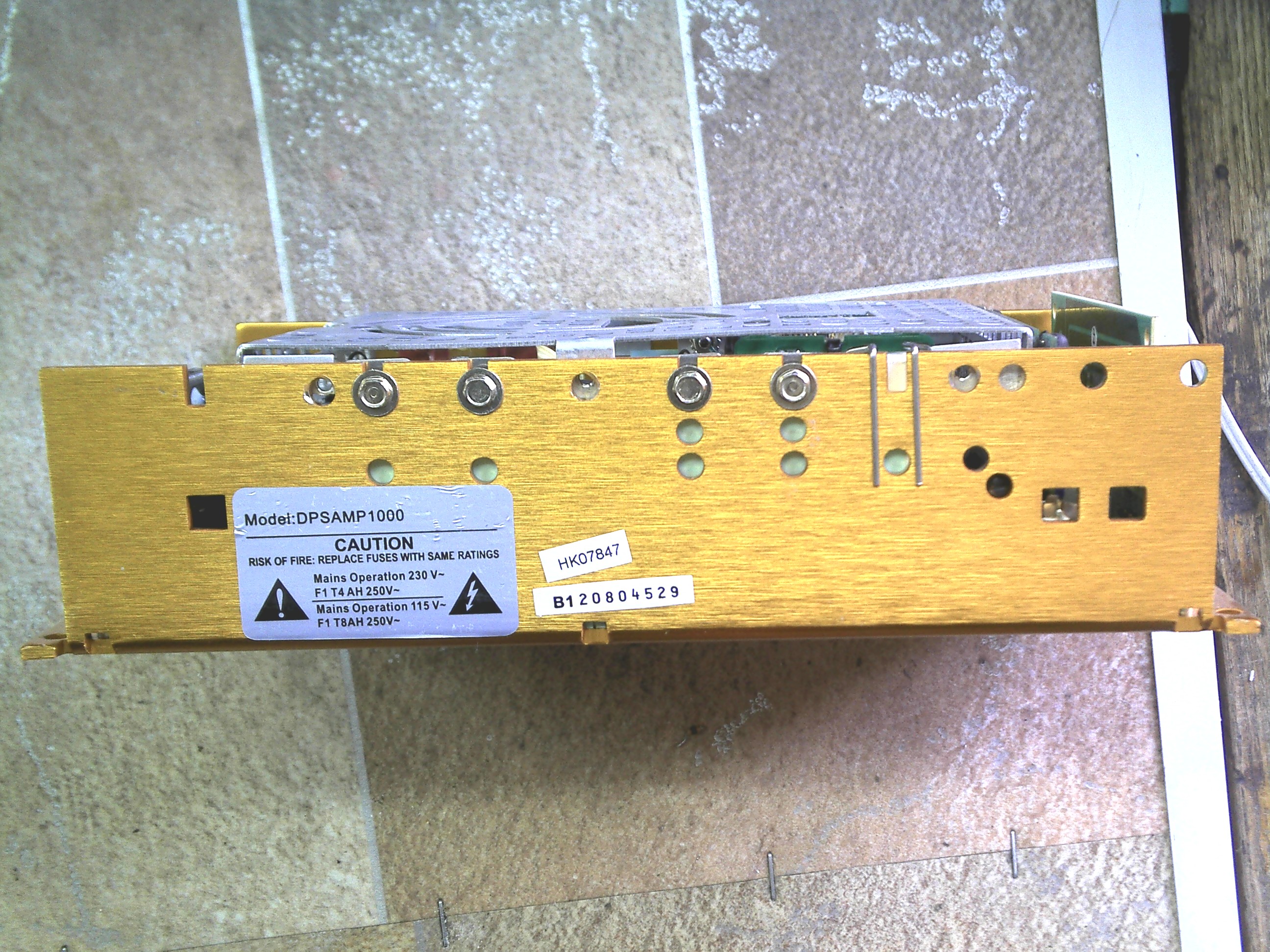

    Сам блок в шасси это Digimod от Powersoft или китайский клон.
    http://www.powersoft-audio.com/en/oe...igimod#DigiMod 1000
    http://www.powersoft-audio.com/en/do...datasheet/file
    Вот фотки кетайского :
    Пленочные конденсаторы не высыхают , там сохнуть нечему . Да и по виду там стоят MKP - им пробой электрический не страшен - они самовостанавливающиеся. Единственная причина выхода из стоя - перегрузка по допустимому току ВЧ - могут внутри отгорать выводы от самой фольги . А о явном высоком токе говорит адский нагрев дросселя.
    ---------- Сообщение добавлено 09:51 ---------- Предыдущее сообщение было 09:45 ----------
    Применение в усилителе выходных ключей IRFP260N , с конским зарядом затвора - явно не позволяет иметь высокую частоту осцилляции , отсюда и нагрев выходного фильтра и посредственное звучание . А применение этих древних говно-ключей обуславливает их дешевизна - в 2-3 раза ниже чем современные аналоги.
    Тоже сразу бросилось это в глаза.
    ХМ... я говорил про электролиты сглаживания..
    А самовосстанавливающиеся литы - это круть )))

    Сорри , я подумал про серые , которые с другой стороны дросселя стоят. Просто такое понятие "конденсаторы сглаживания" первый раз слышу.
    ПыСы. Они там не для сглаживания , а для накопления энергии .[emoji121]
    Согласен . Просто старый термин . относящийся к кондерам БП на трансах .
