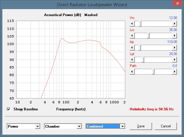

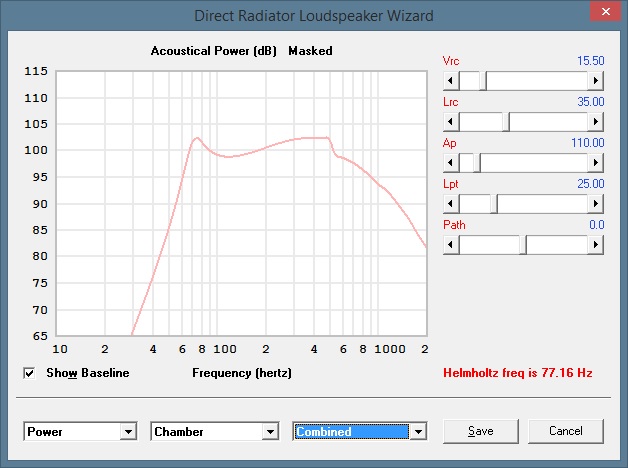

    Площадь Фи выбирайте >/= 1/2 SD размеры ящика тоже пересчитаются ...
    хм..значит маловат ...нужно до 110 увеличить...
    Сложно будет такой ящик организовать с длиной фазика 35 см...в 13 литровом ящике....но думаю если согнуть фазик то можно) Нажмите на изображение для увеличения.

    ---------- Сообщение добавлено 17.36 ---------- Предыдущее сообщение было 17.21 ----------

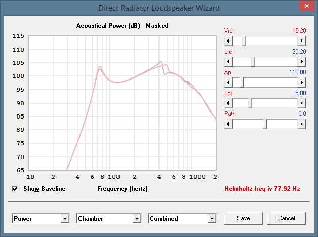

    Ну я подогнал по АЧХ ...увеличивая длину фазоинвертора ... сейчас попробую поиграться с объемом ящика
    Если прибавить пару литров, то можно сократить длину фазика до 25 см, но и пик растет на 70-80 Гц ...( может если немного ваты засунуть пик задемпфируется?) Нажмите на изображение для увеличения.

    Я не понимаю, в чем прикол создания АЧХи вида /\_ .
    Что бы ваты было зачем положить, сказано было не вишь
    А если серьёзно то на левом краю если бы предпалагалось резать то сделал бы тоже небольшой подъём
    потому что у дина оказались неудачные параметры ...и другово способа дотянуть ачху до 70-80 герц чтобы с сабом скрестить ...не нашел...( более ровного всмысле) ...
    ровная полка образуется только при полосе от 100-120 Герц ...а мне нужно ниже...

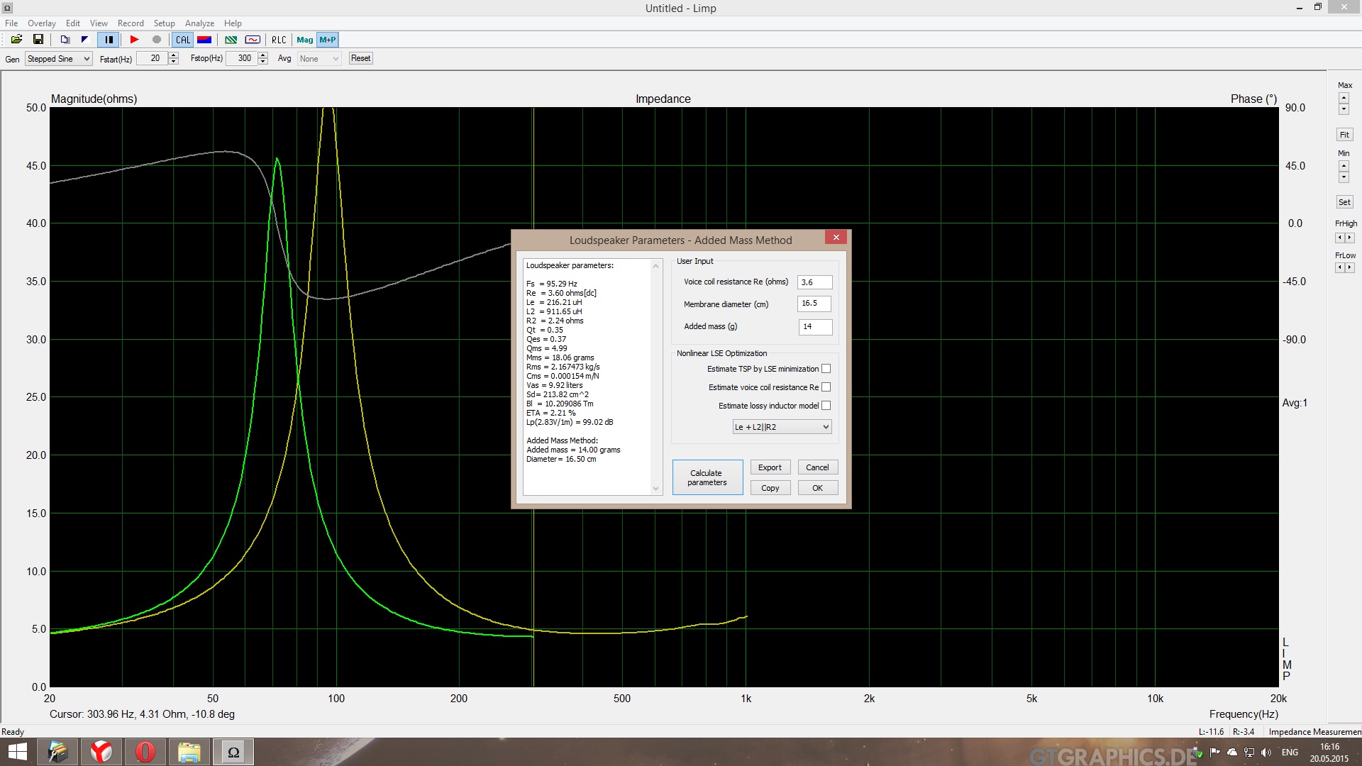

    Вот, теперь выглядит все намного реальнее ... Нажмите на изображение для увеличения.
ID:	237457 Нажмите на изображение для увеличения.
    Сделал 2 замера... совпадают очень точно... на втором добавочная масса на грамм больше..(перемерил оказалось так) ....так что ориентируемся на второй график где 15 грамм...

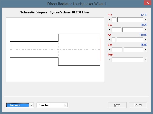

    думаю вот такой ящик подойдет Нажмите на изображение для увеличения.

    А я думаю, что насилуите голову. 70 низко для неё. Что мешает поделить на 90? Прошу прощения, если не совсем в теме и незнаю всех Ваших замыслов.

    Да тут такое дело.... нужно же немного полосы оставить, чтобы при срезе фильтром АЧХ на месте шва не просела у мида ...
    Я если честно не знаю этот момент хорошо....допустим я делю на 80 герцах ...мне для этого хватит полосы 80 Гц по -3дб ? ...или нужно чуть ниже дотянуть...например до 70 ? ...как я и сделал...

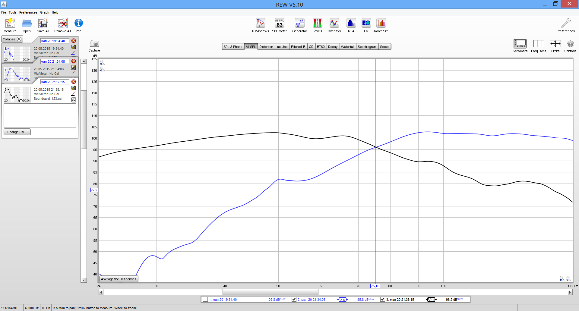

    вот так... Нажмите на изображение для увеличения.
    блин если посчитать спад на октаве 40-80 получается аш 30 дб....как то круто очень....и все равно на низах огромный xmax...

    75 по -6 не выходит?
    выходит...
