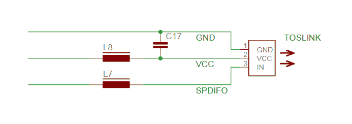

    Подскажите плиз, купил плату на CM6631A от DIYINHK (http://www.ebay.com/itm/330817660334)
    Мне нужен не только I2S, но и Toslink. Там он соотв. не распаян.
    Помимо разъема не распаяны еще три элемента, L7, L8 и C17.
    С конденсатором понятно, там 100nF. А вот что впаять на место L7, L8?

    наверное для лучшего понимания проблемы стоило бы приложить фото с хорошей видимостью участка, о котором идет речь. А так, даже на ощупь можно сказать, что там могут стоять обычные ферритовые бусины, которые можно сдуть с какой-нибудь мертвой платки
  14. #494
    04.07.2010
    Riga
    16
    По умолчанию Re: Китаец WM8741+WM8805+CM6631 USB у кого есть впечатления? FAQ по cm6631
    Ну плату фоткать смысла особого не вижу, схема такая вот. Я так понимаю там стоят дроссели для подавления ЭМП.
    C платы сдувать не хочется. Хотелось бы понять какие элементы обычно применяются.

    Вместо L8 поставь резистор ом 30-50, вместо L7 - резистор ом 100-500, С7 - 0.1.
    А в принципе, ничего страшного не произойдет, если поставишь только С7, а вместо бидов - (дросселей) просто перемычки
    Больше проблема - сам тослинк нормальный найти. И не забудь проверить сколько там на него питание подается - 3в или 5в.
    Тот тослинк что стоит на платах с СМ6631 или готовых блоках - выше чем 96к не тянет (172 бывает с трудом, на 192 - уже ничего).

    Alex, а не многовато ли для L8? А вот для(вместо) L7 нормально будет. Кстати, может даже резистор лучше будет, так как большого количества генрей может и сигнал подрезать

    Спасибо! Сегодня наконец ответил DIYINHK, в принципе он так и написал - C17 - 0.1uF, а вместо L7/8 перемычки.
    Я все же впаял на место L7/8 EMI фильтры Murata BLM21BD152SN1D.
    Вот с toslink*ом и правда туго. Напряжение на VCC около 3.2V. После продолжительного гугления нашел у одной конторы в Москве на остатках TOSHIBA TOTX147PL. Именно такой рекомендует DIYINHK. По паспорту там до 15Mbit, т.е. стерео 24bit/192kHz должно нормально влезать.

    Nifty, Еще на 15Мбит вроде TOTX141 с ибея должен подойти.

    TOSHIBA больше не выпускает TOSLINK модули, именно поэтому пришлось искать у кого на складе завалялись остатки. И похоже остальные производители тоже свернули их производство.
    Т.е., что там китайцы продают это вопрос, и 99.9% что это не TOSHIBA.
