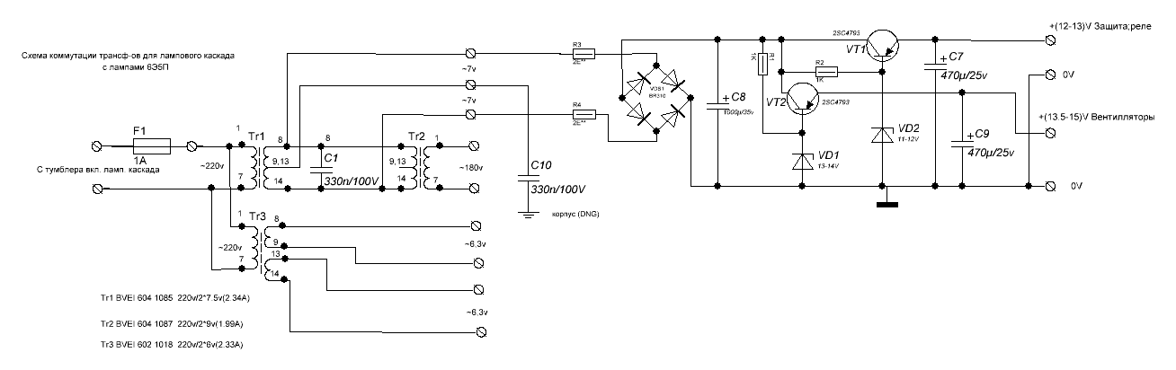

    По умолчанию Re: 6Э5П, плюс мосфеты.
    А зачем такие поиски, я просто применяю стандартные низковольтные и получаю требуемое высокое да ещё и с двойной гальваноразвязкой и фильтрацией ВЧ помех.

  6. #485
    07.04.2017
    35
    [quote="giv94;2338267"]А зачем такие поиски, я просто применяю стандартные низковольтные и получаю требуемое высокое да ещё и с двойной гальваноразвязкой и фильтрацией ВЧ помех[/qu
    транс питания мосфет+транс понижающий+транс повышающий---много места занимает. Надо же чтобы компактность тоже была.
    ---------- Сообщение добавлено 20:46 ---------- Предыдущее сообщение было 20:38 ----------
    В идеале в одном трансе питание ВК+анодное+накал.
    Может есть такой транс? Ватт на 200.
