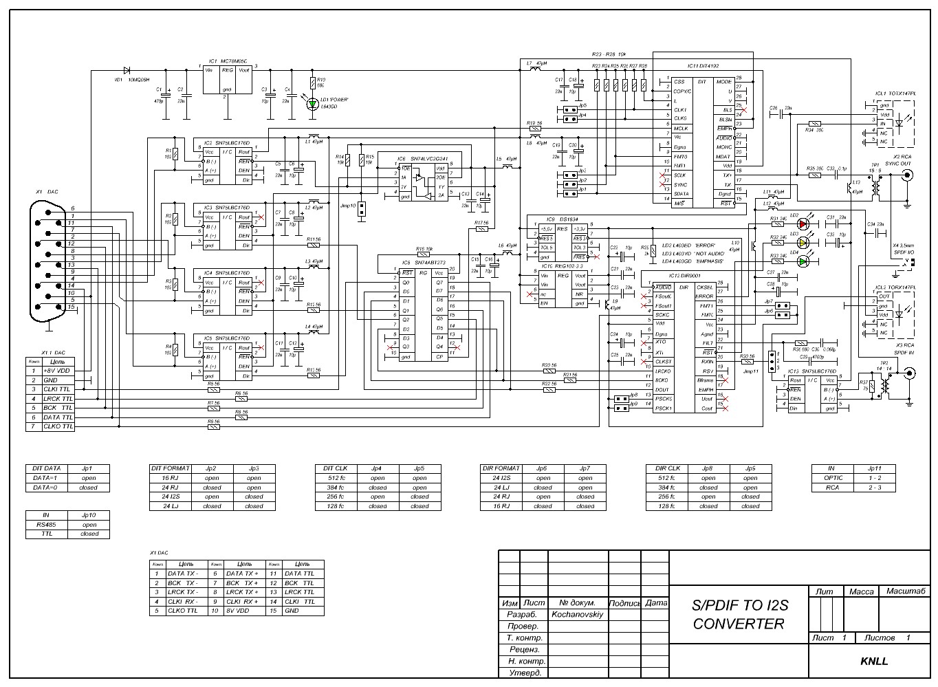

    Идея! Синхронный конвертер S/PDIF-I2S (основная информация)
    В связи с многочисленными просьбами восстановить тему трехлетней давности, которая безвозвратно удалилась из "толкучки"........
    Синхронный конвертер S/PDIF - I2S. Предназначен для передачи звукового потока из компьютера во внешний ЦАП с побитовой точностью.
    Конвертер, позволяет избавиться от основного недостатка передачи звука из компьютера во внешний ЦАП по цифровому интерфейсу S/PDIF - востановленного мастерклока.
    Для начала немного теории. Вкратце и в общих чертах.
    Как известно, наилучшие результаты при проектировании ЦАП можно получить при использовании высококачественного, с низким уровнем фазового шума (джиттера) генератора(ов) тактового сигнала. При этом сам генератор должен находиться как можно ближе либо к собственно ИМС ЦАП (для дельта-сигма преобразователей - AD1955, AD1853, SM5865) либо к регистру предискретизации (для ЦАП паралельного преобразования AD1862, PCM63). Более подробно об этом (и не только) есть в ветке про цапостроение.
    Сигнал мастерклока, полученный путем восстановления из S/PDIF обладает уровнем джиттера, на порядок превышающий таковой у высококачественных генераторов. Поэтому тактировать им внешний высококачественный ЦАП не представляется оптимальным решением.
    Однако, в том случае, если ЦАП тактируется от собственного высококачественного генератора возникает другая проблема - частоты генераторов в ЦАП и в звуковой карте хоть незначительно, но всё-же отличаются. Это диктует необходимость применения ASRC (асинхронного ресемплера) для согласования. ASRC-процесс по определению не может обеспечить побитовую точность прередачи.
    Синхронный конвертер позволяет организовать так называемую "петлю обратной синхронизации" по S/PDIF. Дело в том, что большинство высококачественных звуковых карт имеют интересную особенность - возможность синхронизации потока передаваемых данных по S/PDIF с частотой принимаемых данных. Иными словами, если в таком режиме подать на вход звуковой карты S/PDIF - сигнал, сформированный на основании частоты мастерклока внешнего ЦАП, то S/PDIF - сигнал на выходе будет синхронен уже не частоте внутреннего генератора аудиокарты, а частоте мастерклока ЦАП. Это позволяет избавиться от необходимости ASRC.
    На основании вышесказанного было разработано устройство, схема и фотографии которого приведены ниже. Устойство было повторено тиражом более сотни экземпляров и показало отличные результаты при раболе с ЦАП Lynx различных моделей, Цап Overture от Nazar, 6V2 и 6V3 от SergioT.
    Единственным минусом этого решения является необходимость применения звуковой карты достаточно высокого уровня. В старой теме был достаточно большой список аудиокарт, совместимых с данным устройством. К сожалению он безвозвратно потерян вместе с остальной информацией из самоудалившейся из толкучки темы. Гарантированно E-MU 0404 USB, E-MU 0404 PCI и выше, M-Audio Audiophile 192, ESI JULI@, Terratec Aureon Space 7.1 и Terratec Aureon 5.1 PCI, RME HDSP, Audiotrak Prodigy 7.1 HiFi, Echo MiaMIDI.
    Гарантированно нет функции синхронизации по S/PDIF в "игровых" картах: Creative (все модели, включая X-FI), Asus Xsonar.
    Надеюсь, что форумчане, эксплуатирующие этот конверетер с другими аудиокартами дополнят список.

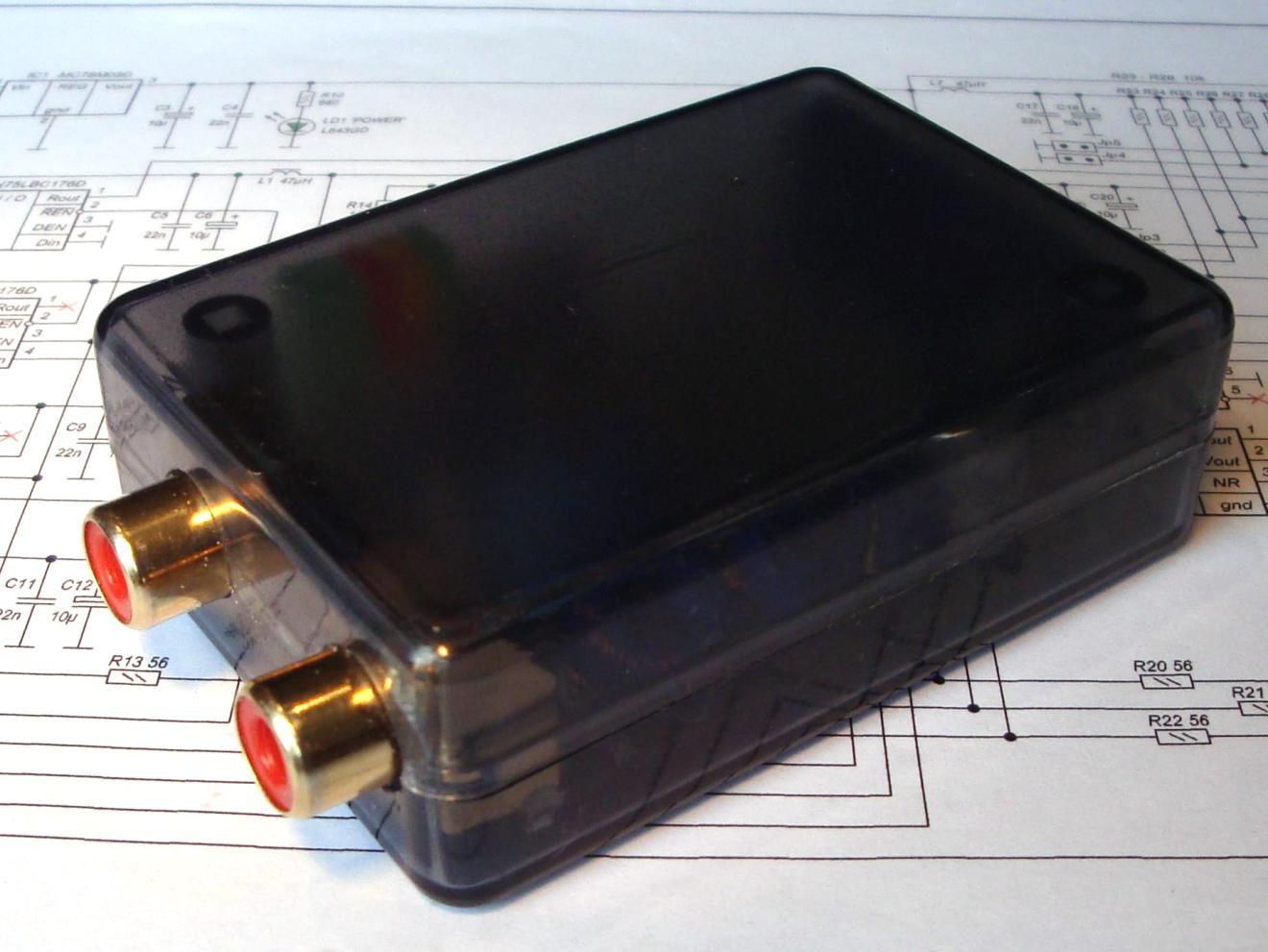

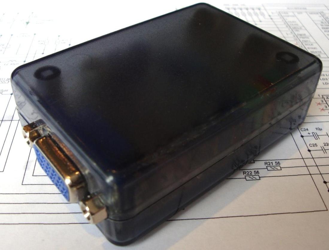

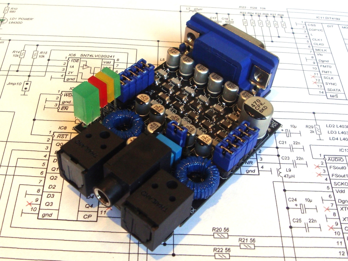

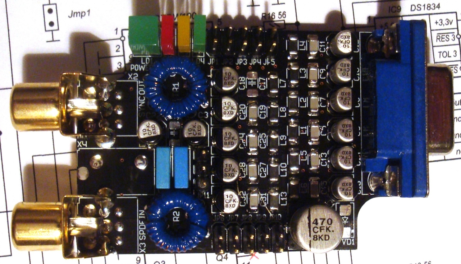

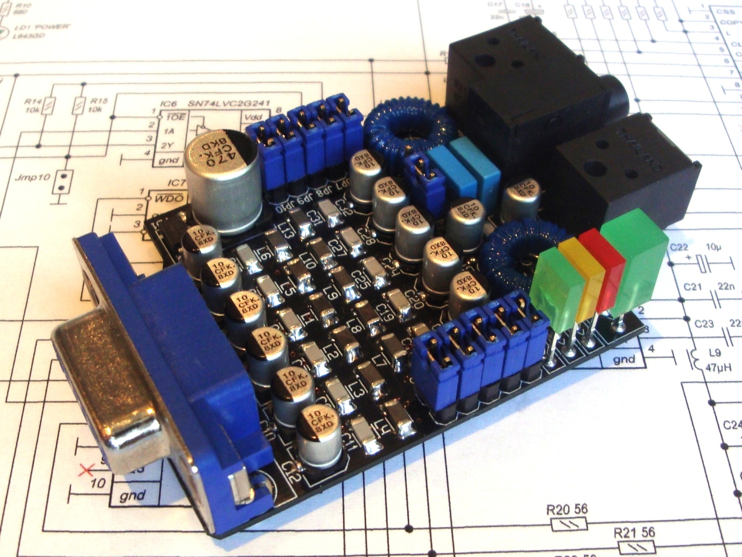

    Устройство изготовливалось в двух модификациях:
    1. С проводным интерфейсом S/PDIF - двумя RCA-разъёмами .
    2. С двумя оптическии интерфейсами Toslink плюс проводной через 3.5 mm MiniJack.
    Конструкция устройства видна на фото ниже. Печатная плата четырёхслойная с металлизацией. В первых версиях платы контактные площадки были лужёные, последние - с иммерсионным золотом.
    Для обеспечения гальванической развязки между звуковой картой и ЦАП при использовании проводного интерфейса были использованы развязывающие трансформаторы. Конвертер имеет два выхода шины I2S - в TTL-уровнях и по дифференциальному интерфесу RS-485.

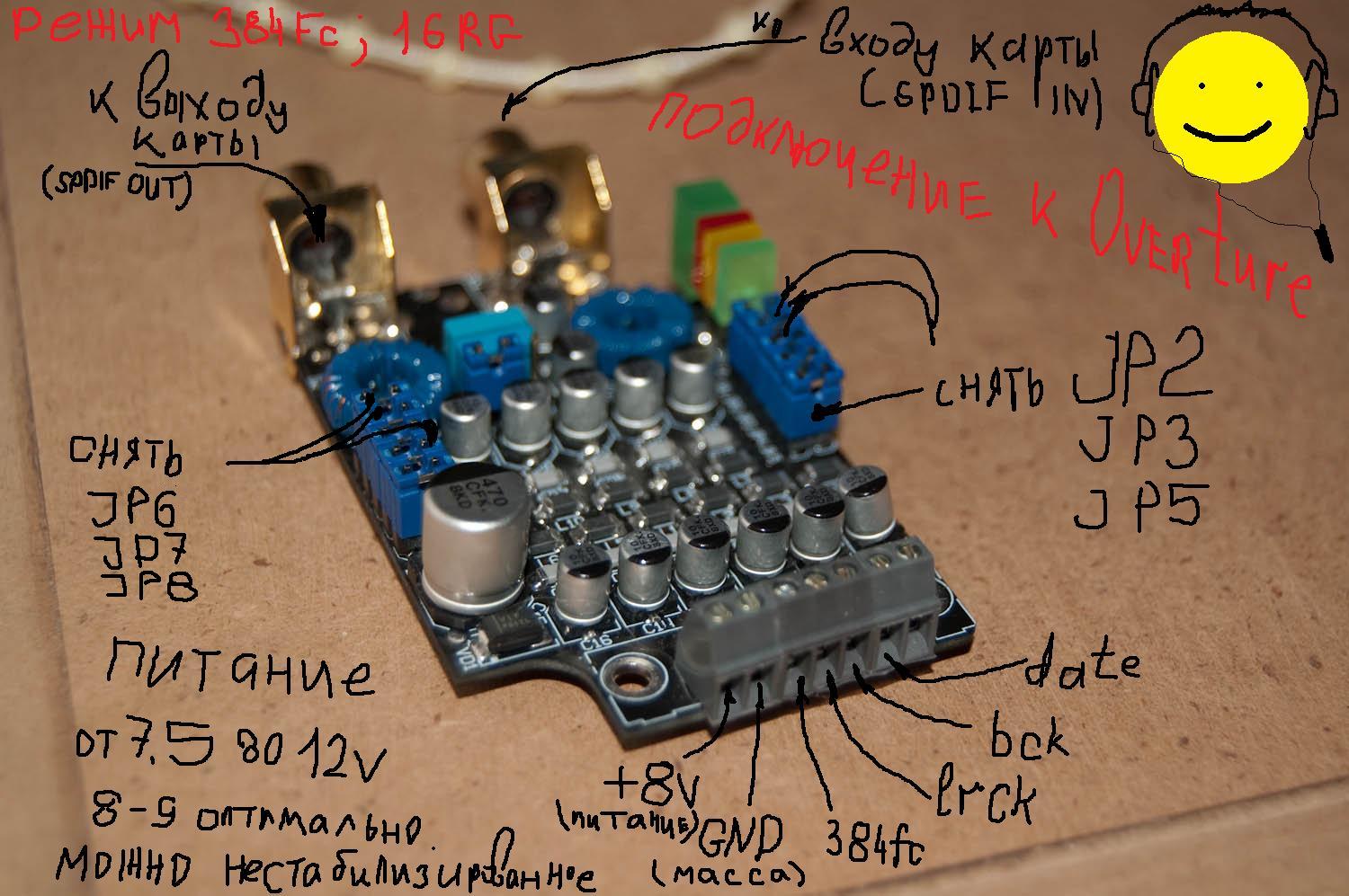

    Для конфигурирования режимов работы предусмотрены две колодки с джамперами. Назначение джамперов указано на схеме. "Closed" - джампер установлен. "Open" - джампер снят. Переключение входов RCA-Toslink - 3-pin джампер JP11. Toslink - джампер установлен ближе к светодиодам, RCA или MiniJack - ближе к нижнему краю платы.
    Поддерживаемые частоты дискретизации Fc: 44.1КГц, 48КГц, 88.2КГц, 96КГц.
    Поддерживаемые частота мастерклока: 128Fc, 256Fc, 384Fc, 512Fc
    Поддерживаемые режимы работы шины I2S: 16RJ, 24RJ, 24LJ, 24I2S
    Конвертер и ЦАП должны быть сконфигурированы на одинаковые режимы работы. Аудиокарта должна быть настроена на режим синхронизаци по S/PDIF-входу.
    Питание - 8-12 вольт 0,5A, допустимо нестабилизированное. Оптимально +9 вольт.
    Схема и фото:

    На всякий случай напишу здесь, чтобы поставить жирную точку по поводу этого конвертера..
    Как я и предполагал ранее, этот конвертер может звучать ничем не хуже любого USB to I2S конвертера если только исправить его 2 недоработки:
    1. Плохое качество намотанного автором конвертера spdif трансформатора на колечке.
    Его лучше выпаять и заменить на стандартный spdif трансформатор.
    2. Провод питания конвертера проходит в опасной близости к i2s шлейфу. Поэтому я подпаял провода питания напрямую плате конвертера минуя разъём и положил их таким образом, чтобы они были как можно дальше от шлейфа
    Эти два твика позволяют добиться от конвертера максимального качества и лично я пользуюсь этим конвертером уже как минимум 10 лет и никакого другого конвертера мне не надо, пока нормально работает моя звуковая карта с спдиф выходом.
    Уже лет 10 прошло после того, как ViktKors вам сказал, что их надо поменять.
    Время-то как летит....
