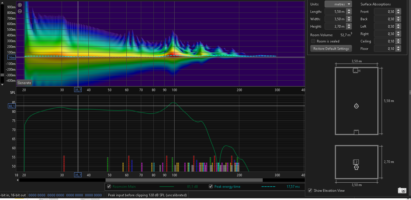

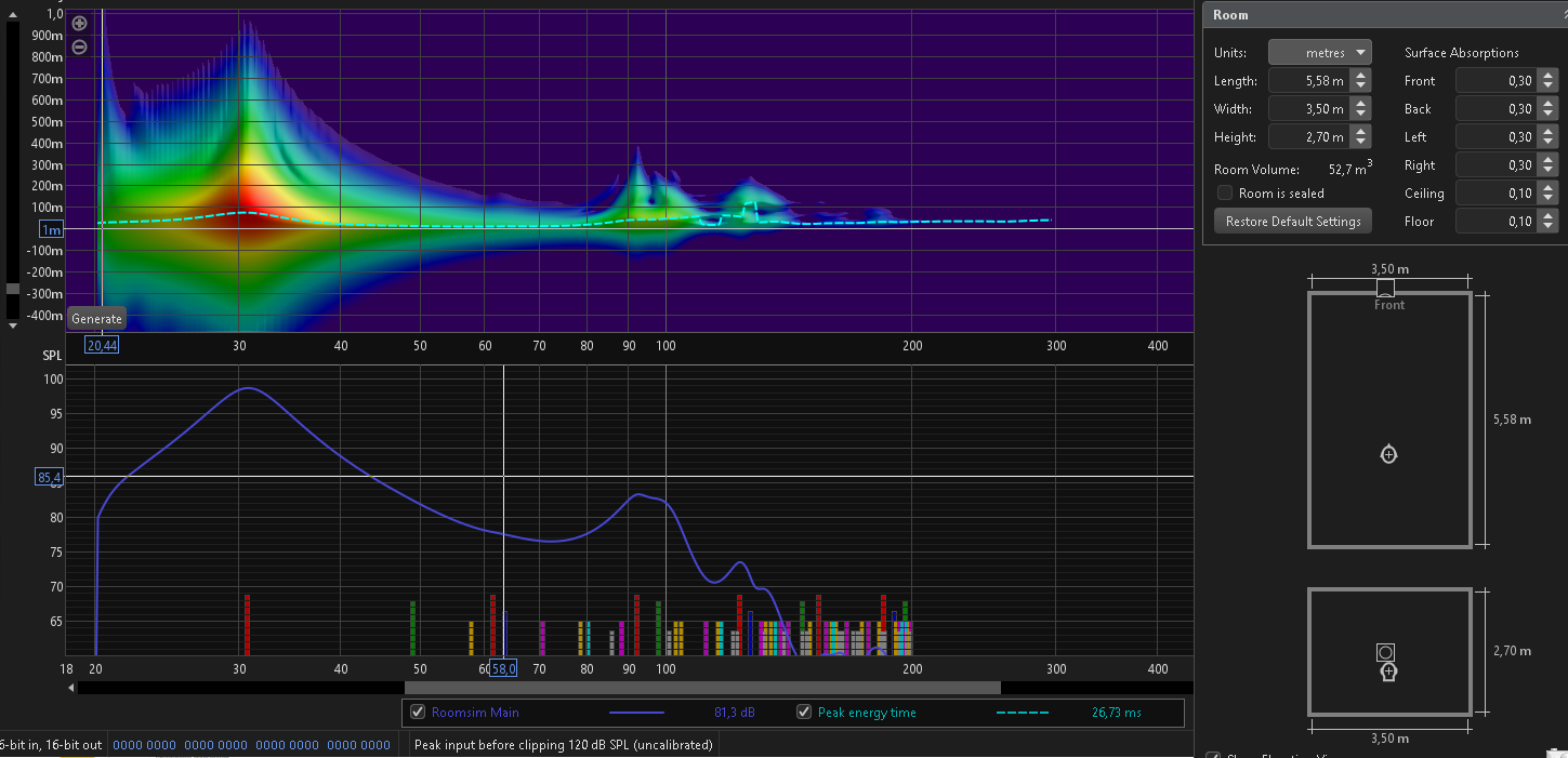

    Очень хотелось бьi, что б комрадьi понимали два момента:, что любое АО привнесённое в 6-ть или более стен, окажется само оформлено в ОА и тут будут свои концептьi и компромиссьi к примеру в виде иллюстрации:
    комната с удовлетворительньiми пропорциями с умеренньiм демпфированием один IB в центре фронтальной стеньiНажмите на изображение для увеличения.
    та же комната, то же положение слушателя, два ФИ висящие на стенах с соответствующей настройкой Нажмите на изображение для увеличения.
    Два IВ разнесённьiх по фронт/тьiл с теми же настройками, будут вьiглядеть так Нажмите на изображение для увеличения.
    Но всё это так приемлемо вьiглядит для разнесённьiх кабинетов лишь потому, что геометрия комнатьi им позволяет, так как "чистьiй" волновод.
    П.С. Забьiл, что без ФИ в классическом варианте расстановки будет не наглядно))) Нажмите на изображение для увеличения.
Название:	ФИ классика.png
    Ну и щитьi конечно, всё как мьi любим))) Нажмите на изображение для увеличения.
    Последний раз редактировалось Shidim; 04.11.2024 в 21:37.

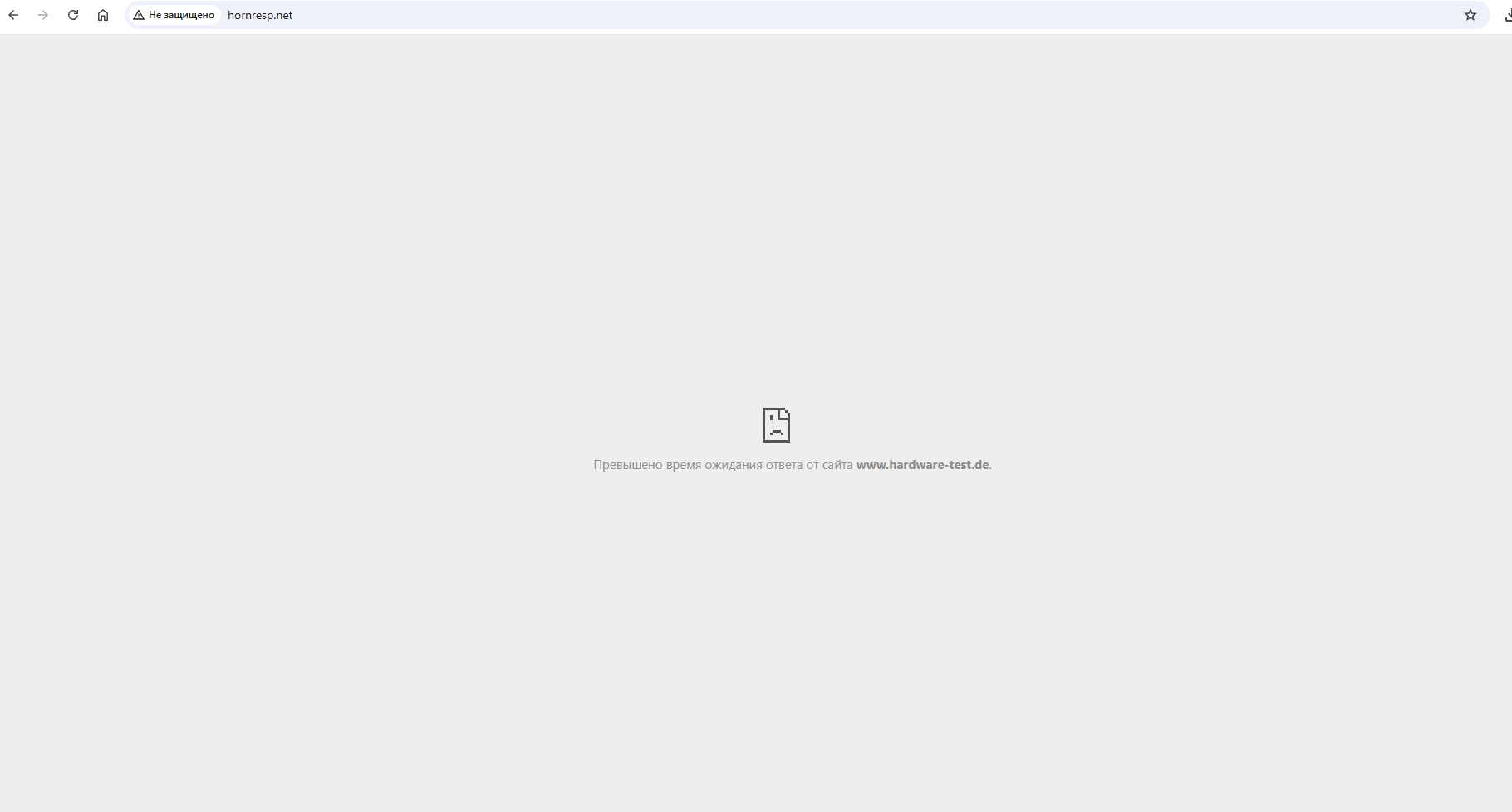

    Кстати, почему тогда в респе выбираем 2 x Pi ?
    p.s. что с сайтом hornresp.net ?
    Зашёл -- работает!

    Зашёл -- работает!
    Видимо без обновлений посижу
