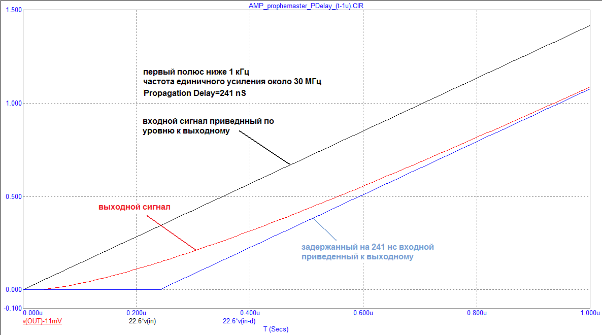

    какой уровень искажений? хотя бы ориентировочно
    p.s.
    вот модель композитного глубокоосного усилителя на быстродействующих ОУAMP_prophemaster_PDelay_(t-1u).CIR
    Propagation Delay 241 нс, для выхода на установившийся режим требуется боле микросекунды.
    Думаю что если реальный усилитель имеет такие характеристики (надеюсь что не так) то и звук будет похож на среднюю температуру по больнице. Хотя модели отдельных ОУ показывают относительно неплохие параметры.

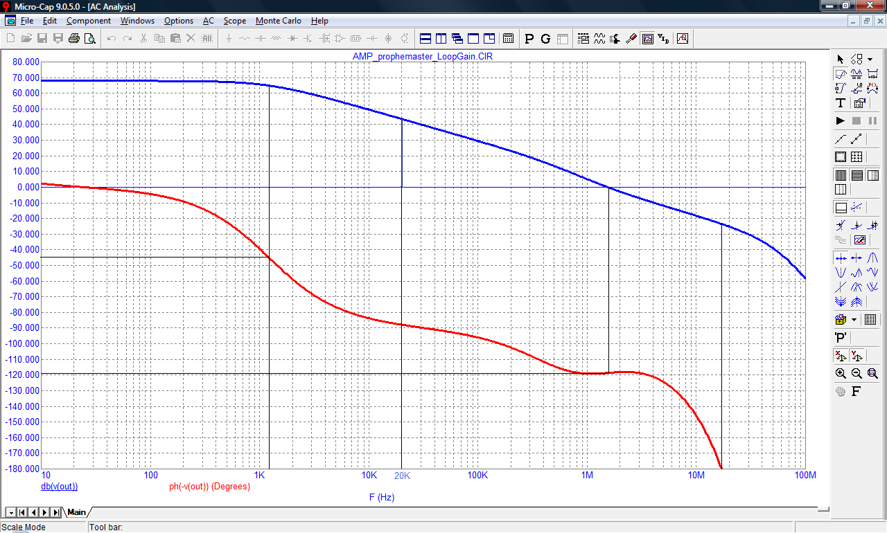

    bukvarev интуитивно угадал что первый полюс должен быть не ниже 20 кГц и сделал 40 кГц, и не прогадал. Вот петлевое модели этого усилителя. Если это так в реальности, то за что боролись?
    частота первого полюса чуть выше 1 кГц (как у большинства транзисторных УМЗЧ). Фаза петлевого сильно крутится, особенно на средних частотах (в наибольшей чувствительности слуха).

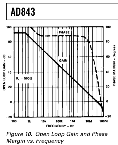

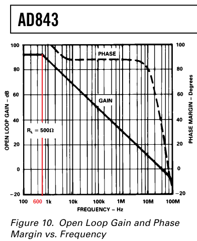

    чтобы оценить правдоподобность полученных характеристик обратимся к даташиту на AD843
ID:	311218 Нажмите на изображение для увеличения.
    как видим в модели параметры даже более оптимистичные, первый полюс даже выше чем в даташите

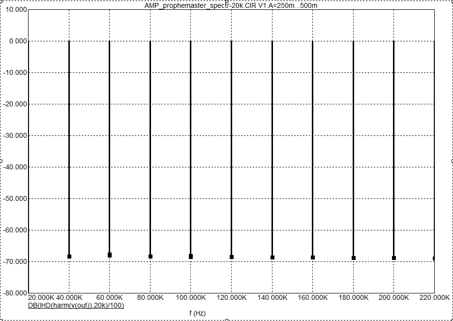

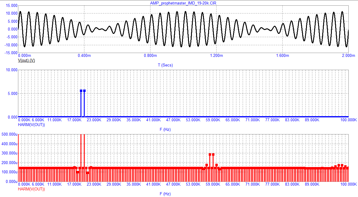

    p.s.4
ID:	311226 Нажмите на изображение для увеличения.
    Уровень выходного напряжения почти в 4 раза меньше, а искажения в виде шумовой подставки в несколько раз выше. Спасает класс А, и то что уровень искажений в установившемся режиме на высшей частоте 20 кГц не более 0,03%

    Хохотунчики, чтобы не задавать глупых вопросов пропустите через фсепропускающий фильтр (фазовращатель) меандр и послушайте оба сигнала. Причем спектры обоих сигналов абсолютно одинаковые!
    Может тогда что то поймете, хотя вряд ли...
    ---------- Сообщение добавлено 02.02.2018 в 11:14 ---------- Предыдущее сообщение было 01.02.2018 в 20:34 ----------
    Не пойму, что за параметр такой?
    Propagation Delay – задержка прохождения сигнала в среде (в воздухе, в воде, через тракт усилителя). Например задержка звукового сигнала по воздуху связанная с расстоянием от источника сигнала. То же самое можно сказать и о сигнале задержанном с помощью цифровой линии задержки. В таких сигналах нет понятия искажения начального участка, они просто сдвинуты во времени.
    Совсем другие процессы происходят с сигналами в УМЗЧ. Чем больше задержка прохождения, тем больше искажения начального участка. Только в установившемся режиме на синусоидальном сигнале задержка уже практически не влияет на искажения. Существенное снижение искажений мы наблюдаем уже со второго периода. Связано это с тем что сложение и вычитание сигналов одной частоты (что происходит в узле сравнения УМЗЧ с ООС), но с разными фазами не приводит к нелинейным искажениям. В результате создается ложное представление об эффективности ООС при традиционных измерениях Кг.
    Прекрасный метод тестирования на шумоподобном сигнале, дающий результат максимально приближенный к реальным искажениям придумал в свое время Роговский, позднее его эксперимент повторил Сырицо.
    Но даже на простейшем 2-х тональном тесте на ИМИ (19 и 20 кГц) также видна зависимость от задержки прохождения. Особенно эта разница видна на тесте пилообразным сигналом. Чем меньше задержка прохождения, тем меньше и продукты искажений пилообразного сигнала.
    Последний раз редактировалось Petr-1951; 02.02.2018 в 11:57.

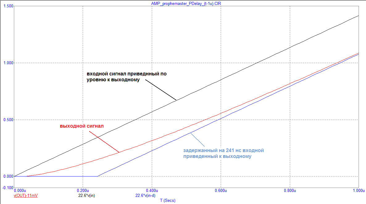

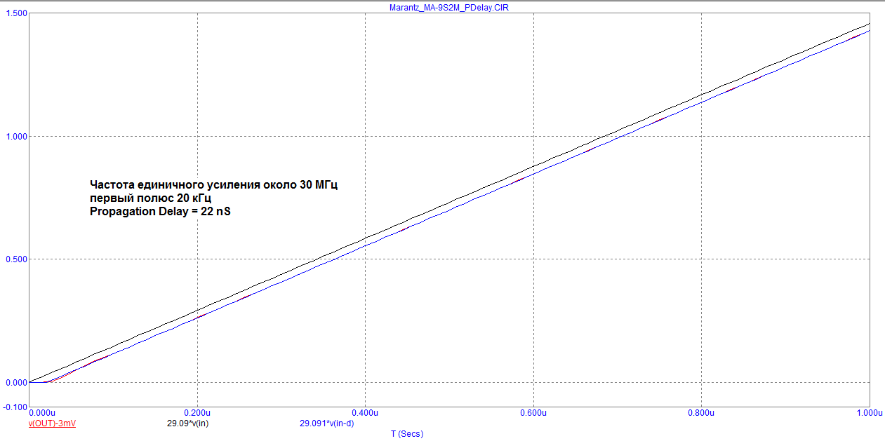

    По умолчанию Re: Аудиофильский усилитель своими руками
    ... ясно, что искажения при переходных процессах имеют линейный характер и связаны с ограниченностью частотного диапазона УМЗЧ (т.е. задержкой прохождения) .
    .. чем шире полоса усиления УМЗЧ, тем меньше обрезается спектр исходного сигнала и тем меньше его искажения. Но эти искажения имеют линейный характер и при достаточной широкополосности УМЗЧ не приводят к слышимым искажениям ЗЧ
    ...задержки разные бывают - эту мы переживем
    вид задержки при соизмеримых сигналах в двух моделях усилителей. Глубина ООС на частоте 20 кГц одинаковая у обоих усилителей.
ID:	311281 Нажмите на изображение для увеличения.
    ну а пережить можно все
    А что толку в этих графиках? Мне они ни о чем не говорят, например. Зато я знаю, что после продажи фирмы Марантц японцам, в 60-е годы, ничего выдающегося по звуку фирмой выпущено не было.

    Ну как же, согласно даташитам AD843 - 34MHz, AD811 - 180 MHz, BUF634 - 180MHz. Врут?
    ---------- Сообщение добавлено 19:51 ---------- Предыдущее сообщение было 19:48 ----------

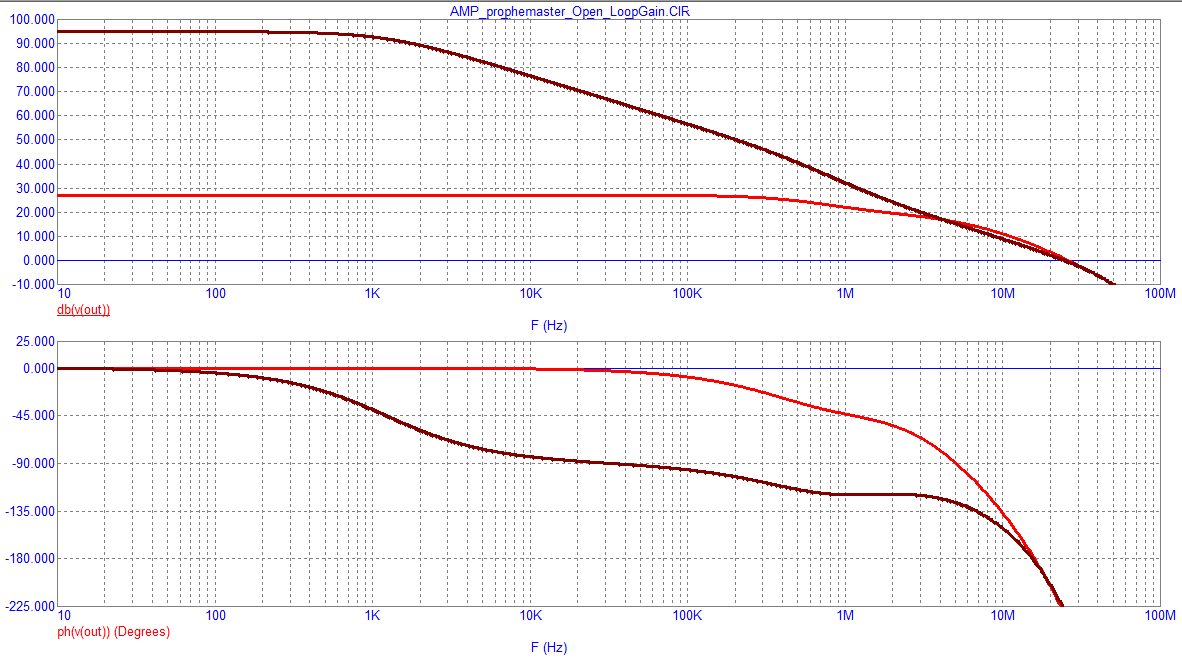

    Что за бред на ваших графиках! При чем тут полюс ниже 1-го кГц или на 20-ти кГц? Вы что, не знаете, что усилитель Профетмастера имеет 1-й полюс на частоте 5 МГц?
    PS. Я пишу не для того, чтобы вас переубедить, уже давно понятно, что это невозможно. А для того, чтобы форумчане видели бредовость многих из ваших постов.
    откройте даташит на AD843 и почитайте, чтобы не писать такой бред! впредь. Учитывая что Вы в них не понимаете выкладываю график еще раз
