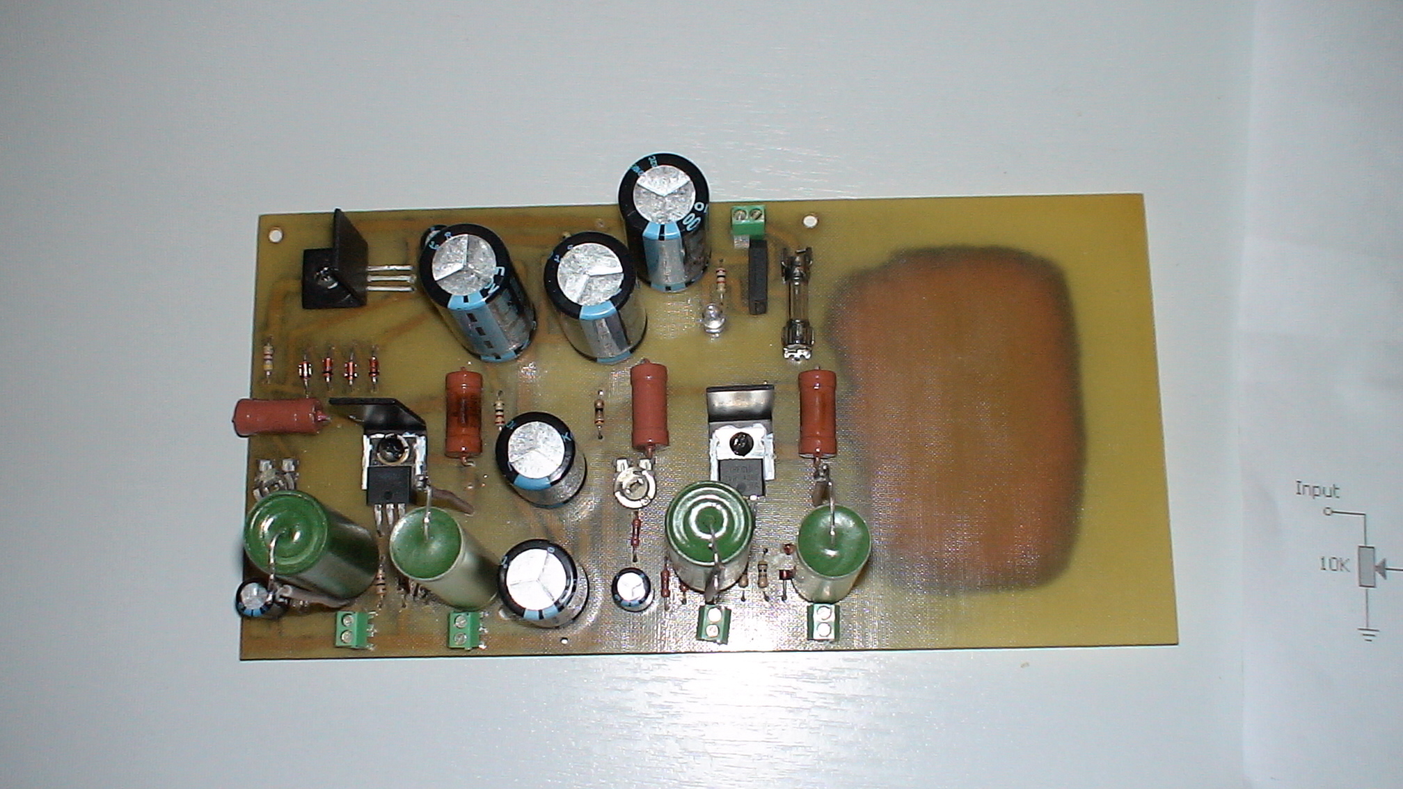

    Собственно по ряду причин решился наконец то собрать фоловер вместо zen4
    помучил немного родную печать.
    все конденсаторы на плате 50v (зачему у Чиуфолли -63в указаны не совсем понятно) при напряжении 33в до банок 33*1,41 46в (при условии что в розетке у нас 220 и не более (стабилизированное))
    печать и схема в атаче.
    есть несколько вопросов

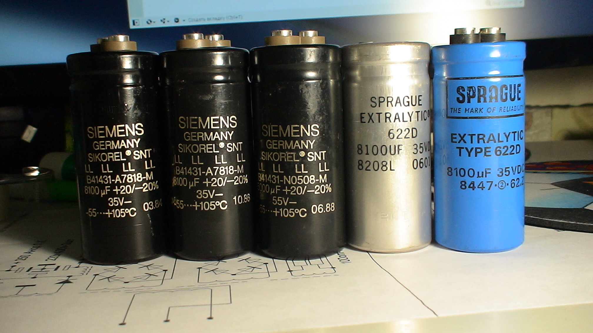

    Здрасте всем . Что это за кондёры ? те что сименсы поют в Followerе лучше спраги и джамиконов ( стоят на выхлопе ) Да и ваще сам фолловер поёт ,что-то с чем-то даже на джамиконах

    Ещё один вопрос по фолловеру . Когда я включаю усил в сеть проходит сек 5 он начинает трещать ( кондёры насыщяются ) , следом приходится выключать его ( кондёры разряжаются ) до определёного уровня ,появляется звук и только потом о5 включаю в сеть !!! как с этим боротся ???
  8. #487
    03.04.2009
    РФ ЛНР
    2,532
    По умолчанию Re: PowerFollower Андрэа Чиуфолли и пред к нему
    Попробуйте уменьшить суммарную емкость фильтра и повторите включение. Сохранится ли такая особенность.

    Спасибо за ответ электролит в питании стоит 3300 мкф , ещё меньше ? стоял 10000 мкф , тоже самое . Это уже второй фоловер по той же самой схеме в первом такого небыло
    хотя этот тщательно собирал ( может зашунтировать электролит ? )

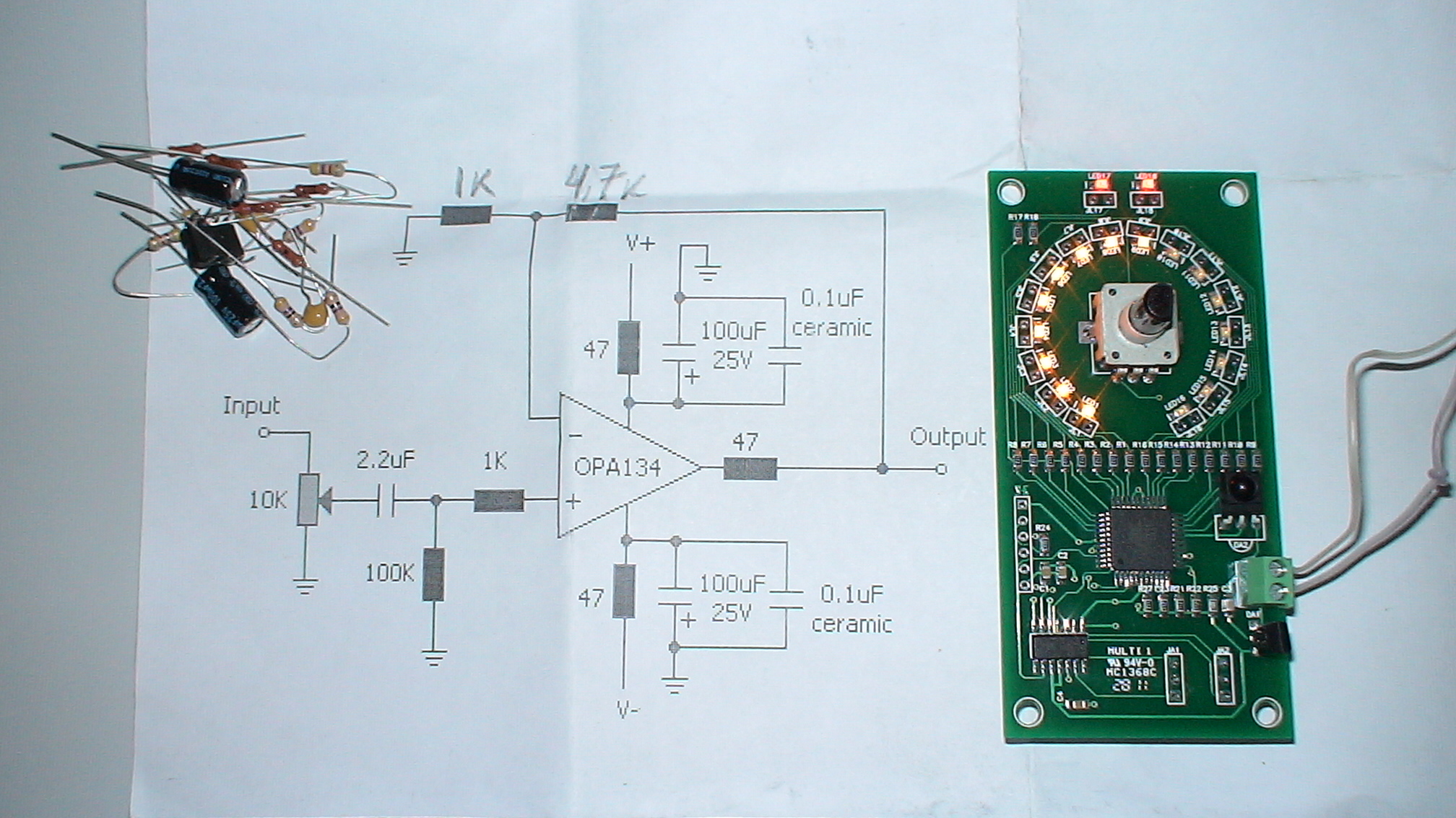

    Ещё вопрос , хочу пред собрать на OPA2134 с РГ мр1231 . как это будет играть ? И если не сложно нарисуйте грамотную печатку Если честно собрал уже третий пред и всё не то вот РГ уже куплен http://www.masterkit.ru/main/set.php?code_id=685237 вот схема преда и вот ещё фото последней неудачи
    Неудача в смысле разукрасил всеми красками , звук стал слащавым и вч исчезли и нч какашкой стал .

    Играть будет мерзко. Это не достойно Фолловера.

    На форуме можно отметить несколько интересных направлений построения УН без общей ООС. "Сильноточный" - предложенный Геннадием (ну куда уж проще, один каскад в режиме А и все! Сложные (относительно) усилители напряжения в миллиамперном режиме плюс дополнительные повторители (ищите темы, созданные SAPR -ом. И SRPP в различных исполнениях. А микросхемы это "отстой" . Но попробовать можно, никто не отговаривает.

    я вас прекрасно понял ,но есть одно но , усил снимает сигнал с звуковой карты у которой конец тоже на оу построен ( у меня пока нет ПКД )в последствии попробую с лампами разобратся , но на пока мне нада, чтоб вот этот как раз промежуток от звуковой карты и до фолловера +РГ и чтоб не особо портить сигнал

    Сколько нужно в нагрузке (АС) мощности получить, какое напряжение нужно, ОУ столько сможет обеспечить? При питании +/_ 15 выдаст амплитуду ~11-12 В. У полевика емкость 1-2 тысячи пикофарад, какой ОУ сможет неискаженное напряжение обеспечить на ВЧ ?... Поймите, не бывает простых ответов одним предложением.
