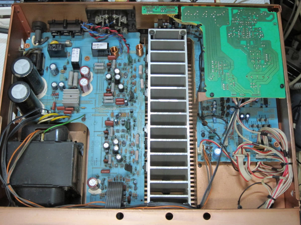

    Всем доброго времени суток.
    Купил ЦАПоУсилитель Yamaha AX-1, т.к. эта модель только для внутреннего рынка Японии, то питание 100v. Не люблю большое количество приборов, собственно говоря поэтому и купил комбо-устройство. Есть мысль обратиться к специалисту для перемотки встроенного трансформатора и не городить отдельный внешний понижающий трансформатор. Какие есть подводные камни? Заранее благодарю за конструктивные ответы.Нажмите на изображение для увеличения.
  21. #500
    31.05.2020
    3,598
    По умолчанию Re: FAQ: Трансформаторы. Общие вопросы, расчет, намотка, пропитка...
    https://vk.com/wall-122241235_564
    Можно измерить напряжение на вторичных обмотках трансформатора (при подаче 100 в) и попробовать подобрать аналог на разборках, радиобарахолках или авито.
    Или скачайте мануал (схему).
    Вам придётся также обслужить винтажный усилитель.
