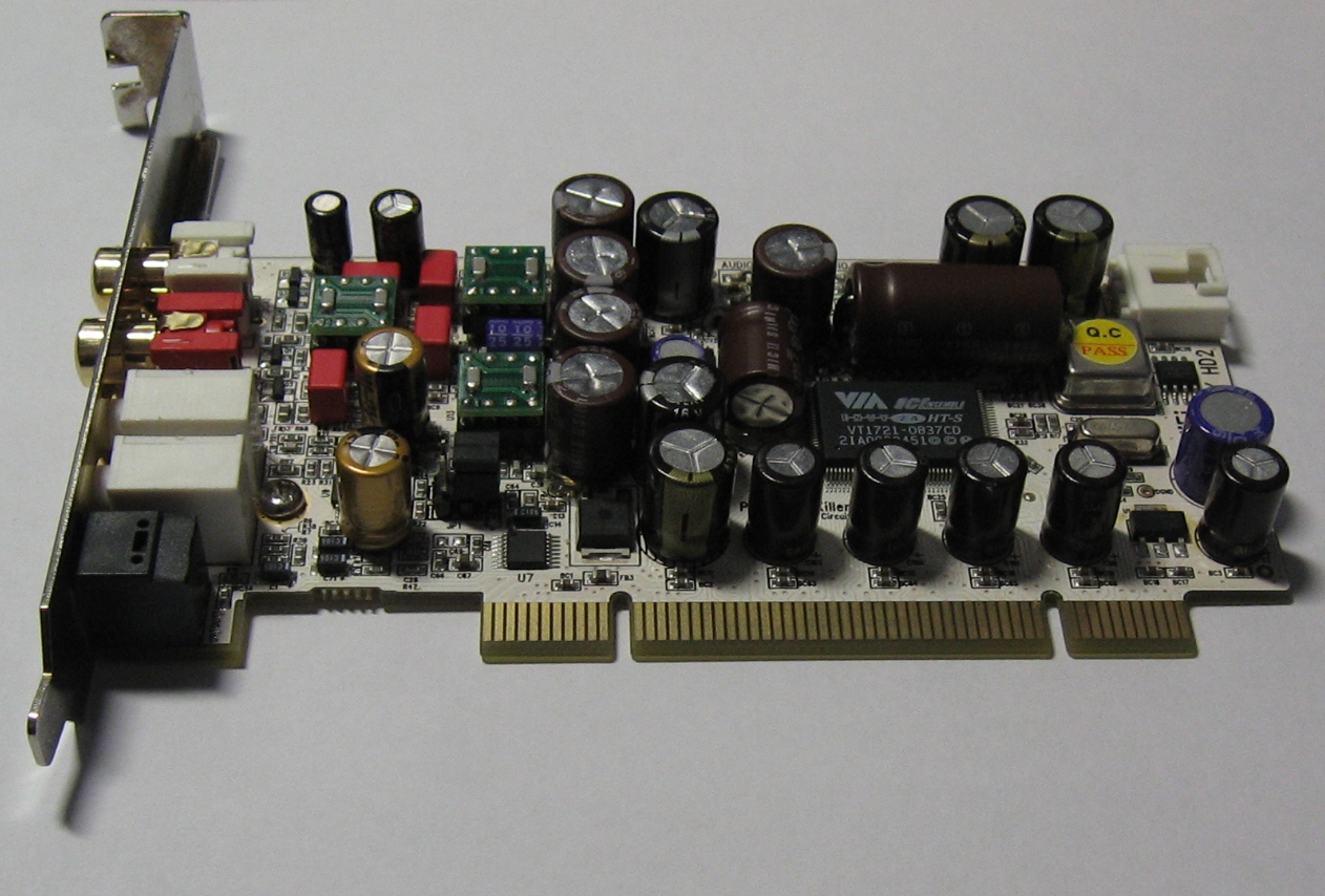

  5. #484
    16.08.2010
    SF
    274
    По умолчанию Re: Звуковая карта - Audiotrak Prodigy HD2 ADVANCE SE
    Тоже прикупил HD2 и очень доволен хотя еще ничего не доводил.
    Тема очень длинная и разнообразия хватает. А вопрос у меня очень простой: оставаясь в рамках DIP корпусов какие оптимально поставить операционники?
    AD797? AD823? OPA2134?
  6. #485
    15.06.2008
    Челябинск
    3,150
    В микросхемах ЦАП на выходе стоят ОУ невысокого качества - они и ограничивают возможность улучшения звука во внешних аналоговых цепях.
    С уважением, Игорь.
  7. #486
    16.08.2010
    SF
    274
    Вы хотите сказать что замена внешних чипов не влияет на звук? Т.е. вся эта ветка и десяток других на разных форумах - ни о чем?
  8. #487
    15.06.2008
    Челябинск
    3,150
    Немного улучшить можно, но кардинально ничего не изменится.
    С уважением, Игорь.
    Есть идея как заменить C8 и C11 на более толстенькие конденсаторы без всяких проблем. Как вы видете (по моей 2-ой фотке выше), места засовывать туда допустим силмики 470 мкФ нет, есть вариант ставить FG размером 10x20 мм, но незнаю будет ли от них толк. Поэтому можно их положить на плату спинкой и заклеить тепмоклеем, как я сделал с C5, но уже с обратной стороны карты. Не эстетично, зато практично!
    Эх жаль пары сильмиков нет, только один остался, а так будет до поры до времени.
