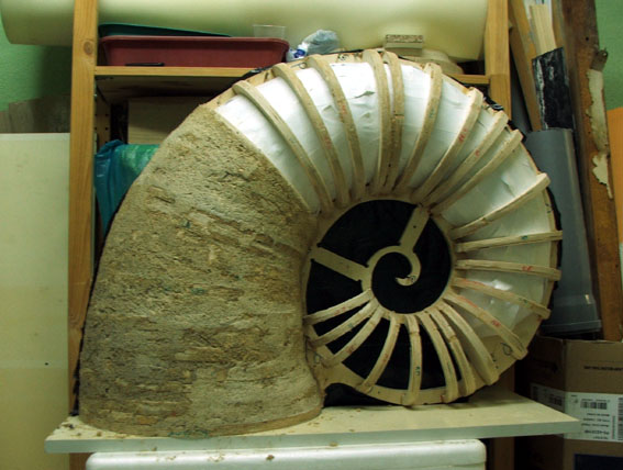

    И как они звукопоглотитель туда "запёхивают"? Может щупальцем?
    нет...все проще... - наутилус собирают из двух половинок...
    экскурсия на завод -
    http://hifi-expert.ru/article/articl...select_page/1/
    Добавлено через 5 минут
    вблизи головки - ничего нет, дальше - начинается постепенное наращивание плотности поглотителя и максимальна она на задней стенке.
    начиная с хвоста улитки запихиваем полунасильно марлевые (женский чулок и т.е.) мешки с поглотителями... Скажем, использовать шерсть... Только набивку делать разной, - в конце очень плотная (не считая Викторовского "валенка" в хвосте )...далее...по мере движения к широкому устью..плотность уменьшать.. Около головки, "по gross-у" , оставить свободное пространство...
    Держаться мешки будут достаточно хорошо...не нужны никакие особые конструкции для держания...имхо...
    Так пойдет?...

    В своё время был опыт построения акустики в обрезке трубы(длина раза в 4 больше диаметра) динамик был 5 "
    В качестве поглотителя был использован конус из марли (армированной клеем) пространство за конусом было заполнено мелко раздёрганной ватой, поглощение в среднечастотном диапазоне очень ощутимое,стоячие волны почти не донимали.

    Для улитки, сужающейся на конус, мне кажется, количество поглотителя можно уменьшить, по сравнению с цилиндром. Так как в определенной степени будет работать сама форма. Я бы оставил совершенно незаполненной переднюю половину длины. А в задней постепенно увеличивал бы плотность. Но применял бы не мешки, не синтепон, а только х/б вату.

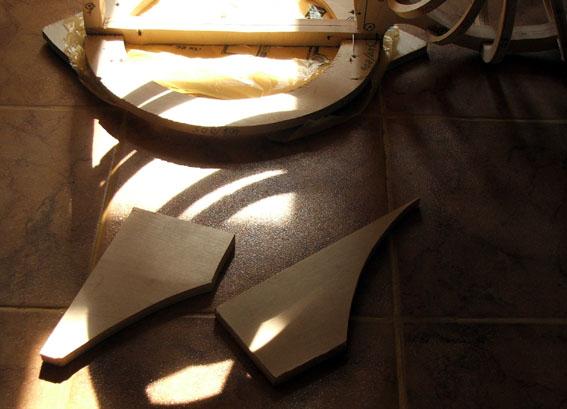

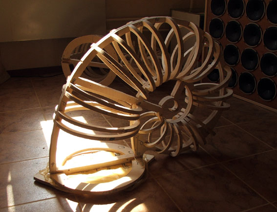

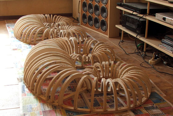

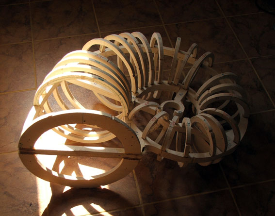

    Продолжение хода работ....
    Приклеил дополнительные дуги, которые, как отмечалось выше, напилил "на радостях", что так немного времени уходит на это.... К сожалению, хваленый лобзик Фиолент сломался (одна из его направляющих возле пилки), и пилить ровные круги с помощью приспособления стало невозможно. Пришлось продолжить вручную. По времени почти столько же занимает процесс пиления, но качество заметно хуже. На собранной улитке, если вглядеться, есть идеально ровные дуги...и "в меру ровные", - ручная работа..... Особо это никак не отразится на конечном виде изделия, но....самому как-то неприятно наблюдать эти погрешности сборки...когда есть с чем сравнивать...
    Нового в сборке ничего нет....если не считать момента поклейки передних дуг.
    Здесь нужно строго выдержать плоскость, так как в дальнейшем поверх будет клеиться цельный круг под динамик...и кривизна совсем нежелательна. Помимо ровной плоскости необходимо выдержать и 90 градусов по отношению к скелету улитки. С помощью несложных приспособлений (деревянный угольник и крепление дуг на вспомогательный ровный кусок фанеры во время поклейки) удается обеспечить ровность поклейки.
    Целлофан на фото - это чтоб не пришлось потом отдирать вспомогательную доску от улитки от потекшей через щели эпоксидки.
    На поклейку новых дуг ушло около часа...а вот на выравнивание передних, как ни странно, порядка 2 часов...
    Дальнейшие работы - 1. грубо пройтись шлифовальной машинкой по дугам, чтоб минимизировать "лесенку"... 2. После этого улитка будет обклеиваться полосками бумаги для получения в итоге максимально ровной поверхности...

    Хорошо продвигаетесь!
    На последнем фото хорошо виден массив из 16 головок и пищаль сверху. Это - по нашему, по бразильски.

    Далее...
    Обклеенные изнутри бумагой...половинки улитки скрепляем шурупами в нескольких местах.... Между половинками черный целлофан (чтоб не приклеились друг к другу кляксами заполнителя)....
    Ну, и...уже известное, - смешиваем обычный универсальный ПВА-клей с опилками.... Дополнительно напилил из остатков фанеры и ДСП большое кол-во разных мелких квадратиков (с гранью примерно в 1-2 см). На распил ушло довольно много времени....наверное, порядка 2 часов....
    Поначалу хотел купить рейки такого сечения...чтоб уменьшить "интеллигентную" часть работ лобзиком...но когда прикинул общую стоимость этих реек, то получилась совсем неинтересная цифра - в районе 6-7 тыс. рублей...т.е. 200 у.е. грубо... Я столько за 2 часа не зарабатываю на основной работе...потому перешагнул через "не хочу", и взялся опять за лобзик....
    Технология довольно простая, - щель между ребрами заполняется смесью ПВА с опилками...примерно наполовину....затем в щель вставляются огрызки фанеры....далее домазывается смеью...
    Одним разом сделать все не получится.....по причине того, что половинки обязательно должны быть стянуты шурупами....иначе скелет может повести от мокрой смеси... Стало быть, положение у обьекта вертикальное должно быть...как на фото... Можно, конечно, все 4 половинки шурупами прикрепить к ровной поверхности...и так заполнять...но это сопряжено с рядом других неудобств... Потому остановился на своем варианте....
    За один раз можно сделать примерно столько как на фотках...т.е. часть щелей между ребрами лишь наполовину заполняя(иначе смесь начнет валиться из щелей)...
    Традиционно..... Время....на эту часть работ....
    На одну колонку ушло 5 часов с перекурами.... Сделана не полностью (фото).... На оставшуюся часть уйдет на вскидку часа 3... Итого 8 часов на 1 колонку......или 16 часов на пару....
    Обе колонки одновременно возводятся.....на данный момент конечное состояние как на фото.
    Пару слов о расходах....
    Клей ПВА....порядка 20 кг уже ушло....Понадобится, наверное, еще где-то 10 кг....
    Опилки...- притащил домой целый мешок с пилорамы.... Не взвешивал...на вскидку примерно 20 кг.. Половину уже израсходовал...
    В-общем....и не так уж дешево все получается как хотелось бы.... ... Хотя...изначально так и рассчитывал, что в районе 200 у.е. обойдутся мне корпуса (без покраски). Вроде бы вполне реальная цифра....
