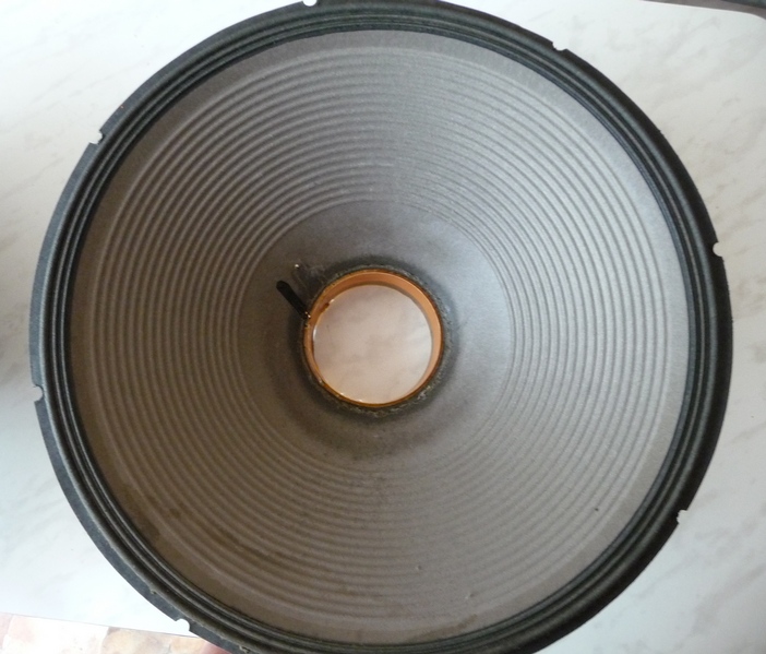

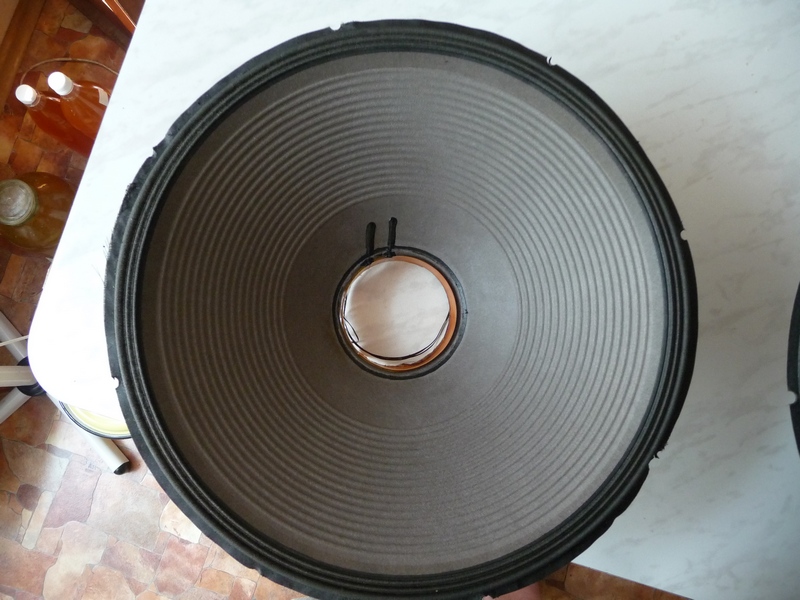

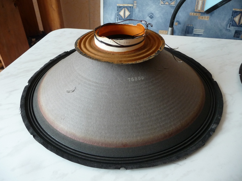

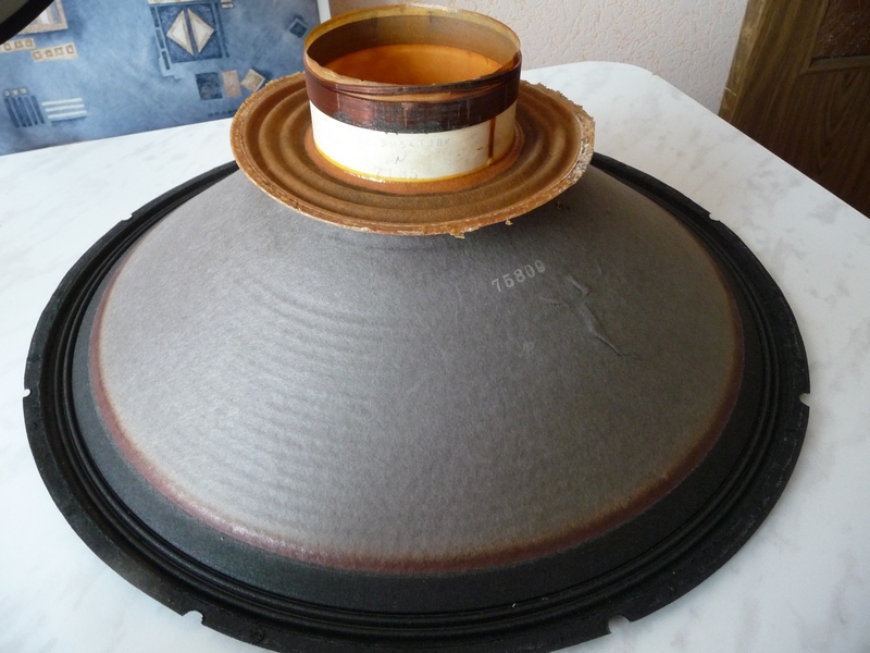

    Диффузоры привёз. Чисто-конкретно JBL. Тканевый подвес, коническая форма образующей. 4" катушка. После удаления катушки, ЦШ вес должен значительно уменьшиться. А после приклеивания 130 мм колпака для стыка с пассивным диффузорчиком Вес увеличится незначительно.

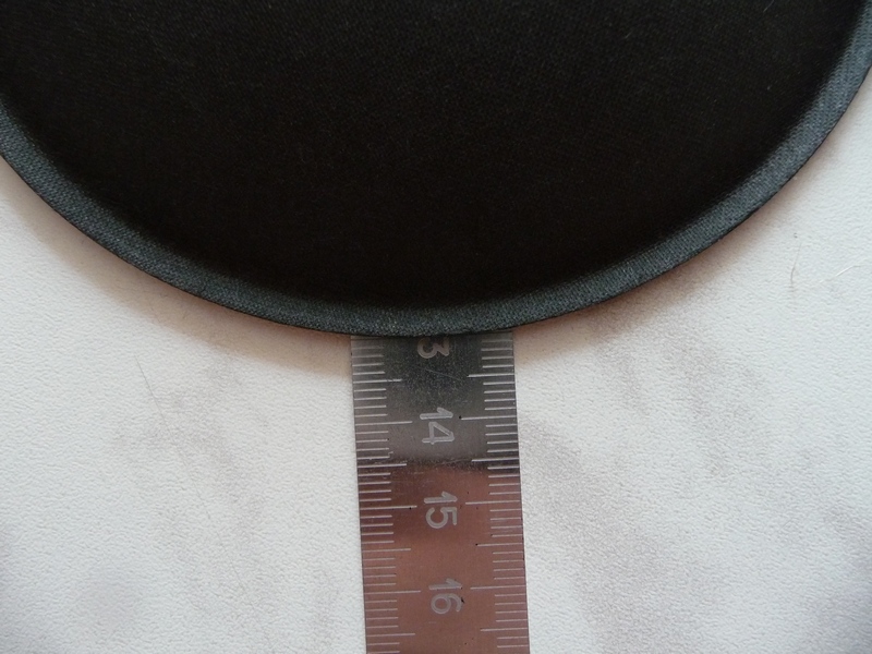

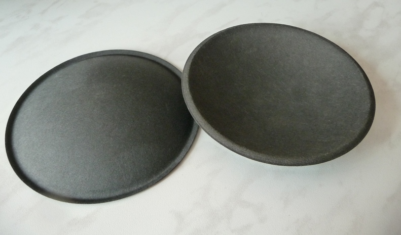

    Диффузоры на 18" и колпаки на 130мм.Начало положено.
    Большие ,хорошие. Я такие только издалека видел.
    Вообще если проводить аналогию с рупором то эта конструкция по задумке своей больше похожа на задненагруженый рупор.
    Как я понимаю фронтальное излучение ведущего динамика должно вровень состыковываться с тем которое будет делать большой конус.И тут два варианта.Либо придётся его (давление одно и второе) погонять либо схема продумана и это будет получаться автоматом.
