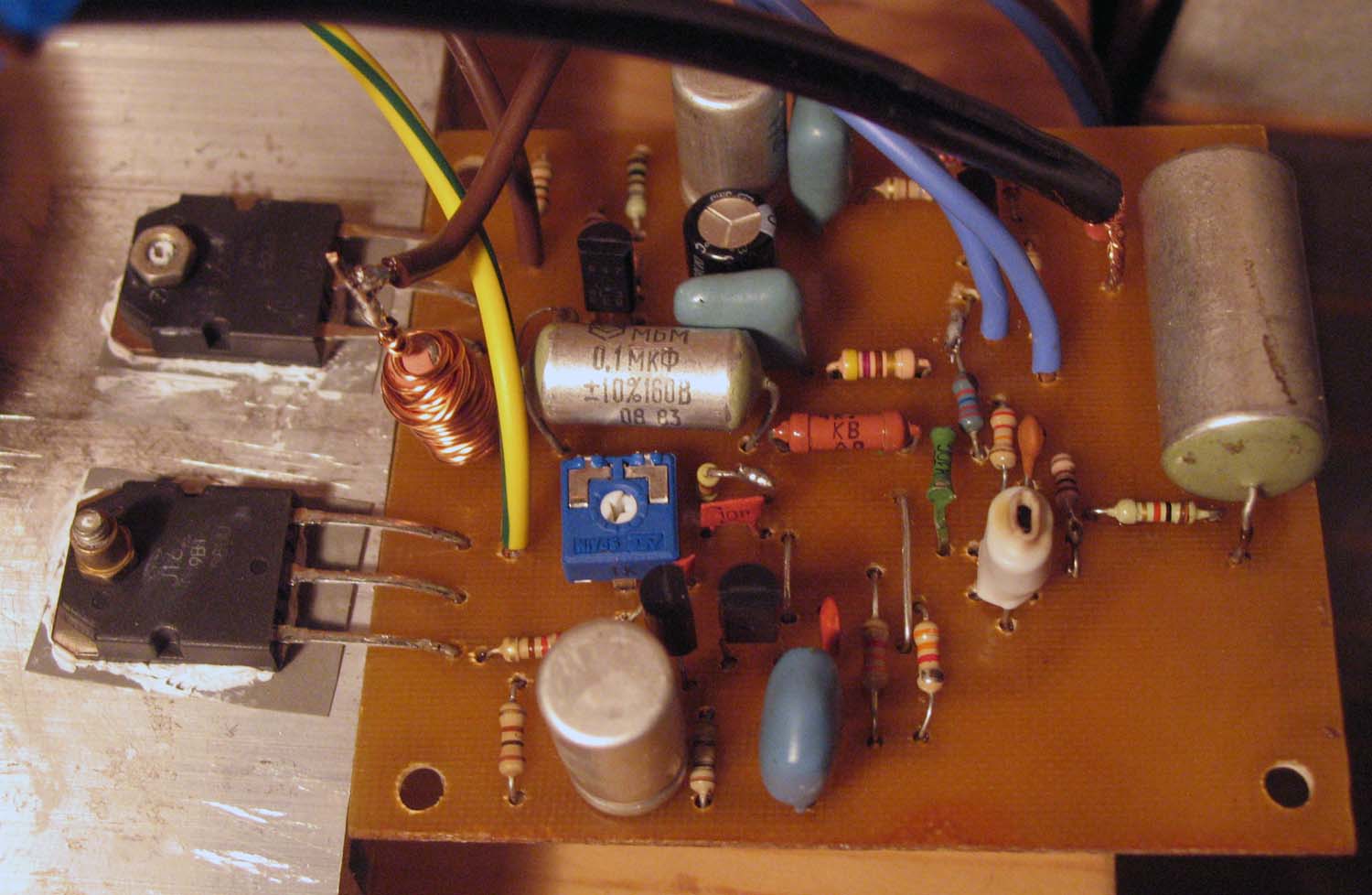

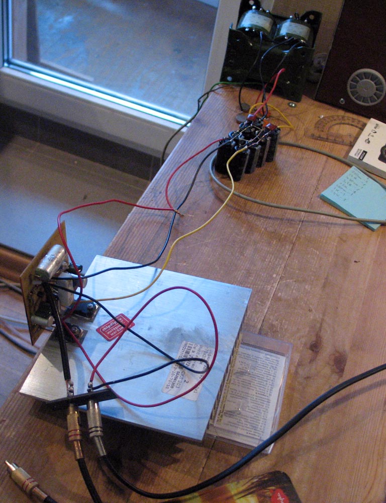

    Black_Panther, огромное спасибо за отличную и простую схему!
    Собрал на днях на печатке из 432 поста и по схеме из 11, все завелось с пол пинка, только ток покоя выставил нужный. Но греются выходники изрядно конечно. 1 пары для домашнего комплекса со старенькими S90b вполне хватает. На входе и выходном RC фильтре поставил кондеры совковые МБМ. По звуку непривычна слишком сильная середина, не люблю я это дело, поэтому просто на фильтре колонок немного убавляю средниу и тогда все шоколадно. ))
    Собрал на замену усилка, собранного по схеме из журнала Радио №3 2009 с выхлопом на IRFZ44E. 2SK1058 + 2SJ161 звучат гораздо достойнее и мощнее. )
    Есть парочка вопросов:
    1) Хватит ли питания +/- 47В? Или нужно строго +/- 50В и более? Просто под рукой кроме ТПП312 ничего другого не оказалось.
    2) Какую систему защиты лучше всего собрать к этому усилку? А то не прикольно слушать переходные процессы при разрядке кондеров БП.
    3) Нужно ли прижимать транзисторы 2SD667 через термопасту друг к другу как дифкаскад?
    Если кому надо, то могу выложить фотки получившейся платы.

    1). Хватит; уменьшение питания до +/- 25В влияет только на Рвых;
    2). Любую, классическую;
    3). Нет, не надо.

    S.K., спасибо за ответы! А классическую это какую?
    MiSol62, вот, приложил фотки к посту.
    Правда с момента съемки некоторые изменения произвел: поставил все таки на радиатор еще вентилятор из компьютерного бп на пониженных оборотах, чтоб не шумел; пролудил все дорожки на плате.
    Да, и прокладки на радиаторе не резиновые из компьютерного бп. Слюду не нашел, валялся теплопроводящий лист из чип и дипа, на сайте у них написано, что мол пойдет вместо слюды и теплопроводность 1 Вт/(м*К).

    384
    По умолчанию Re: Простой усилитель с 2SK1058\2SJ162 в выходном каскаде.
    plastinka,
    Басы приподнимаете, да ещё и середину задавливаете, жутковато...
  15. #494
    03.03.2005
    882
    Цитата Сообщение от plastinka Посмотреть сообщение
    S.K. вот, приложил фотки к посту...
    Вижу мощный резистор в выходной цепи, но не вижу на нем катушки. Может поэтому и середина выпирает?
    Или это цобель? Тогда, было бы не плохо поставить RL на выход.

    Radiohead, как бы в колонках динамики по частотам разделены... И середина у меня получается не слабая, а как раз сильная. Я низ к тому же не очень сильно поднимаю, просто люблю, когда бас гитару хорошо слышно. )
    Airt, На фото видно выходную RC цепь (0,1 мкф и 4,7 ом), впаял просто резистор, который был. RL еще не ставил, стоит? Лучше всего намотать на резисторе мощностью 10 Вт и сопротивлением 10 Ом??
    Сегодня собрал и второй канальчик, играет хорошо, даже больше стало нравится, чем когда моно слушал. Так что будем еще тестить, а там видно будет. Если нужны фотки, могу выложить уже стерео вариант. ))

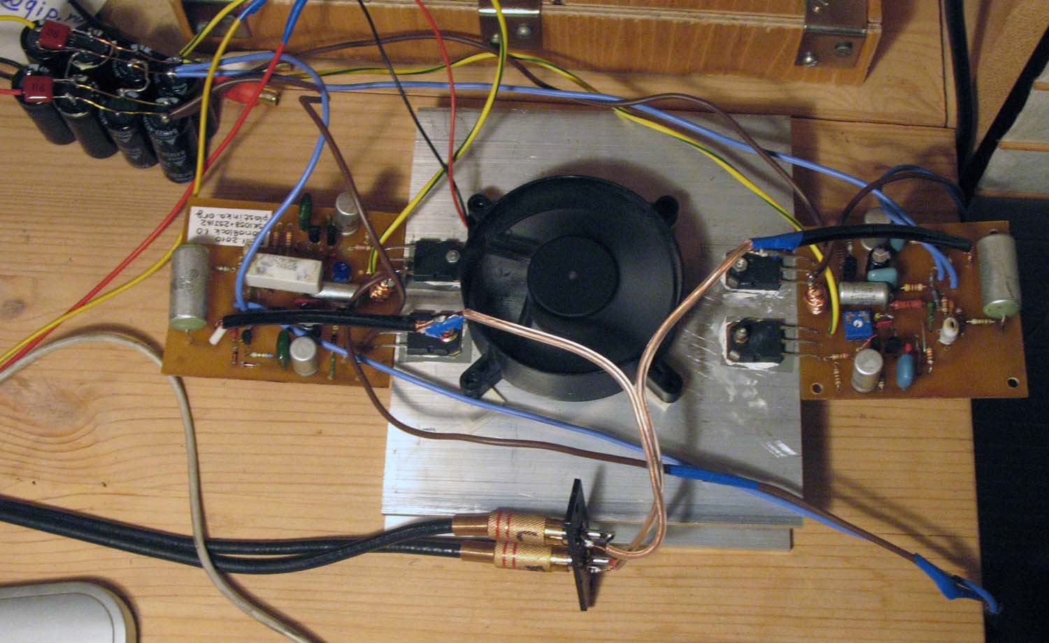

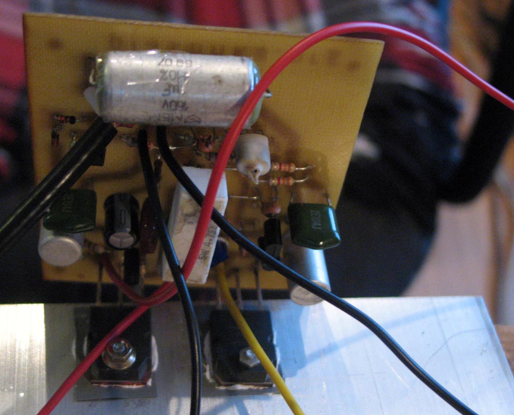

    Ну вот собственно обещанные фотки стерео варианта.
    Намотал по советам RL фильтр, вроде теперь все как надо стало, правда надо купить для него нормальные мощные резюки. Намотал просто из того и на чем было. ))
    Какие вообще резисторы лучше для RL фильтра лучше использовать?
    Еще думаю как бы зажать транзисторы между радиаторами. У меня есть еще один такой же квадратный металлический профиль, и я умаю накрыть транзисторы сверху, чтобы лучше охлаждались, может тогда и вентилятор не понадобится.
    На последней фотке сбоку видно мой ламповый усилок на 6П43П. )

    plastinka - не уж то выходники так сильно греются, что нужно ставить кулер?

    MiSol62, на мой взгляд сильновато. Хотя я ток покоя под 200 мА втопил, поэтому может быть стоит его уменьшить. ))
