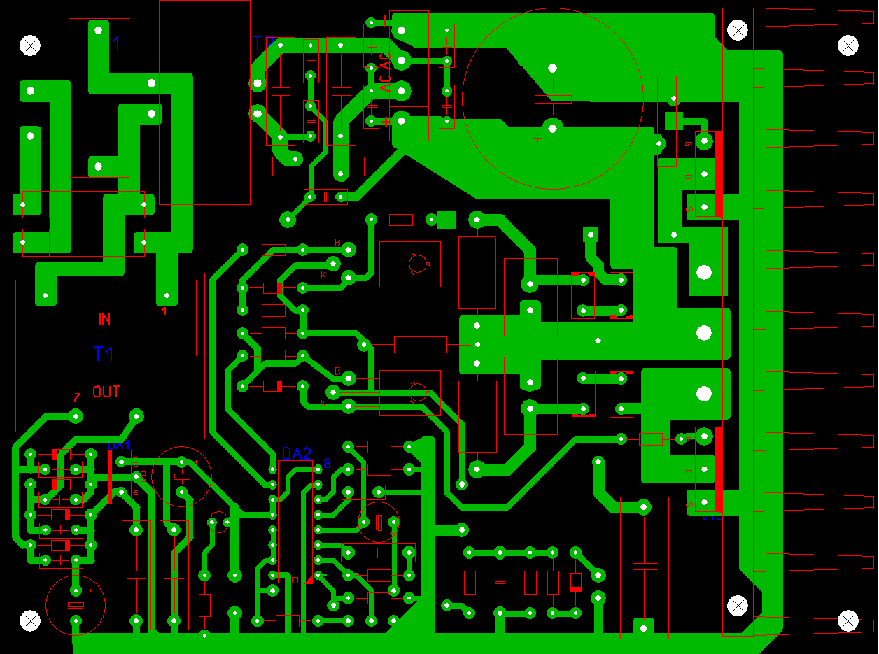

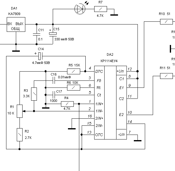

    Ребята помогите у меня TL-ка не генерирует нормальной пилы , на осциле она
    прыгает в стороны по оси, изменяя частоту. При первом включении было все нормально. Пила была красивой и стояла на месте.потом куда-то всё делось
    Четыре микрухи поменял- толку нет. Проверил схему, монтаж-всё правильно. Сутки постоит, включаю 2 мин работает потом снова... Я в отчаянии....... Схема включения типичная.

    Leksus, скорее всего непропай, микротрещина в плате, с конденсатором что-то (через и/или) и т.п.... А может в осцилле с синхронизацией косяк?

    Serg_D, а можешь показать импульсы на первичке транса?(под нагрузом разумеется или хотя бы в двух словах описать какие они там..) Жаль свои не могу на обозрение выложить..фотика на было тогда
    Leksus, у меня тоже примерно такое же было. Осцил глючил! пришлось другой искать..вместо квадратов на выходи тл он пилу показывал и разумеется такой техникой невозможно было проферить форму импульсов на трансе..

    Leksus, может и во флюсе несмытом дело? Много можно сегодня купить пузырьков с "абсолютно нейтральным, ненуждающемся в смывании" флюсе, который просто коротит!! Я, в таких случаях, юзаю только определённый опытным путём "силиконвазелинканифольный" флюс, реально не нуждающийся в смывании, но и его смываю, на всякий пожарный.

    Я два дня битых сидел над этой схемой, что я только не делал.... Задающие резистор и конденсатор менял ножки у кроватки пропаивал поменял 4 микрухи разных фирм производителей даже отечественную вставлял-всё одно и тоже, вот только дорожки не пропаивал, может быть на самом деле микротрещина ,я доржки никогда
    не пропаиваю они получются некрасивыми...Паяю чисто канифолью поэтому замыкания какбы не должно быть. Разобрал комповый БПшник на TL у него пила красивая ровненькая и на осциле никуда не прыгает значит с синхронизацией все в порядке.Пробовал питание менять тоже не помогает. Может я печатку неграмотно развёл? Может какие помехи мешают ? А может фаза Луны?

    Lexus а чё такое длинное и тонкое то? я бы эту плату в два раза меньше сделал это как минимум, и вообще почемубы не использовать более традиционную схему включения микрухи, и у тебя нет биполярного фильтрующего кондёра, непосредственно у ног ТЛки может она из-за помех так выделывается...
    PS.
    было бы неплохо глянуть на всю схему а не только её фрагмент...
    У меня не было цели сделать печатку компактной, она как раз помещается
    в корпус от компового БП. А на счет "В два раза" ты загнул...
    Мне кажется что на формирование пилообразных импульсов влияют только задающие резистор и конденсатор, которые цепляюстся к 5,6 ногам TL-ки. Остальная периферия здесь не причём. Хочу на монтажке одну RC цепочку только подключить, и кондёр фильтрующий поставить, хотя я думаю он не поможет(это ты про керамику). Посмотрим....

    Leksus, если правильно понял про перемычки, там цепь презаряда затворов через драйверы идёт жутчайшей петлёй. Может конечно и не в этом дело, но от такого тактовый глючить вполне может.
    В помехах самое противное то, что если помеха есть, но вроде ничего не глючит - тяжело даже примерно оценить, может до глюка ещё запасу добрый гак или вот-вот, и чуть что - начнётся.
