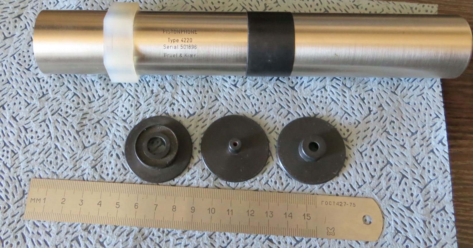

    По умолчанию Re: Выбираем измерительный микрофон...
    Самый важный размер - толщина перегородки в которую упираестся микрофон снизу и диаметр отверстия, они сильно влияют на объем камеры, что в свою очередь на точность калибровки.
    Bruel&Kjaer 4220
    Общая наружная высота -9,00 мм
    Глубина камеры под капсюль - 8,00 мм
    Соответственно толщина выступа -1,00 мм.
    диаметр отв 9.88 мм, наружный диаметр переходника 23.80+0.05 мм, внутренний 13.35+0.05 мм.
    Измеряльщик из меня тот еще. Деталь из потертого черного пластика. Сотки ловить не получается - так как пластик прожимается измерительным инструментом.
    Благодарю. сотки там ловить не требуется, стоит уплотнение из резинки.
    Если есть возможность замерить камеру с обратной стороны, глубину, диаметр буртика, ширину и диаметр маленьких отверстий.
    Наружный бортик - 0,65мм, внутренний- 2,45 мм . Ширина канавки - 3,75 мм. Глубина канавки 2,40 мм. Отверстия только во внешнем бортике 1,5-1,6 мм - два отверстия на одной линии -напротив друг друга. Резиновое кольцо- уплотнение для капсюля, имеется.
    Lenivo, Огромное вам спасибище!
    Побежал заказывать.

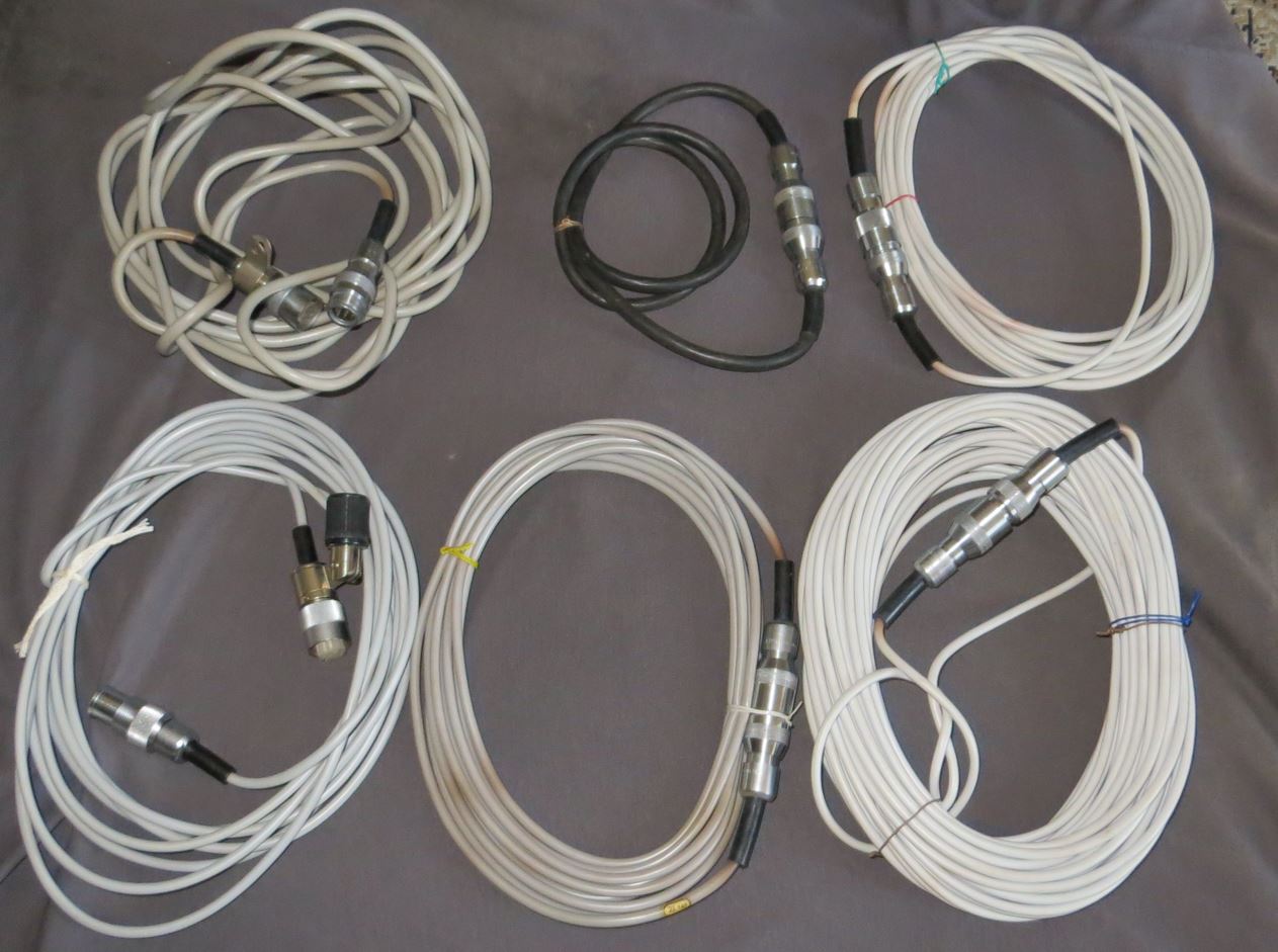

    Тут появился у меня по случаю комплект фирменных соединительных проводов для измерительных микрофонов RFT MV101, MV102, MV201, MV202 - 6 проводов разной длины. Провода с разъёмами ПАПА-МАМА. Так как конструкция данных проводов подразумевает подключение "земли" через экран, а экран в них конструктивно не паянный, прижимается кольцом к корпусу разъёма и в этом месте часто окислен, то провода ИНОГДА требуют обслуживания. Там 5 жил+экран.

    Я их ВСЕ не проверял на целостность. Проверил только два - в рабочем состоянии. Если кому надо пишите в личку. Кабели классные немецкие винтажные, но разной толщины , т.е. с разным сечением жил.- если ни кому не надо - все пушу на соединительные провода для ламповых микрофонов - Так как это фирменные провода RFT GEFELL, а раньше эти заводы использовали торговую марку NEUMANN. Ценник будет адекватный , но не задаром. Посмотрите сколько такие провода стоят(и продавались) на авито.

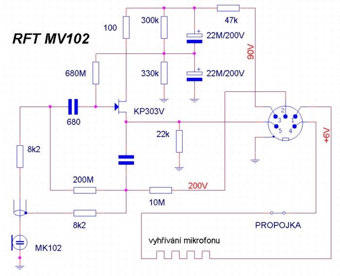

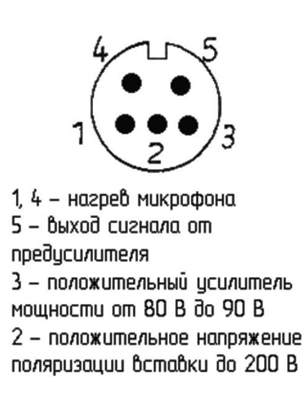

    Пытаюсь изготовить разъем для втыкания 2619, никакие ламповые панели не подходят по расположению контактов, придется пилить самому. Дело осложняется тем, что нужен надежный контакт корпуса разъема, на нем общий провод заземления, подобрал медный стаканчик от фильтра-осушителя холодильника на 50гр, разрежу вдоль не до конца, сзади развальцую, вставлю стеклотекстолитовый кружок с напаянными контактами, осталось придумать как нарезать резьбу под гайку с обратной стороны.
  10. #4969
    Если уж делаете кастомный БП, то не проще ли вообще убрать этот разъем, перенеся из него всё в БП?
  11. #4970
    24.01.2013
    Pskov
    1,518
    Усилителей 2 шт, микрофонов больше, придется их перетыкать постоянно. У соратника усилитель намертво припаян к БП, что не совсем удобно, ни проверить, ни сравнить.
  12. #4971
    Частый гость Аватар для Sonic5309
    20.04.2016
    71
    291
    Зачем давать советы не зная конструктива предусилителя ? Руслан нужно задействовать центральный контакт( отверстие) , он соединен с корпусом. И гайка не нужна. Диаметр примерно 2.35- 2.4 мм.Контакты поискать от советских ШР-разъемов . Найди фторопласт ( круглый) и сверлением сделать легко можно.
    Спасибо, ШР уже раломан на контакты, а контакт на корпус собираюсь сделать через пружинные контакты от реле, припаиваю их снаружи на гильзу, а под нашлепку контакта сверлю отверстие, будет хороший скользящий контакт с 3х сторон.
    Зы. попробовал, разъем хорошо дежится за счет контактов, закрутка не особо и нужна.
