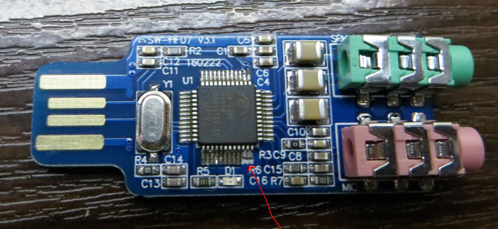

    По умолчанию Re: Выбираем измерительный микрофон...
    Цитата Сообщение от Dzymytch Посмотреть сообщение
    У меня микрофоны с такой же чувствительностью и проблем с уровнем никогда не возникало даже при 70-80дБ. Измеряется вполне нормально. Поэтому меня несколько и смутила необходимость в усилении. С исправными 4165 и даже 4133 там как бы и не надо ничего усиливать, скорее наоборот - часто надо еще и уменьшить чувствительность входа карточки
    Тоже самое. Чувствительность высокая приходится выкручивать уровень цифрового усилителя на самый минимум. И да я использовал для измерений стандартные компьютерные микрофонные входы. Но лучше использовать внешнюю карточку - недорогую USB карту за 100-400 рублей, так могут сгорать без внятных причин.
    Звуковая карточка для измерений СМ108 собственные шумы на уровне от - 115 дБ до - 108 дБ.
    Хорошая звуковая карта - там собственные шумы от -135 дБ до -120 дб - стоимость уже от 3 т.р. до 50 т.р. Всё что дороже 10 т.р. уже полупрофессиональный и профессиональный уровень.
