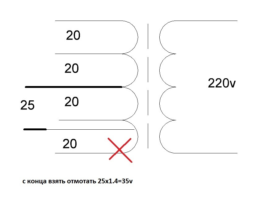

    Цитата Сообщение от kekss Посмотреть сообщение
    как такаой трансформатор лутчше использовать?
    На картинке показано 4 отдельных трансформатора. Даже если это один трансформатор, кроме картинки необходимы все параметры трансформатора, а для использования в качестве сигнального необходимо знать ещё больше параметров, вплоть до конструктива.

    транансформатор от ресивера Onkyo 5x110w,Ш думаю с конца отмотатьНажмите на изображение для увеличения.
    транансформатор от ресивера Onkyo 5x110w,Ш думаю с конца отмотать Нажмите на изображение для увеличения.
    этот для ламп подойдет https://www.tme.eu/gb/details/tsl400...stening/indel/
    Трансформатор по ссылке подойдет. Причем у него можно использовать как обмотку на 168V (при использовании удвоителя, как в схеме deemon*а), так и на 313V (без удвоителя).
    Из 168V нужно вычесть 10.5V, тогда на лампе будет 415V.
    Трансформатор на картинке (если обмотки независимые или попарно независимые) можно использовать для выходников. 40V переменки даст 56 постоянки, то есть по 28 в плечо.
    резисторы 33к **батарейка** останеться как эсть?
    Последний раз редактировалось kekss; 19.04.2018 в 23:50.
  12. #4911
    Частый гость Аватар для slonek
    02.01.2010
    Люберцы/Красногорск
    391
    Да, все останется как есть. Но, нужно обязательно убедиться, что это не одна обмотка с отводами через 20V.

    да, катушка одно. беру 1-3 вывод 40в и все или что то не так?
    У обмоток должен быть конец и начало. 1 и 5 конец звонятся?

    с одного трансформатора 55,55в два канала можно питать? Нажмите на изображение для увеличения.

    трансформатор от ресивера ONKYO 5x130 Вт/канал при 6 Ом. обмотка 1мм из 4 частей 20-20-20-20.рисунке ошибся 40 и 40 хочу взять, катушку разделить по полам.55в на канал после выпрямителя

    Если нагрузить ваш выпрямитель, то напр. будет и того меньше, диаметра( сечения) вторички в вашем случае( при таком напряжении) хватает. Вы не ответили на ключевой вопрос из #4916 от Слонека, можно его перефразировать, концы обмоток из #4911 показанные толстой линией в середине, возможно разделить?

    вся обмотка состоит из 20+20...., провода соединены с наружи

    kekss, у вторички 8 концов или 5?
