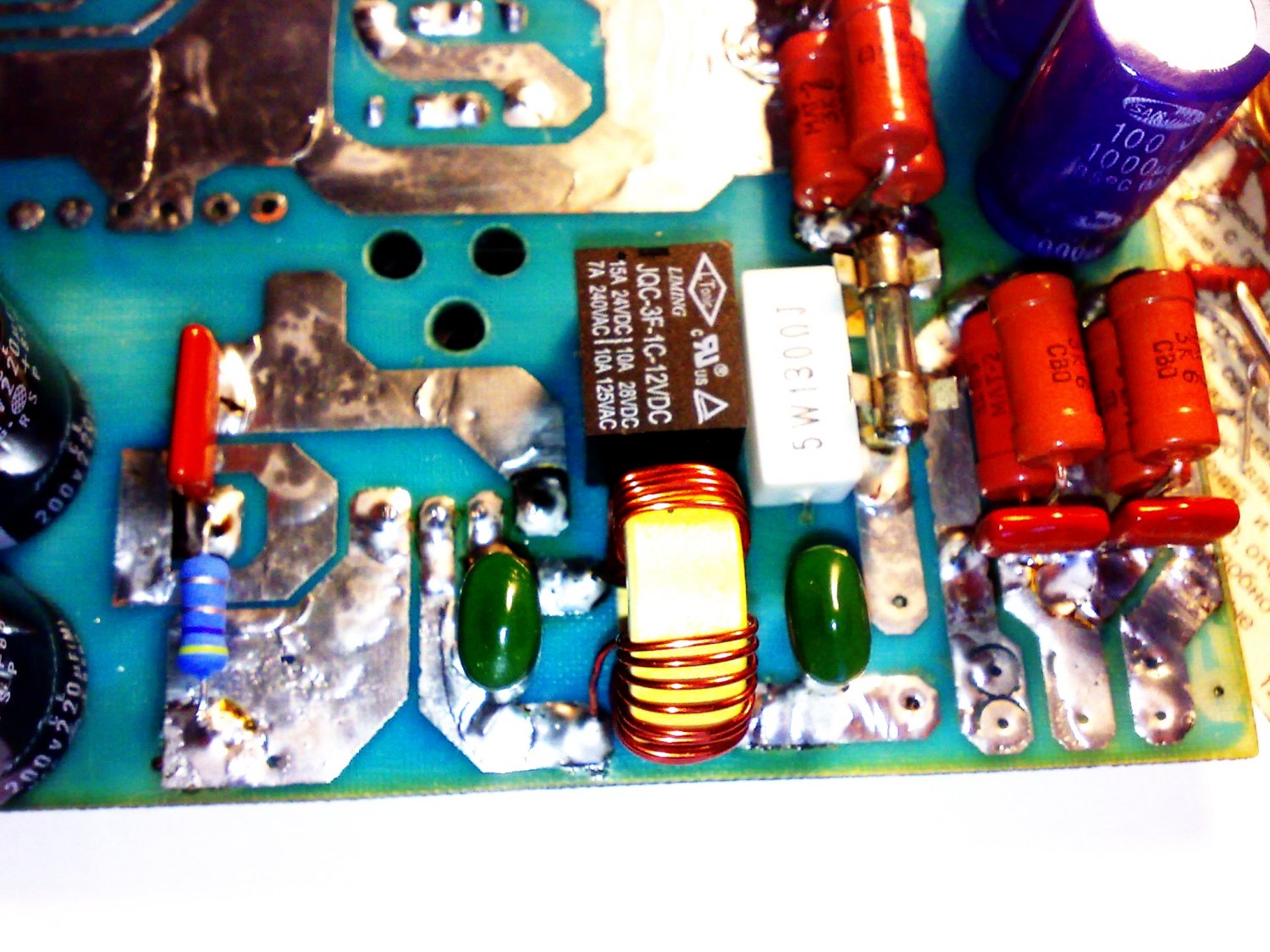

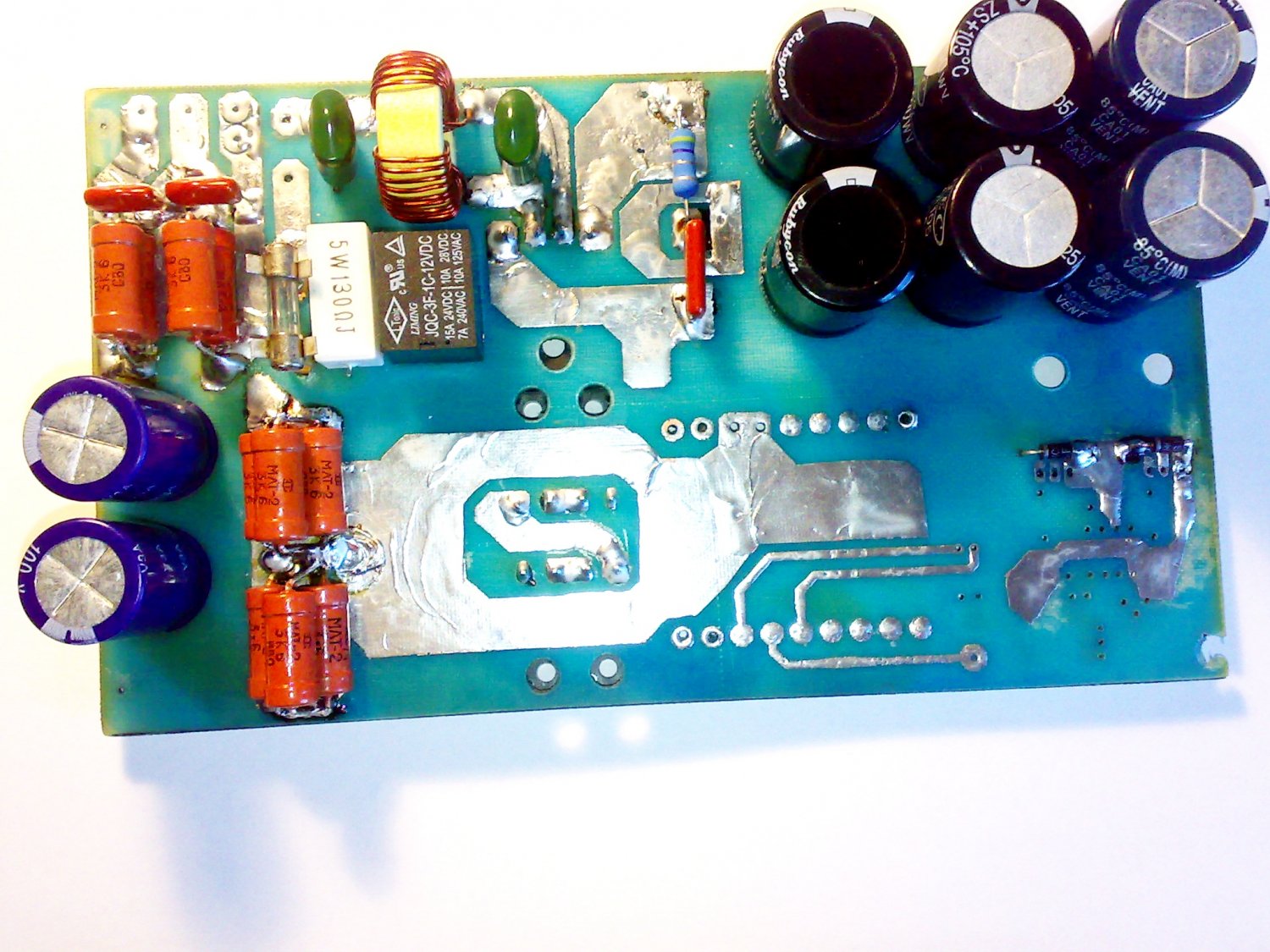

Вот переделал печатку,какие мысли у кого будут???
Варианты разводки на основе ir2153 - http://flyback.org.ru/viewtopic.php?p=69677#69677
В процессе сборки ИБП на ИР2153+IGBT. В этот раз специально во вторичной цепи сделал минимальную нагрузку, чтобы потушить все иголки, тем самым избавиться от завышенного напряжения.
у меня всегда было завышенное напряжение...а я дурак боролся с просадками.
нетплату дву-сторонняя, сделана ЛУТ путем совмещения. синий цвет текстолита когда то открыл внезапно - когда плохой тонер закрашивал маркером синим, потом когда мыл плату ацетоном ваткой растирал по всей плате и тем самым плата окрашивалась в синий цвет
лично мне нравится сний цвет платы.
Последний раз редактировалось superamplifier; 13.11.2010 в 15:38.
