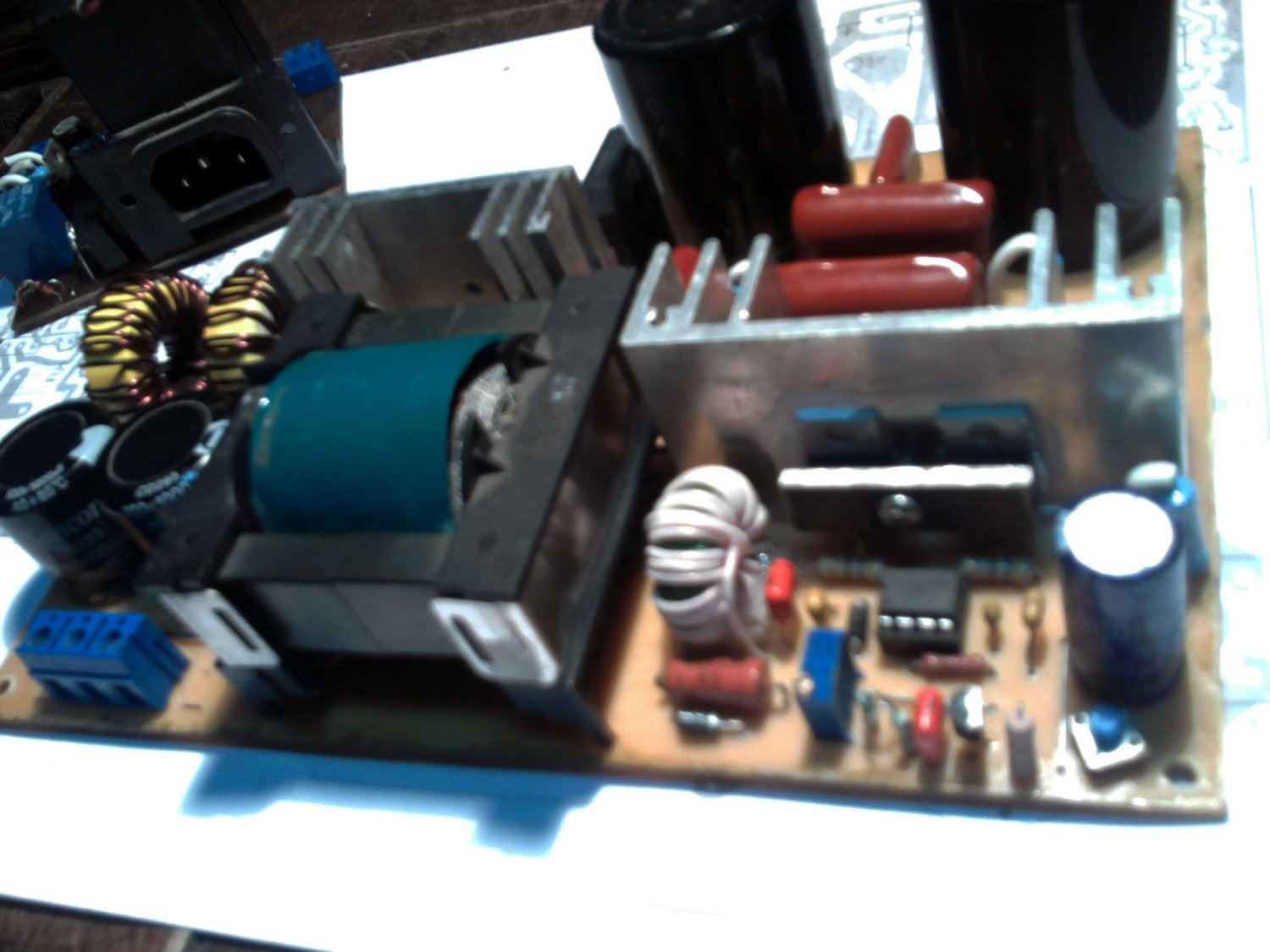

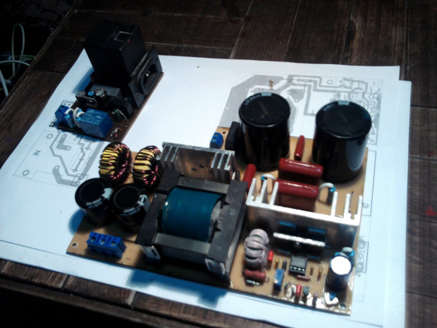

    Свершилось ! Сегодня запустил последний и, думаю окончательный вариант моего БП. Полёт нормальный, погонял на ХХ часа два, всё практически холодное. Отрегулировал защиту, тоже окей. Подключил Холтон, дал полную мощность на 12-ти дюймовый саб, думал и стены попадают на хрен (400Вт), ключи нагрелись максимум градусов до сорока. Правду говорил Юрий, что на реальном музыкальном сигнале греться не будет, так и есть . Вообщем мне осталось сделать защиту АС, и можно селить всё в корпус. Спасибо всем кто помогал мне освоить азы ИИП, теперь хоть не много понимаю что к чему. Это мой первый в жизни ИИП, раньше я их обходил стороной и старался всё делать на обычном трансе. Вот фото что получилось, маленькая плата это входной фильтр с софтстартом, а большая сам ИИП.
ID:	102663   Нажмите на изображение для увеличения.
ID:	102664   Нажмите на изображение для увеличения.

    spiridonoff, поздравляю!!!
    ONtOSbox
  6. #4885
    06.01.2007
    г. Пенза
    2,684
    Красиво!
  7. #4886
    03.02.2010
    Россия Таганрог
    448
    Спасибо !
    Это с радиатором или без?
    Если не сложно подсмотрите пожалуйста амплитуду паразитных колебаний на выходе блока питания при минимальной нагрузке, и ещё ради удовлетворения моего интереса, дайте на саб гармонический сигнал и подсмотрите амплитуду изменения постоялки на одном полюсе питания саба.
    Кнопка классно смотрится… Лучше всего когда защита сама сбрасывается при уменьшении нагрузки…

    Да, сбрасывается без проблем, можно и с включенным питанием. Перегруз снял, кнопку нажал и опять работет, если перегруз не снял,то клацай не клацай - не запускается. Понимаю, не совсем то... конечно лучше самосброс, но это аварийная ситуация, которая будет не каждый день возникать, надеюсь... А в случае чего, если такая ситуация возникла, всё равно придётся вскрывать усь и смотреть почему ИМХО. Надеюсь до этого не дойдёт.
    С радиатором, который сейчас раз в пять меньше того что был раньше .
    Если честно, уже не хочу... А то опять дальше экспериментов никуда не уйдёт.Тем более уже всё рассоединил и потихоньку запихиваю в корпус. Сделал, работает, усь играет и играет нормально, саб раскачивает на УРА, и не просто долбит, а играет, мне этого достаточно, я ведь для него и делал. Если бы я делал HI-FI - стерео, то конечно нужно было бы уделить больше внимания на всякую бяку на выходе и.т.д, и.т.п, а тут саб, хотя... если честно, для стерео я бы ИИП не стал делать. Тем более уже смотрел осцилом и выход БП, и сигнал на выходе уся, ничего смертельного не увидел. С уважением...
