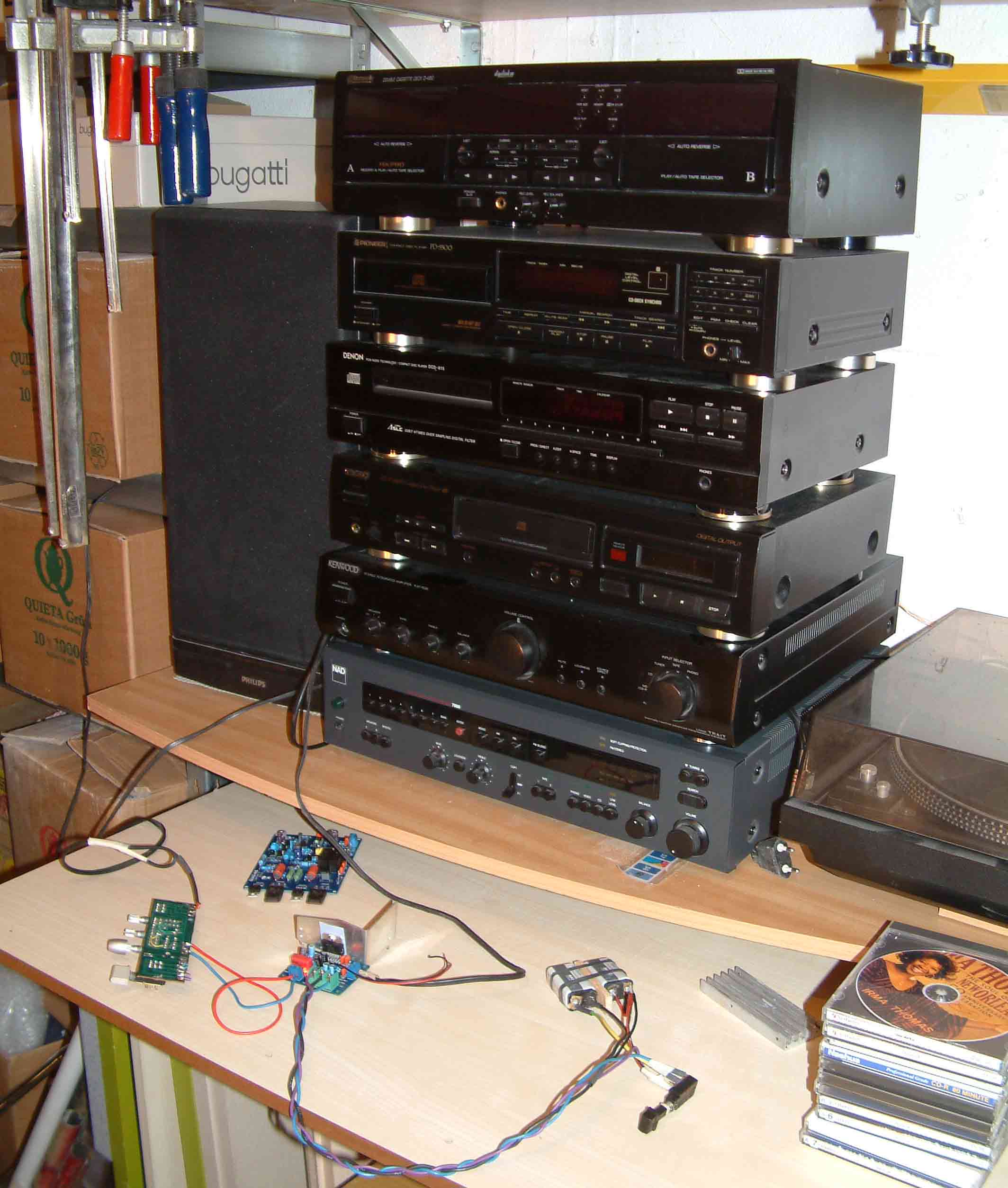

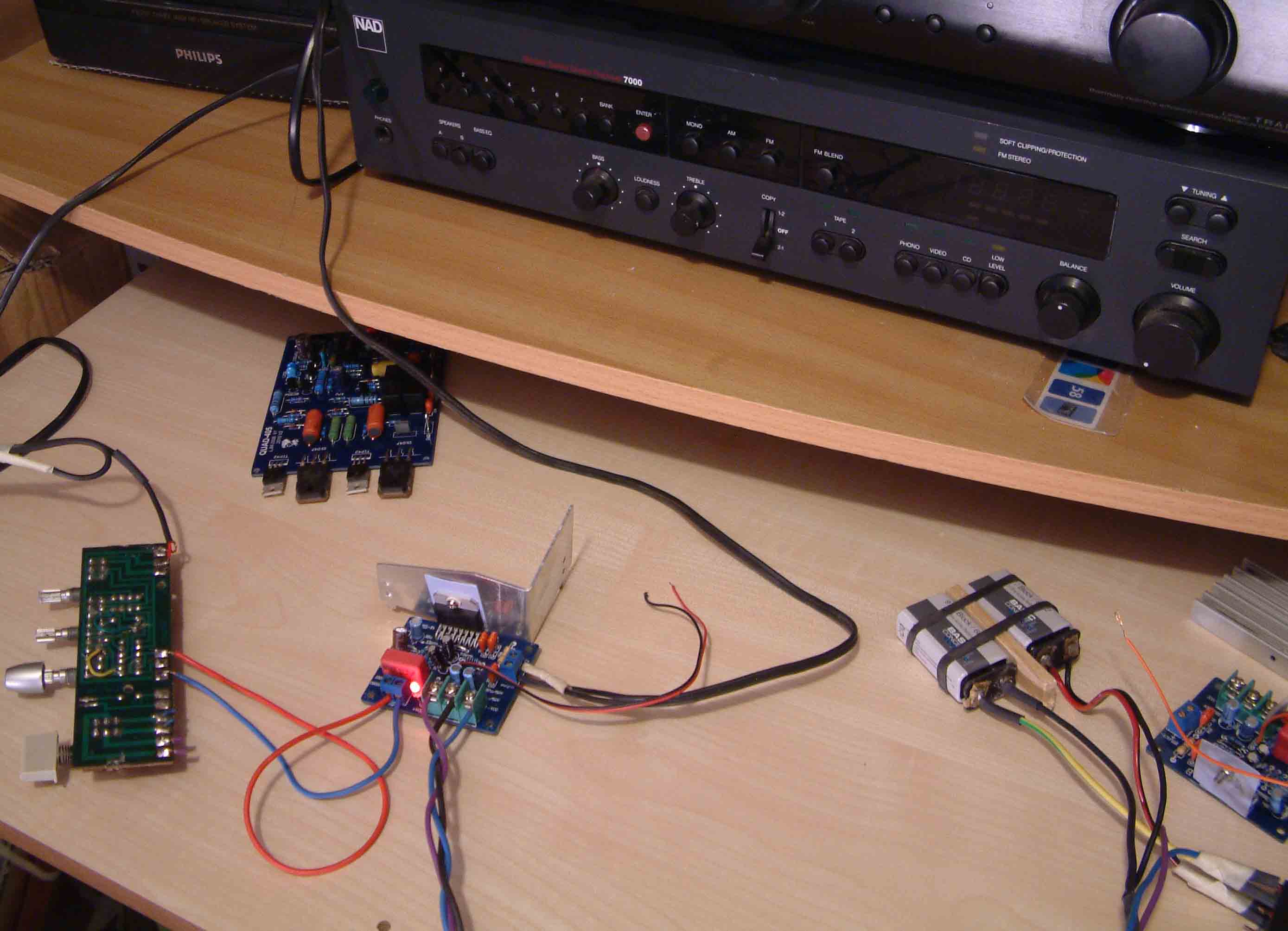

    Улыбка Re: УНЧ на TDA7294/93
    что за странность, даже изврат.
    не запустится
    Doch, запустилась.
    Ну нету-у-у подходящего блока, и транса подходящего нету, а проверить надо!
    Выражаю публичную благодарнось аудиокилеру и его сайту за подробное и доскональное описание усилителя.
    Изврат отвечать в агрссивной форме, граничащей с оскорблением, но даже за такую реакцию спасибо, остальные просто проигнорировали, хотя вопросы вроде бы по теме данного форума. Где ж еще искать ответы.Нажмите на изображение для увеличения.

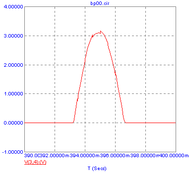

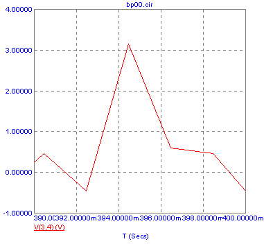

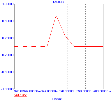

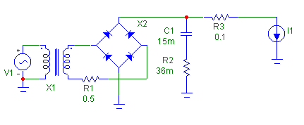

    Я тут сделал пару симуляций, чтобы опровергнуть некоторые стереотипы. Вот 4 рисунка, на первом схема (bp00.png), где R1 это сопротивление обмотки, на втором рисунке напряжение на R1 (т.е. ток вторичной обмотки получаем умножением напряжений с картинок на 2), когда источник тока I1 это постоянный ток 1.5 А (bp00-1.5ADC.png), на третьем когда источник тока I1 это синус 1 кГц от 0.25 А до 2.5 А (bp00-2.5AAC.png), на четвёртом когда источник тока I1 это меандр 1 кГц от 0.25 А до 2.5 А (bp00-2.5AM.png). Как видим, как раз усиление синуса это самый лучший режим, пиковый ток через трансформатор всего 1.7 А, а вот при постоянном токе или меандре получается 6.5 А, а т.к. музыкальный сигнал ближе к прямоугольному, чем к синусоидальному, то можно сделать вывод (симуляция не учитывает индуктивность рассеяния, но она мала, для торов десятки мкГ). А теперь берём промышленный трансформатор на рассчётную габаритную мощность (а тем более на пониженную, как тут некоторые советуют) и смотрим, на какой ток рассчитаны обмотки. К примеру, есть усилитель с макс. потребляемой мощностью 70 Вт, питание +-35 В. Для мостового выпрямителя выбираю стандартный трансформатор 120 VA с двумя обмотками 25 В, т.е. такой трансформатор рассчитан на ток от каждой обмотки 2.4 Аrms, этого хватает при синусе, но это значительно меньше, чем действующий ток в обмотке при макс. мощности при меандре, а если выбрать, как некоторые советуют, такой же, как макс. потребляемая мощность усилителя или даже меньше (уповая на пик-фактор, забывая, что пик может длиться и секунды, к примеру солист долго держит громкую ноту), то положение ещё хуже, можно просто сжечь трансформатор. Если же выбирать стандартный трансформатор по макс. току, то габаритная мощность получается завышенной в разы. Именно поэтому я и подчёркивал, что как раз в самодельных трансформаторах, в отличие от стандартных промышленных, эту проблему легко решить, т.е. сделать нужной габаритной мощности (без превышения), но обмотки рассчитать на повышенный в разы ток.
    1. Это графики чего? Синусоидального тока, отдаваемого трансформатором?
    2. Какие именно были параметры источника тока, который у Вас является нагрузкой? Вы пишете, что подавали синус - это что, ток принимал И положительные, И отрицательные значения?
    Именно поэтому я и подчёркивал, что как раз в самодельных трансформаторах,..., т.е. сделать нужной габаритной мощности (без превышения), но обмотки рассчитать на повышенный в разы ток.
    По определению: габаритная мощность это произведение номинального напряжения на номинальный ток. Если Вы увеличите "в разы" ток, то габаритная мощность трансформатора увеличится в те же разы. Пожалуйста, пользуйтесь общепринятой терминологией, понятиями, формулами, определениями и проч.
    Это падение напряжения на резисторе R1.
    Я их полностью привёл в посте 4866 для каждой картинки.
    Во-первых, и синус и меандр, а во-вторых, только одного направления (минимальный ток 0.25 А).
    Я пользуюсь именно общепринятой терминологией, касательно тока обмоток я имел ввиду только рассчёт по макс. току (т.е. увеличенного диаметра провода), это не спасёт от просадок (раз габаритная мощность небольшая), но обеспечит их надёжность при больших пиках.
